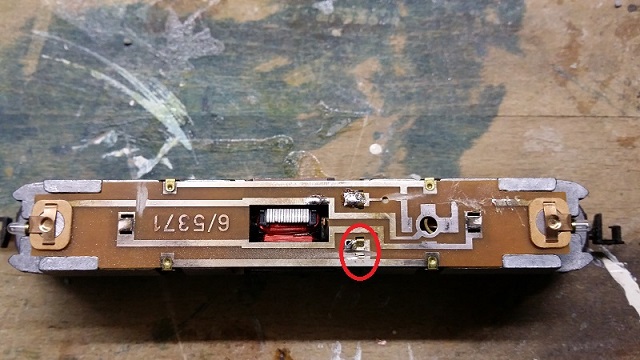

Berichten: 4107
Re: Fleischmann 7375 digitaal maken
Hoi hoi,
Kan je eerst dit stukje doormeten of het toch contact met elkaar maakt aub
En kijk daarna dit lipje naar de motor eronder na, ik zie hier namelijk dat je een van de lipjes weggeslepen heb wat de stevigheid van het contactlipje borgt
Kan zijn dat je motortje hierdoor geen contact kan maken met de decoder (heeft beide lipjes nodig)
Verklaart ook waarom je verlichting wel werkt ;)
PS, je kan ook nog het motortje er uit halen en dan op de decoder draden met de hand er op houden
Als die dan netjes draait is je decoder echt niet stuk, voor je naar de winkel ren :mrgreen:
Eerst alles uitsluiten, dat blijft het logische over
Mijn 2 cent

Ad,
Toch weer door gemeten.
Als ik de plaat verwijder van de de trein.
En dan mee meet pen boven op soldeer grijze draad zet. En de andere meet pen op de contactclip aan de onderkant.
Dan heb ik gewoon contact. 0.2
mvg ronald

YESSSSSSSSSS........hij doet het.
Alle draden los genomen.
Weer opnieuw gesoldeerd. En ja hij doet het.
Zit toch te denken dat het waarschijnlijk aan het grijze draadje lag waar Ad het over had.Die grijs naar de motor.

Berichten: 1017
Bericht door Willempie »
Goed, dan CV2 op waarde 1 zetten. Daar regel je de startspanning mee, en dus de snelheid waarmee de decoder/loc vertrekt.
Ronaldp
Berichten: 1481
Bericht door Ronaldp »
Willem,
Bedankt het werkt.
Trein rijd nu rustig weg in de eerste stand van de multimaus.
mvg ronald
