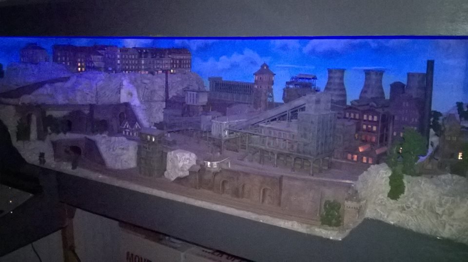

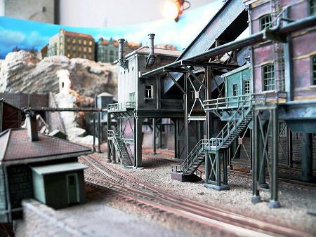

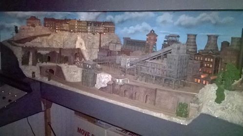

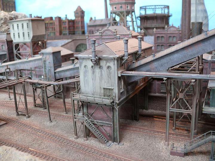

- Theo_3.jpg (83.49 KiB) 7489 keer bekeken
- Theo_1.jpg (100.64 KiB) 7489 keer bekeken

Hallo Theo,
Mooi en imposant industriecomplex! Ik ben benieuwd hoe jij deze baan verder vorm gaat geven.
Gr. Clemens
Gr. Clemens

Re: de bouw van mijn treinbaan schinbach
Dit is erg goed
De weathering eb kleuren zijn erg goed gekozen.
Ben ook erg benieuwd naar de rest van de baanMVRGR BOB

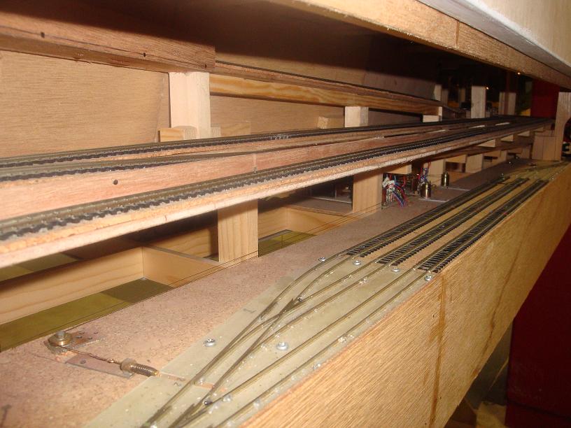

de rails:
de rails is niet zoals men doet vermoeden een merk zoals peco maar
zelfbouw.
dhr brouwer was een horlogemaker en dat zie je gelijk terug
in zijn werk.
de wissels zijn gestuurd met een print waar een motor op bevestigd is
en deze zorgen ervoor dat de wissel heel langzaam overgaat net
zoals het moet
ik bedoel je kunt wel een wissel nemen van bv minitrix of fleischmann
maar dat is flits en het staat naar de andere kant.
- DSC07511.jpg (84.26 KiB) 7392 keer bekeken

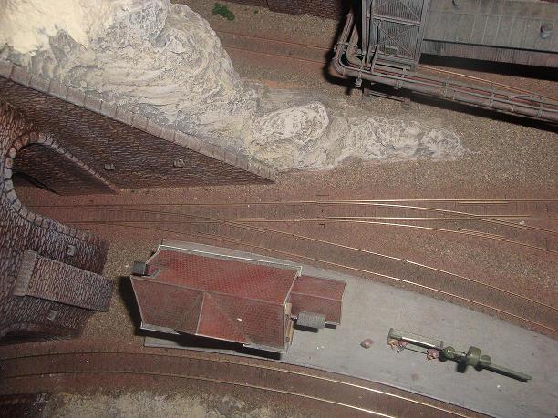

op de volgende foto kun je zien hoe zo,n wissel eruit ziet als hijtheo215 schreef:-------------------------theo215 schreef:theo215 schreef:waarom schinbach?
ik moet bekennen dat het begin van de treinbaan door iemand anders is gemaakt.
dhr anton brouwer heeft deze eer.
waarom hij deze naam heeft verzonnen weet ik jammer genoeg niet maar
ik vind dat dhr brouwer de eerste stap heeft gezet met de baan en
daarom behoudt deze zijn naam
ik heb de treinbaan nu zo,n 7 jaar in mijn bezit en ben in de tussentijd er
lustig mee bezig geweest.
ook ik moet helaas bekennen er veel te weinig tijd voor
te hebben
maar voor het begin zijn hier een paar foto,s
hoe ik de baan gekocht heb.
de baan werd als volgt aangeschaft
de rails:
zelfbouw.
in zijn werk.
zoals het moet
nog niet afgewerkt is.
dit is een stukje van het schaduwstation
- DSC01023.JPG (99.98 KiB) 7391 keer bekeken

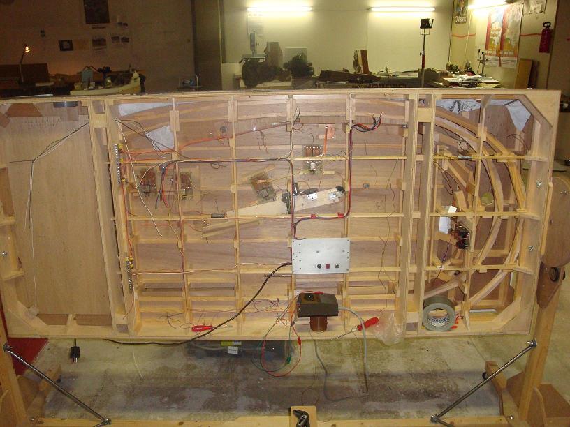

1 van de dingen die mij bv stoort is dat je nergens bij kunt
je kent het wel dat net een treintje ergens blijft staan waar je net niet bij kunt
wel de oplossing
gewoon overal openingen
en je ziet het ook gelijk als er iets op de baan ligt wel zo handig
wel de oplossing
- 008.JPG (87.42 KiB) 7384 keer bekeken

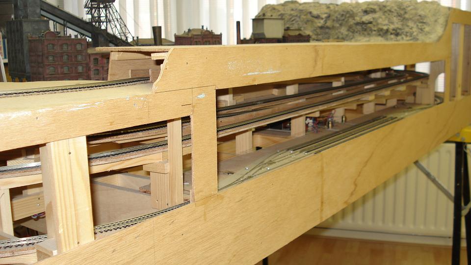

achterkant met schaduwstation
- 014.JPG (90.85 KiB) 7384 keer bekeken

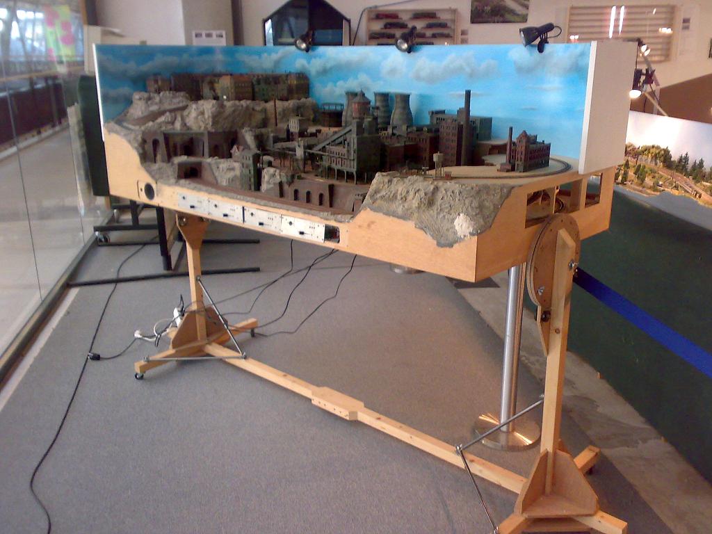

ik hou van gemak.
omdat ik graag overal bij wil kunnen
staat de baan nu ook op een dubbele poot
die aan de onderkant wielen heeft dus gemakkelijk
elke kant op te rollen.
en als we dan toch bezig zijn heb ik er ook voor gezorgd
dat de baan in zijn geheel kan kantelen.
dus geen gekut als je aan de onderkant een draad wil solderen ofzo.
- 10072008014.jpg (127.91 KiB) 5687 keer bekeken
kijk hier staat hij op zijn kant
handig he
handig he
- DSC01111.JPG (104.24 KiB) 5687 keer bekeken

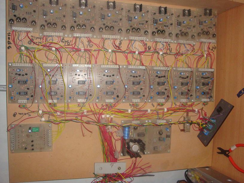

de besturing
ik heb er een tijdje over nagedacht of ik de baan digitaal zou maken.
ik heb uiteindelijk toch maar gekozen voor een analoog systeem
omdat elke lok ombouwen toch een hoop geld kost
en niet iedere lok zich makkelijk laat ombouwen.
en met het systeem wat ik nu heb kan ik ook natuur getrouw
langzaam rijden en met het bloksysteem kunnen er 16 blokken
geschakeld worden.
het zijn in totaal 4 aparte trajecten die naar elkaar kunnen
door de wissels dus genoeg variatie mogelijk
geschakeld worden.
- DSC07520.JPG (72.7 KiB) 5678 keer bekeken

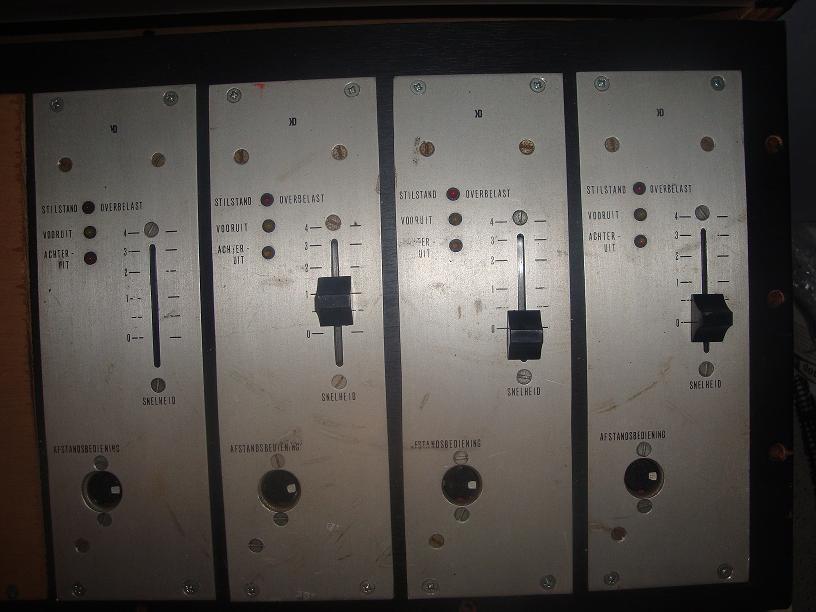

ik weet helaas niet hoe het systeem van de aansturing heet
een vriend zei tegen mij probeer dit maar eens en ik moet
zeggen dat ik er dik tevreden over ben.
het bloksysteem staat momenteel nog niet aangesloten
maar dat moet deze winter toch wel eens een keer
woren ingebouwd.
woren ingebouwd.
- DSC07519.JPG (116.07 KiB) 5678 keer bekeken

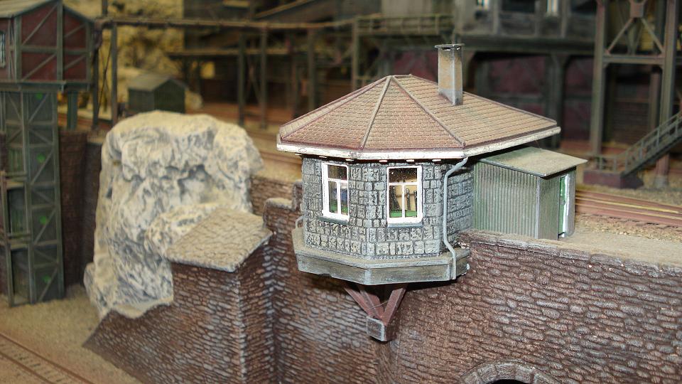

de huisjes zijn geen alledaagse huisjes die je in bouwpakketten
kunt kopen.
hier een foto van het seinhuis zelf gemaakt
kunt kopen.
- 011.JPG (115.88 KiB) 5678 keer bekeken

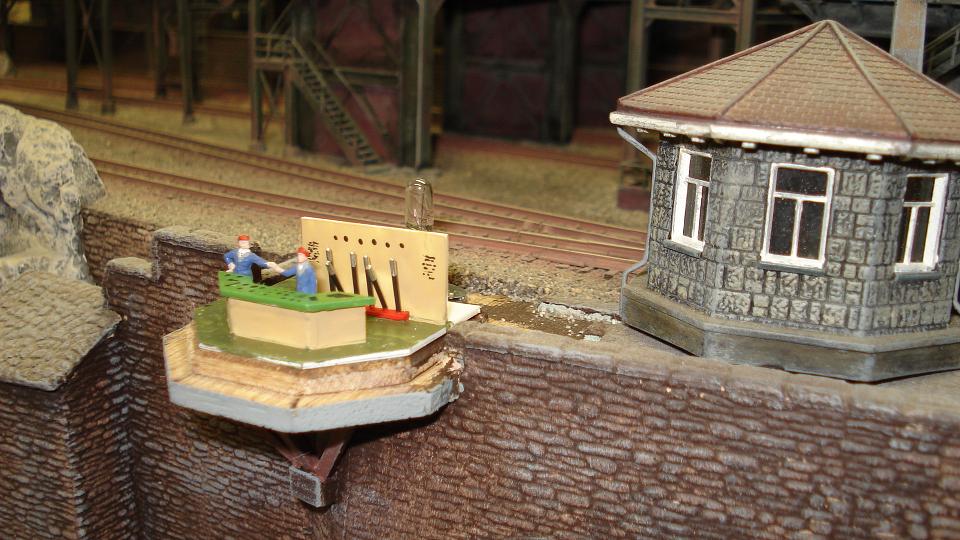

om te laten zien dat er ook een inrichting moet zijn
heb ik hier een foto van de binnenkant van het seinhuis
- 012.JPG (114.02 KiB) 5675 keer bekeken

ik ben even aan het testen geweest welke belichting nu het mooiste is
helaas is dit op foto erg moeilijk vast te leggen
maar foto 1 heeft toch wel een duidelijke voorkeur
- 12109176_1656572717916749_2991120983738063176_n.jpg (73.01 KiB) 6250 keer bekeken
foto 2 laat een beetje een dagdauw zien
- 12115513_1656572951250059_8232489708224799516_n.jpg (24.96 KiB) 6253 keer bekeken
foto 3 mmmm
ik weet het nog niet
- 12096580_1656573054583382_698856969968878650_n.jpg (23.56 KiB) 6253 keer bekeken
misschien een tip voor iedereen
de verlichting die ik gebruik iis een simpele ledstrip
gekocht bij de action voor 16 euro.
er zit een uitgebreide afstandsbediening bij waar
je wel 30 verschillende kleuren mee kunt kiezen
en zelfs onweer en disco kunt laten zien.
ik heb de ledstrip achter de rand van de voorzijde
bevestigd en zie het resultaat.
