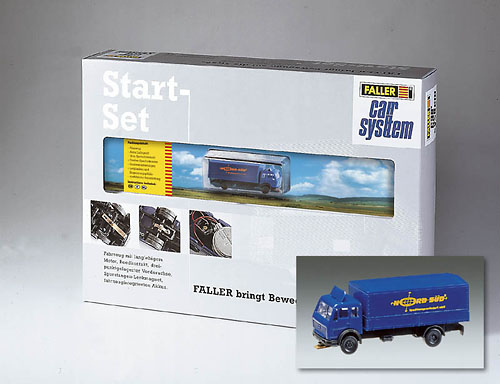

Ja, ik weet zeker dat ze er zijn voor schaal N.
Er zijn een aantal startsets...
Bijvoorbeeld: Faller 162002

Het "car system" bestaat in N, zoals aangegeven door Michel, maar in N bestaan nog geen kant en klare wegen. Je zal de rijdraad zelf moeten gaan verwerken, door ze in een sleuf te leggen, of met plakband vast te kleven, en dan dicht plamuren.
