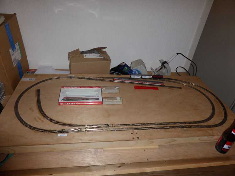

Alles is weer up and running! Alle sporen liggen, alle draadjes zitten weer goed; 7 blokken in dit kleine baantje! Aardig wat werk nog, want er moest toch weer een slinger rechts onderaan anders liep 't tegen elkaar. Volgende keer beter de NEM standaarden volgen!
Inmiddels staat alles in koploper en rijden dus!
Vanavond ook de BR 212 onder handen genomen want dat kapje sloot niet naar m'n zin, en tevens de functiedecoder in de stuurstand van de BR 614 gezet dus we hebben nu front en sluitverlichting.
