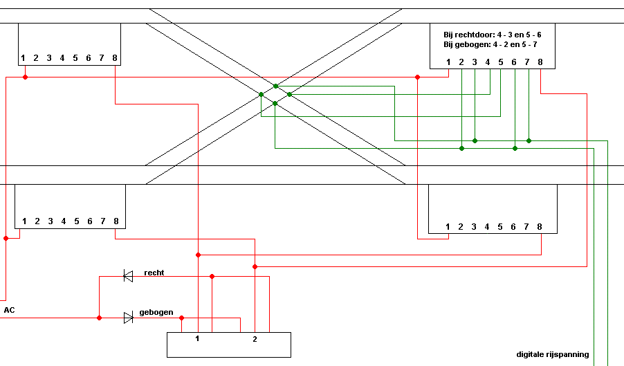

Waarschijnlijk een beetje mosterd na de maaltijd, maar bijgevoegd is het schema wat ik een tijd terug heb gemaakt bij gebruik van Tortoises. Als je de rode draden wegdenkt heb je feitelijk de puntstuk-sturing.
1 Belangrijke beperking: de wisselparen mogen niet beiden gebogen staan. Dat moet je software-matig voorkomen.
- Schakeling kruiswissel.gif (10.6 KiB) 6469 keer bekeken
