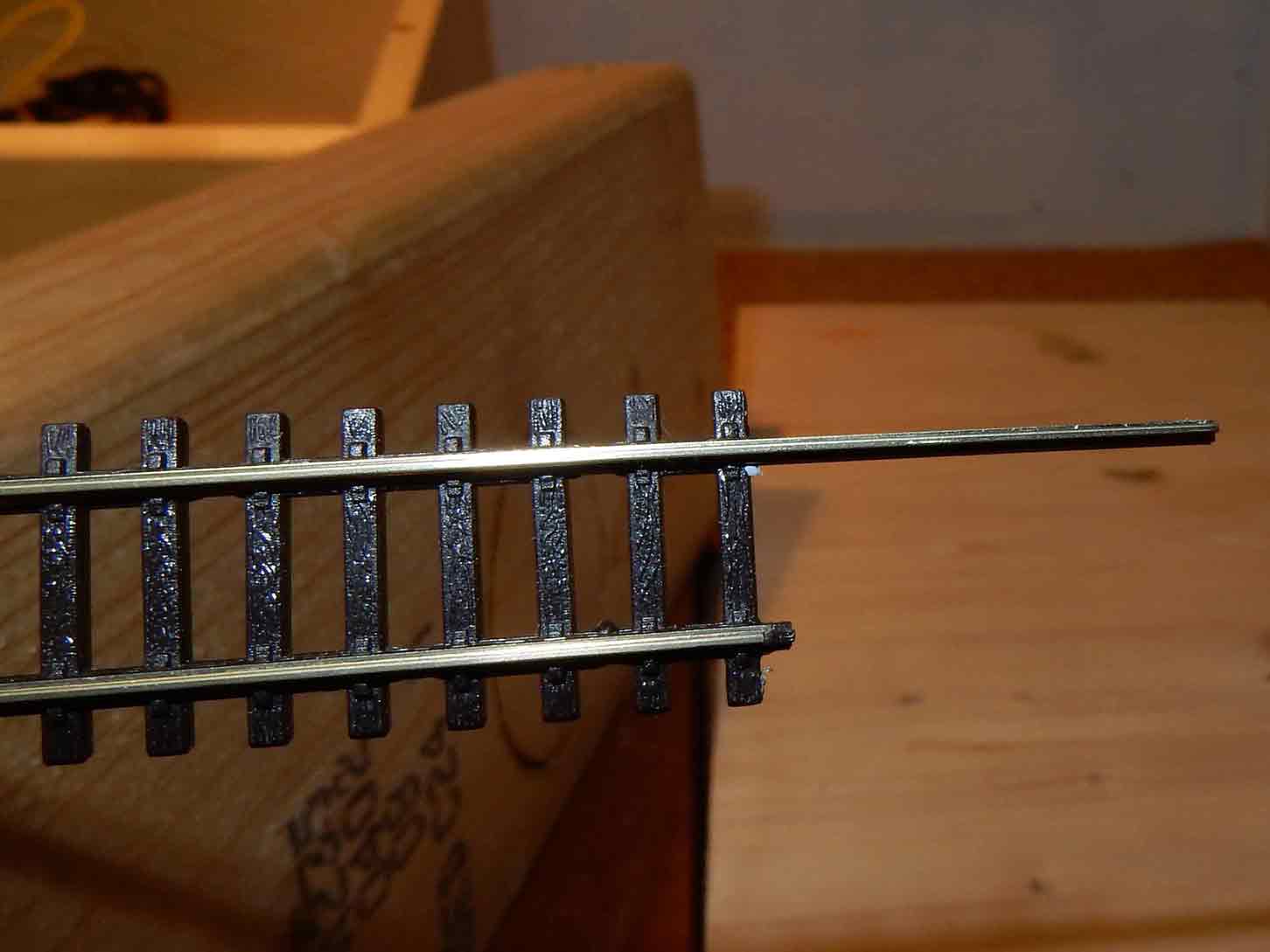

Ik heb een vraag betreffende de peco rail. Ik heb een rail in een bocht gebogen.
Als ik de rail weer recht buig blijft er een stuk railspoor uitsteken (zie foto's).
Hoe kan ik deze weer terugkrijgen in de oorspronkelijke positie?

Duwen?
Zachtjes tikken op het tafelblad wil ook nog wel eens helpen.

Als een een stuk flexrail van 90 cm is, gaat terugtikken of met de hand schuiven niet lukken. Die Peco rails zitten strak in de railschoentjes geklemd. Als je hem de andere kant op buigt, schuift de rail die uit de railschoenen is geschoven weer terug. Houdt de rails in die gebogen positie en dan rail in die positie met een tang stevig tegen de dwarsliggers vastklemmen en de rails weer rechtbuigen. Dan zit hij (grotendeels) weer in de oude positie.

Weer buigen, de binnenbocht wordt altijd langer, dan je duim er hard drukken op de spoorstaaf die niet mee mag schuiven en dan weer recht buigen, een aantal keer herhalen kan nodig zijn.
Bij korte stukjes werkt ook zijkniptangetje die over de rails heen valt. Knijpen en dan voorzichtig schuiven. Pas op want hij schiet ineens door als je niet op let.

Volgens mij zit er achterop de rail ook een papiertje met een pijl, dat wijst naar de rail die ietsje soepeler in de dwarsliggers zit en waar er ook ruimte is tussen de dwarsliggers.
Beide zijden zijn niet hetzelfde.

Voor buigen en op maat slijpen. Anders rechtstandig aan de vorige rail vastsolderen en dan pas buigen. Maar snijafval is heel normaal bij de flexrails hoor.
Bij conrad kan je trouwens klemmen bestellen voor flexrails.
