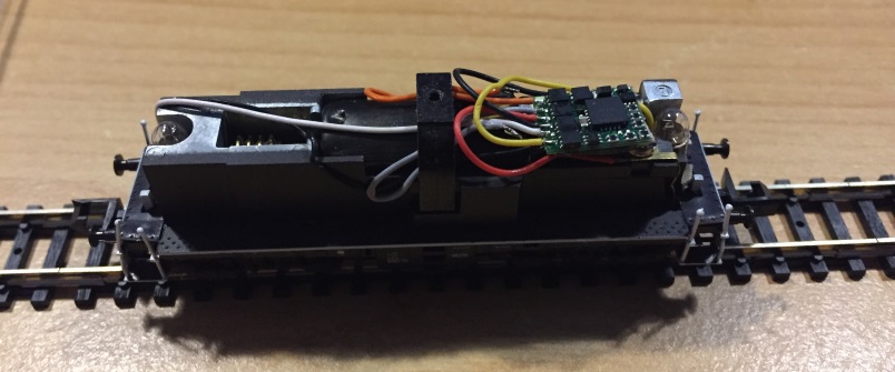

Ik heb deze ook omgebouwd.
De mijne is wel van Arnold, niet van Fleischmann.
Later nog een blauwe gekocht, die is wel van Fleischmann, en al digitaal.
Was best een beetje priegelwerk, maar toch gelukt.
Enige wat nog moet gebeuren is de gloeilampjes ombouwen naar led.
Draadjes beetje weggewerkt in het machinistenhuis.
Decoder heb ik op de plek gelegd waar de overbrenging zat van de + en -
Zo kon in het machinistenhuis normaal dichtschroeven.
Loc rijd goed.
Loc rijd goed.
- BR212.JPG (77.44 KiB) 5594 keer bekeken

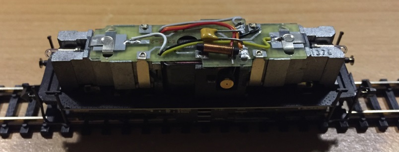

Re: inbouwen decoder in BR212 FLMN 7230
Decoder is niet te zien door het machinistenhuis.
Deze ligt onder de motor. (zie foto (van de blauwe BR 212), draadjes gaan naar beneden)
De spoel en de condensator (is dat juist?? Ik ben niet zo electronisch aangelegd) zie je wel door het huis heen.
En de gloeilampjes ga ik vervangen omdat de decoder best warm wordt.
Gloeilampjes pakken waarschijnlijk te veel stroom.
Van de blauwe zijn deze veel kleiner.
Deze zijn af fabriek en deze Blauwe BR 212 is ook al digitaal.

- BR 212 Blauw.JPG (67.34 KiB) 5571 keer bekeken

Kijk.. nu wordt ie echt interessant !
Onder de motor! Die zag ik niet aankomen!
Dat ga ik eens nader bestuderen. Ben heel benieuwd hoe
ze dat hebben geflikt.
Mocht je toevallig meer foto's hebben, graag.
Maar laat je loc aub lekker in mekaar zitten!!!
Top!
Collin
