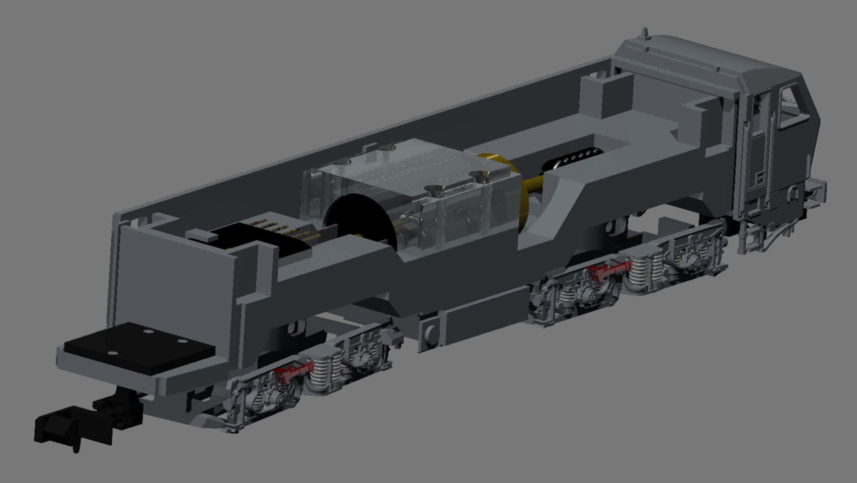

Al eerder heb ik de kap getekend zoals sommige van jullie al weten.
het 3D printen is nog altijd net niet wat ik wil hebben.
dus ga ik mijn heil zoeken in CNC frees techniek.
daarnaast bleef de aandrijving een doorn in het oog.
ik kreeg het niet voor elkaar om alles soepel te laten lopen.
dus opnieuw in de digitale pen gekropen en van nul opnieuw begonnen.
dat ging goed, totdat ... de koppeling.
simoba, tja principe is goed alleen veel te groot, dus zoeken....
en dan kom je bij de NEM normen... aha die kortkoppeling is gewoon een nEM genormeerd iets.
mooi, dus dat gaan tekenen en morgen komen de eerste test prints binnen.
in de simulatie werken ze prima, dus ik heb goede hoop dat het in het echt ook gaat werken.
de koppelingen in het frame geïntegreerd en voila daar is het nieuwe chassis.
maxon motor mooi ingeklemd met een los passtuk en vier boutjes
hier een paar prentjes van de voortgang.
nu eerst de nieuwe koppelingen testen en dan het frame laten printen en testen maar.
wordt vervolgt.
groet en goede kerst allemaal

- hier zie je goed de maxon motor liggen
- 2.JPG (66.18 KiB) 6109 keer bekeken
- goed zichtbaar de koppeling in de voorgrond
- 1.JPG (89.76 KiB) 6109 keer bekeken

Ziet er erg mooi uit. Standaard maxxon motor? Je zou een mashima ook kunnen overwegen, zijn m.i. ook goed, alleen wat vriendelijker voor de knip. Hou dit draadje in de gaten.

Robert,
de motor was een echt drama, omdat de loc heel erg laag is past er geen mashima motor in. alleen een 10mm maxon motor met verlengde assen.
en tja, die maxon motoren lopen wel heeeeel erg mooi. zodoende dus.
het setje wordt gecompleteerd met een stuurstand en fietsrijtuig in zowel benelux als blauwe uitvoering.
ik moet alleen nog donor intercity rijtuigen vinden... dus als iemand die weet te vinden, mogen defect zijn dan hoor ik dat graag.

Petje af Niels
Je bent de eerste hier die ik weet die zelfstandig een hele lok "professioneel" ontwikkeld heeft
Je zou er zo bij wijze van spreken mee naar een "merk" kunnen stappen om uit te laten brengen
Ik heb een zorg die ik wil uitspreken;
Is / wordt het betaalbaar?
Qua donor, op Marktplaats staan er zat (of het betaalbaar is, is een tweede) of neem even contact op met Sjoef of Rob Bisschop

Tja, wordt het betaalbaar....
laat ik voorop stellen dat ik de loc zelf wil hebben, dus daar gaan de ontwikkel kosten en veeeeeeel tijd in zitten.
de afwerking staat bij mij op nummer 1, voor zover mogelijk natuurlijk als semi amateur.
en dan de prijs bepalen, echt goedkoop zal hij of zij niet worden, maar daar ben ik nog niet aan uit.
voordeel van deze loc is dat er geen andere is die maar in de buurt komt muv de resin kappen van n-specials
daarnaast gaat met een kleine aanpassing aan de kap de loc als 27 serie door het leven en wellicht nog als een andere variant.
als uitdaging begonnen maar nu toch echt bijna werkelijkheid.
misschien ook leuk voor onze zuiderburen?
maar niet te hard juichen, eerst maar eens kijken of het beest wil rijden
er zitten 2 fleischmann onderdelen in, de tandwiel overbrenging naar de onderstellen en de tandwielen.
nu nog de verlichting units en een beetje interieur.

kleine update...
vandaag contact gehad met verschillende CNC frees bedrijven..oeffff, dat loopt in de papieren.
frezen van 1 framepje kost al gauw 500 euro.
maak je er 10 dan zakt dat tot 300 euro.
dat gaat het dus niet worden, we gaan kijken of gieten een optie gaat worden, zo niet...
dan kopen we zelf een CNC frees en gaan we in de leer bij een CNC frezer die ik ken.
dus als iemand nog een CNC frezer kent die hier wel lol in ziet, voel je niet bezwaard om dat te melden
voor niks gaat de zon op, dus geen liefdewerk oud papier.

Hoi Niels,
Wat zijn de maten van het frame, misschien is er iets van "de plank". Wil best eens meten voor je
B.v. br 120 fleischmann http://www.fleischmann.de/en/service/sp ... ssp=407353
kost 18,50 verkoop

Neem ff contact op met Heinz Cix van MCC ModelCarParts. Die heeft een CNC frees staan!

Hoi Niels,
Als ik het ontwerp zo zie, dan begrijp ik wel dat het 500E kost. Om iets betaalbaar te maken om te frezen, moet je daar bij het ontwerp rekening mee houden en hier en daar compromissen sluiten. Als je al eerder dit soort werk gedaan hebt, begrijp je wat ik bedoel, maar als je tips zoekt om e.e.a. eenvoudiger te frezen te maken, stuur maar een PB.

even kort,
we zoeken naar een mooie cnc frees, die wil ik altijd al heel erg graag hebben, dus het lijkt erop dat die ook echt gaat komen.
dan gaan we ook mallen maken voor kleine spuitgiet onderdelen.... spannend en een enorme leercurve staat mij te wachten.
wabeco staat op het lijstje, kent iemnd hier dat?
