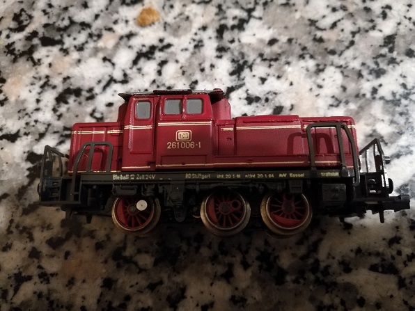

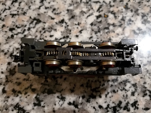

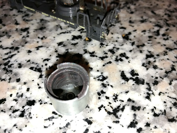

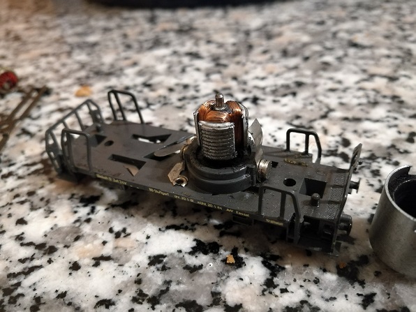

Dag allen,
Ik heb oud treintje geërfd van het merk Atlas hij zo rond de 25 a 30 jaar oud, met het testen van de trein maakt hij een krassend/piepend geluid ik heb het treintje uit elkaar gehaald om te kijken of er iets bijzonders aan de hand is echt als leek kan ik niets vinden iemand een idee wat ik kan proberen of hoe ik de trein kan schoonmaken.
Gr peter
Gr peter

Zo te zien heeft iemand zijn oliespuit flink op de lok losgelaten. Hij drijft van de olie. Waar je als eerste naar moet kijken zijn de koolborstels. Dat zijn die glimmende knopjes onderaan de motor. (Pas op, ze zitten in piepkleine veertjes die ver weg kunnen springen. Trek die er uit.
Waarschijnlijk kun je nu de hele motor verwijderen. Bekijk dan de collector en de koolborstels. De collector is het ronde, koperkleurige onderdeel, bestaand uit drie lamellen waar de koolborstels tegenaan drukken.
Het kan zijn dat die collector zwart is van de koolstof van de koolborstels. Ga bij Atlas na of je nieuwe koolborstels kunt krijgen.
Maak de collector en de tandwielen grondig schoon in een badje van wasbenzine (goed ventileren - brandbaar!). Verwijder ook van de overige onderdelen alle olie.
De collector maak je schoon door de zwarte aanslag met bijv. een oude tandenborstel te verwijderen. Met een cocktailprikkertje peuter je de koolstof uit de groefjes tussen de lamellen. (Voorzichtig! De lamellen zijn kwetsbaar.)
Als alles goed schoon en olie-vrij is, monteer je de nieuwe koolborstels, bouwt de motor weer in en brengt met een doseernaald een hééĺ klein druppeltje modelspoor- of naaimachine olie aan op de uiteinden van het asje van de motor en de drie tandwielen. Rijd de lok daarna rustig in, zodat de nieuwe koolborstels goed kunnen inslijten op de collector.
Ik vermoed dat door de jaren heen en door de vele olie de koolborstels zacht zijn geworden, een deel van de koolstof op de collector is aangekoekt en daardoor het krassende geluid is veroorzaakt. Meer olie toevoegen maakt dat probleem alleen maar erger.

Zie op de rotor ook nog iets dat op schraapsel lijkt en in het rotorhuis zie je dat de rotor heeft aangelopen.
Dus deze goed ontdoen van verontreinigingen.
De collector kan je met schuurpapier korrel 600 prima polijsten
