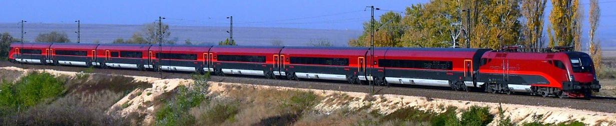

Ik heb niet zo veel met modern materieel MAAR, kwam bij toeval een filmpje tegen van een H0 roco railjet... Die was wel nice :mrgreen: http://youtu.be/lAIq4ALiu_0
Gelijk gaan kijken wie hem in N maakt en dat zijn Fleischmann en Hobbytrain.
Iemand ervaring met een van beide??? Voor zover ik kon zien maakt alleen hobbytrain ook de rijtuigen en stuurstandwagen, klopt dat???
Dit vond ik qua artikelnummers etc. De hobbytrain ziet er mooi uit, maar ik heb nog nooit iets van hobbytraingehad... is dat goed spul?
http://www.1zu160.net/test/hobbytrain-railjet.php
Dank voor jullie hulp en mening alvast!
DEZE KLEURSTELLING ETC

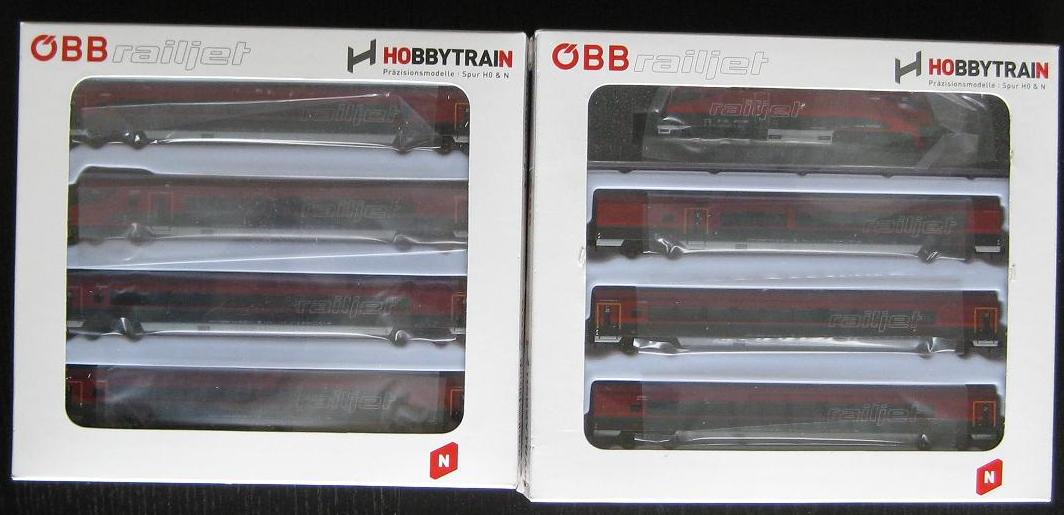

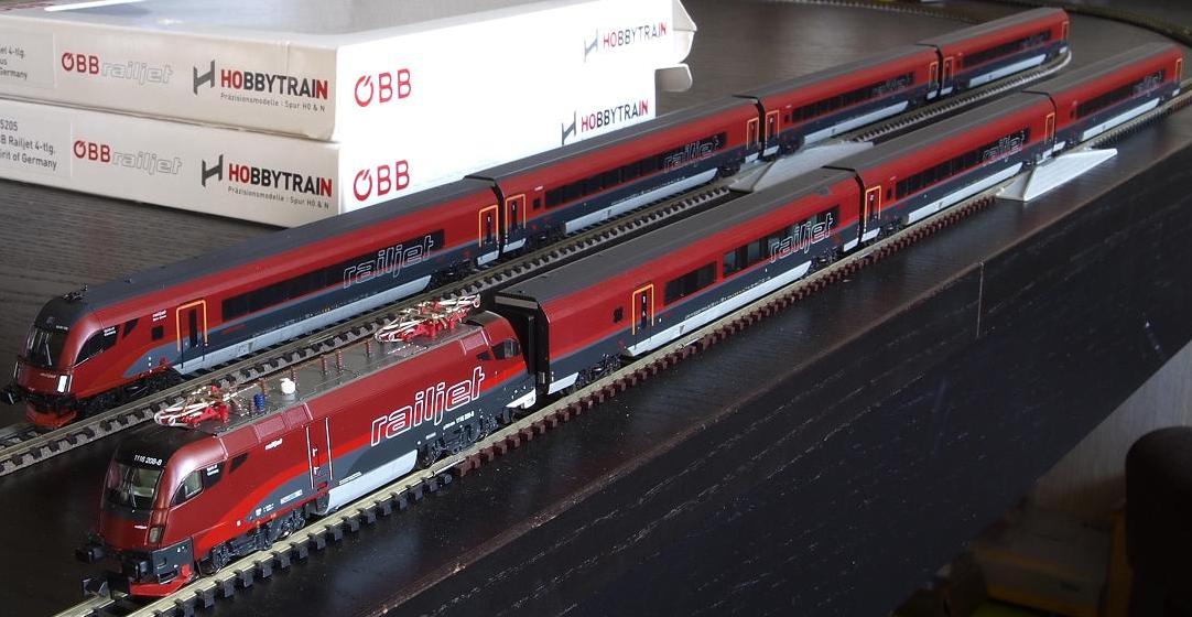

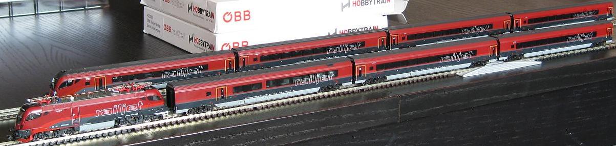

Zo, gisteren effe gekocht: Railjet Spirit of Munich. 25205 & 25206.
Mooie set, hoewel de loc qua afwerking en naden iets minder is dan de Fleischmann versies (licht van de lampjes schijnt ook iets LANGS de koplampjes door kiertjes).... made in china gevoel is iets meer aanwezig, maar toch imposante verschijning zo helemaal compleet...
Ben er blij mee

Vandaag ook de 7 rijtuigen van HT ontvangen. Zitten er echt mooi uit.
Ik heb er de railjet loc van Fleischmann voor staan.
Het geheel rijdt bij mij voor geen meter. De wagens ontsporen op peco 80 wissels, en het geheel komt mijn helix niet omhoog (2,1%)
Heb jij der ook last van? De wagens rollen ook niet echt, ze staan snel weer stil.

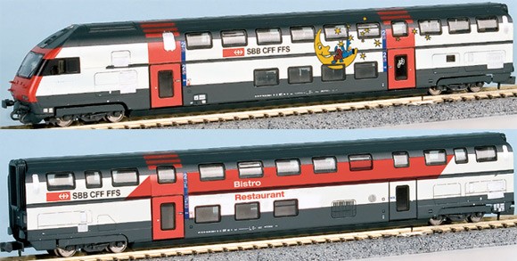

Dat ze op een echte baan niet top rijden en graag ontsporen verrast mij echter niet.... de wagens zijn mooi, maar wegen niks en de draaistellen zitten simpel gemonteerd en kunnen rondjes spinnen. Pas geleden helemaal verliefd op de IC 2000 set ook van HT, maar na wat lezen op duitse fora met een traan besloten om mn order te cancellen. Alleen maar horror en ellende kwam ik tegen...
