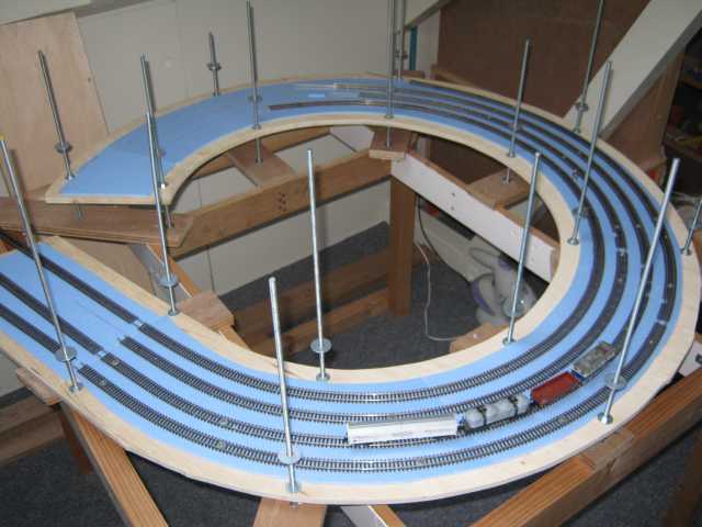

Ruim een jaar geleden gestart met de opbouw van mijn nieuwe modelbaan. Na lang puzzelen is dit het ontwerp geworden. Belangrijkste is het station waar een dubbelsporige hoofdlijn overgaat naar enkelspoor. Ook takt er net voor het station nog een zijlijn in op de hoofdlijn. Het speelt zich af ergens in het zuiden van Duitsland tussen 1985 en 1995.
Vanuit het station gaan de dubbelsporige en enkelsporige hoofdlijn samen met de zijlijn in een spiraal naar het schaduwstation. Dit is een groot schaduwstation waardoor de treinen via alle lijnen weer terug kunnen rijden naar het station.
Het schaduwstation, de spiraal en de aansluiting van de zijlijn zijn gereed. Ik ben nu bezig met de bouw van het station. Ondergronds zijn de rails en wissels van Fleischmann, bovengronds Peco code 55. Binnenkort wat foto's van de bouw.

- Het schaduwstation: op de opstelsporen rijden de treinen van rechts naar links, via de middelste sporen rijden ze weer terug naar boven. De linkerboog wordt dus in twee richting bereden.
- Schaduwstation1.jpg (49.84 KiB) 13654 keer bekeken

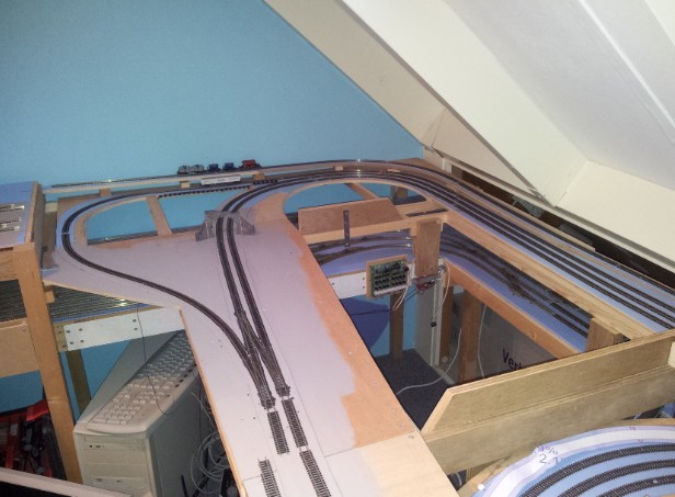

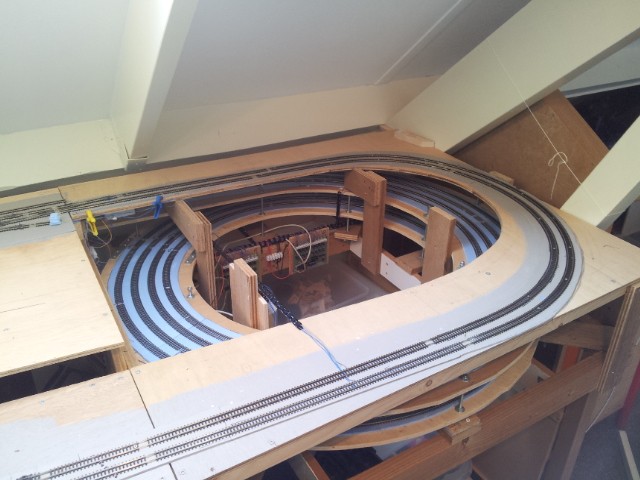

Hierbij wat foto's van de bouw van de baan.
- foto 2.jpg (36.42 KiB) 13546 keer bekeken
- foto 1.jpg (35.01 KiB) 13546 keer bekeken
- spiraal 3.jpg (45.06 KiB) 13546 keer bekeken
- spiraal 1.jpg (41.95 KiB) 13546 keer bekeken

De bovenstaande foto's van de spiraal in aanbouw en het schaduwstation zijn alweer wat ouder. Nu een paar foto's van vandaag.
Op de eerste foto is te zien hoe de vier sporen vanuit de spiraal verder gaan in twee enkelsporige lijnen en een dubbelsporige lijn. Zodra het zichtbare deel van de baan begint takt een van de zijlijnen in op de hoofdlijn. De aansluiting is gemaakt met de slanke wissels van peco (code 55). De wissel liggen zo dat als er tegelijk twee treinen aankomen de trein op de hoofdlijn linkerspoor gaat rijden. Maar dat gaat koploper allemaal mooi regelen
Volgende foto is van het eerste deel van het station. De wissels liggen op hun plek maar zijn nog niet voorzien van aandrijving. Daarvoor ga ik de Conrad wissel motoren gebruiken. De rails zijn vastgelijmd met boekbinderslijm van de Pipo.

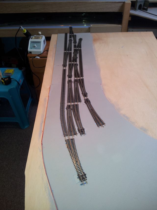

Inmiddels verder met de tweede en grootste wisselstraat van de baan. Het ontwerp is iets aangepast. Ik heb toch een engels wissel gebruikt om elders twee wissels te laten vervallen. Ik heb het gebouwd op een nog uit te nemen deel van de baan. Dat maakt het werk een stuk eenvoudiger en comfortabeler.
De wissels worden aangedreven met de Conrad aandrijvingen. Dat vraagt wel enige planning om die allemaal een plekje te geven onder de plaat. Het monteren gaat eenvoudig.
Stukje uit de bedding snijden, een gat van 10 mm onder de wissel te boren en in de bedding een rechthoekige uitsparing maken.
De aandrijving plak ik eerst op de juiste plaats met dubbelzijdig tape, vervolgens schroef ik ze vast. Als laatste controleren of de tongen van de wissels goed aanliggen om ontsporingen te voorkomen.
Nu alles goed testen en dan de plaat vastzetten op de definitieve plek.
- wisselstraat2.jpg (82.72 KiB) 13136 keer bekeken
- Wissel.jpg (87.34 KiB) 13136 keer bekeken
- aandrijving.jpg (126.33 KiB) 13136 keer bekeken

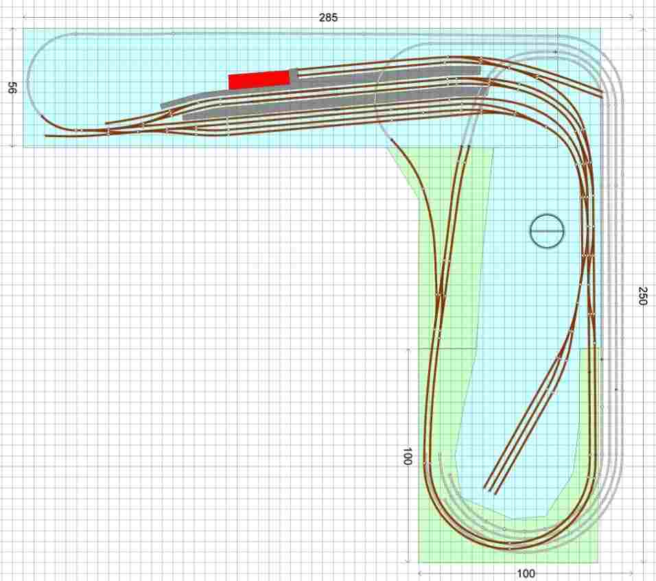

- Het sporenschema in Koploper.
- koploper.jpg (33.38 KiB) 12956 keer bekeken
- Het aangepaste ontwerp. Of de draaischijf er echt gaat komen weet ik nog niet zeker.
- ontwerp2.jpg (35.87 KiB) 12956 keer bekeken

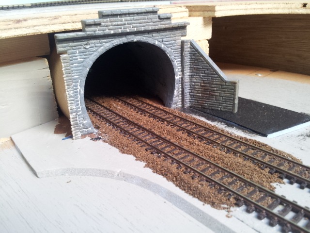

- In het eerste deel van de tunnels de eerste oefening met ballast aanbrengen en het schilderen van de rails.
- 6okt 4.jpg (124.37 KiB) 12851 keer bekeken

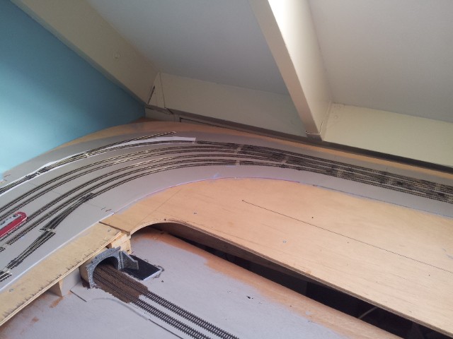

Re: Kalldorf
Goed bezig!
Ik maak me wel een beetje zorgen over dat schuine dak boven een baan van 100 cm diep. Ga je voorzorgsmaatregelen treffen om gemakkelijk bij de achterste twee sporen te kunnen - die niet in zicht zijn dus misschien onder een berg verdwijnen?

Re: Kalldorf
Zorgen maken is niet nodig hoor. Die sporen zijn vanaf de onderzijde nog te bereiken om een ontspoorde trein weg te halen. En ook vanaf de achterzijde (schuifwandje onder het schuine dak) kan ik er nog bij. Het is inderdaad wel de bedoeling iets van een heuveltje te maken om de sporen onder te verbergen.
Aan de smalle kant van de baan denk ik erover het spoor door een rijtje stadshuizen te laten afdalen om zo meer ruimte voor het stadje te maken. Maar dat moet ik nog verder uitdenken.
Groet
Groet

Een ander aanpassing is de aanleg van drie extra opstelsporen. Deze sporen liggen aan de voorzijde van de baan en vormen mogelijk de aanzet tot een verdere uitbreiding van de baan op de wat langere termijn. Omdat Traincontroller goed werkt met 1 bezetmelder per blok was het mogelijk de extra blokken met de bestaande bezetmelders uit te rusten.
Nog zonder rails.
Voorzien van rails en valbeveiliging.
