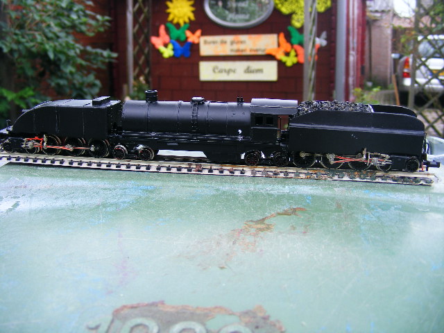

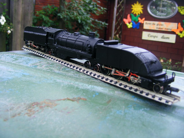

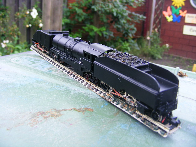

Overdijk schreef:Nice, maarre spot ik daar een (LMS?) Garrath locomotief?
Klopt daar staat een Beyer Garratt. De lok is sinds enkele dagen in handen van een nieuwe eigenaar. Die bood mij een dusdanig bedrag dat ik daar geen nee tegen kon zeggen maar het geeft weer ruimte om een nieuwe te bouwen.
Even ter Info het was geen LMS maar een SA Garratt, tenminste zo dicht mogelijk benaderd.
Basis voor de lok waren twee Fleischmann BR 78 onderstellen. Kappen en tussen stuk zijn eigenbouw.
Om de lok gelijkmatig te laten lopen heb ik beide Flmnn motoren verwijderd en in het tussenstuk een Minitrix motor met slangenkoppeling gemaakt die de beide draaistellen aan drijft.
Lok op zich loopt goed maar houdt niet van krappe bochten, overhang middenstuk.
