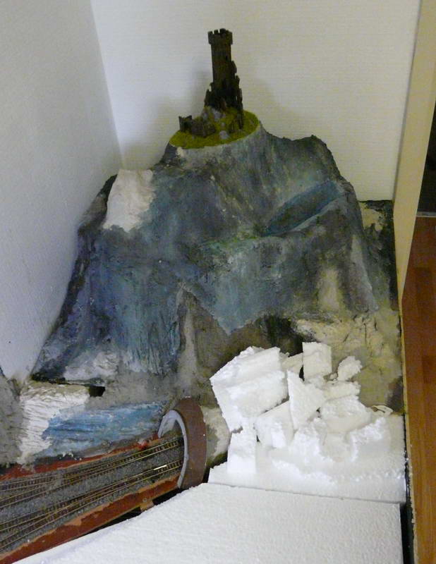

Re: Fantasia
ieder dag een beetje kliederen en kijken wat het resultaat is de de volgende morgen. Heel leuk om te doen en je toch iedere keer weer verbazen van het resultaat. Zo zie je maar dat je meer kan dan dat je weet. Lekker experimenteren met dit resultaat

Dat ziet er goed uit zeg.
Rob je hebt een mooie berg gemaakt van die vervormde doos.

Rob,
het begon als een doorgezakte doos, nu is het een grote blob plaaster. Maar ik ben er helemaal van overtuigd dat het binnenkort een impressionant hoekje gaat worden, waar menig foto genomen zal worden. Ga vooral door met kletsen en kliederen. Ik geniet van elke update! 8-)

ziet er tot nu toe zeer goed uit.

Mooi hoor Rob!
Op die eerste foto lijkt het net of iemand met een gipspoot voor de berg ligt :mrgreen:

Dat van die Gipspoot komt :mrgreen: :mrgreen: een beetje geduld want ik was ff druk met andere dingen. Tussendoor zag ik bij de bouwmarkt dozen waarin styropoor zit in vele maten van dik tot dun en klein tot groot. Vooruit denkend aan wat er nog moet gebeuren d8 ik neem mee :shock: :shock: Dus je raad het al kon het niet laten staan.

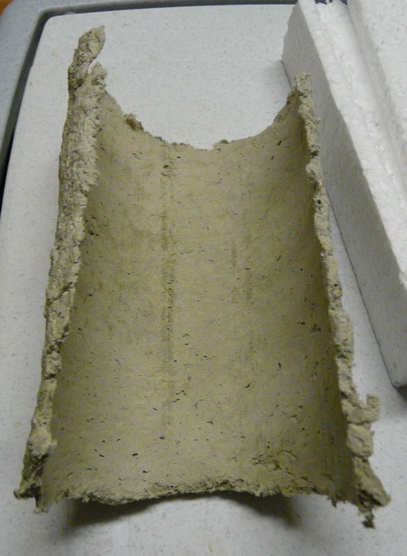

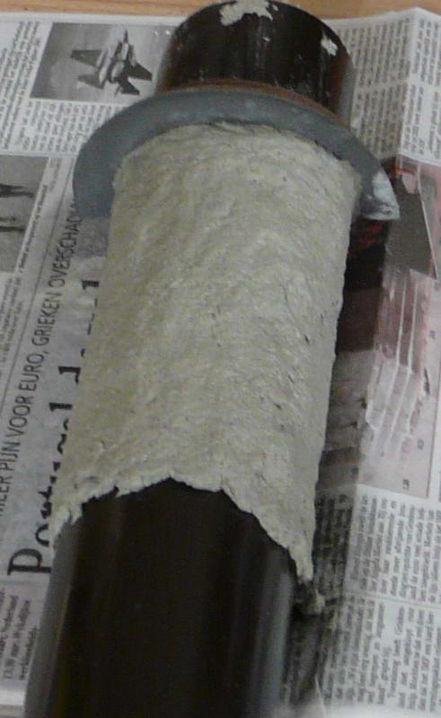

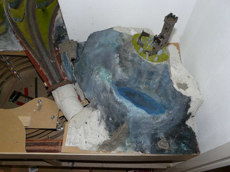

Ja en dan was er nog een opmerking over een gipspoot. Bijna goed want het is papier mache en was op dat een proefstukje om achter het tunnel portaal te maken. De proef was op zich goed echter tekort. Dus weer naar de bouwmarkt en een stuk regenpijp gehaald van 80mmØ.
Deze ingespoten met silicone olie om hechting te voorkomen.
Dit is voordat de constructie verlijmd is
Daarna de papier maché erop en het tunnel portaal ertegen aan zodat de schuint van het portaal enigszins wordt meegenomen in de vorm. .....en dan drogen laten......
Na 1 dag is het vergenoeg gedroogd en kan het zo van de pijp afgeschoven worden. en dan is dit het resultaat.

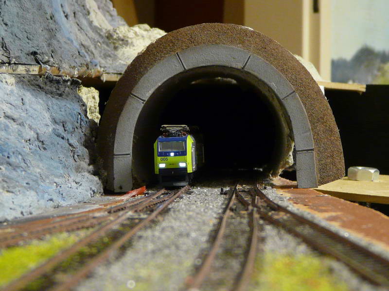

Na enige bewerkingen is het dan geplaatst bij Mont Maché. Van te voren had ik de binnenzijde al reeds voorzien van zwarte verf om weerkaatsing van licht te voorkomen. Hier is het portaal te zien met de de vorm van de tunnel erachter. Als Het droog is zal ik dit nog een beetje bijwerken en kan Mont Maché verder geschapen worden.

Mont Maché, je moet er maar op komen. Leuk gedaan als tunnel. Onthouden maar.

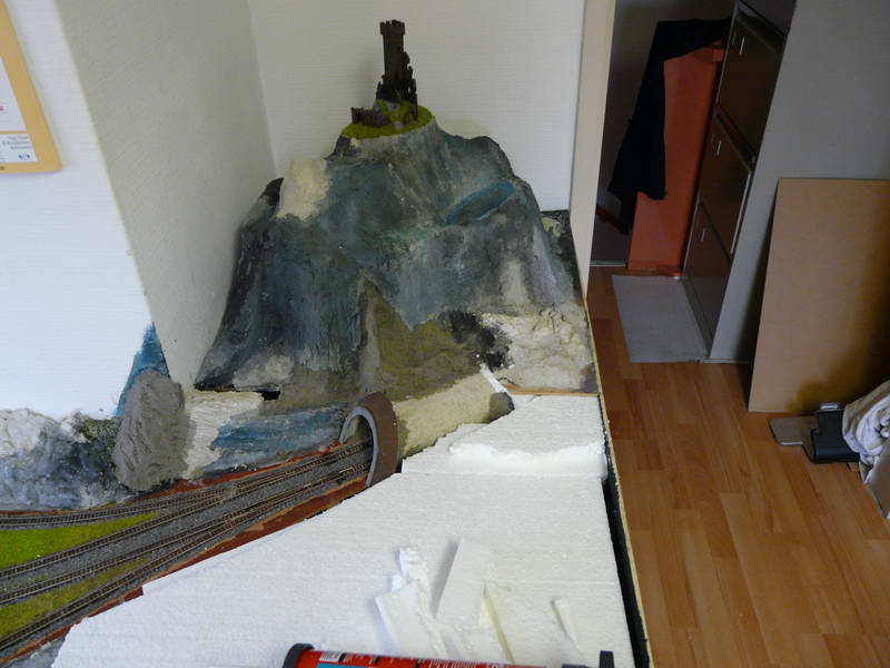

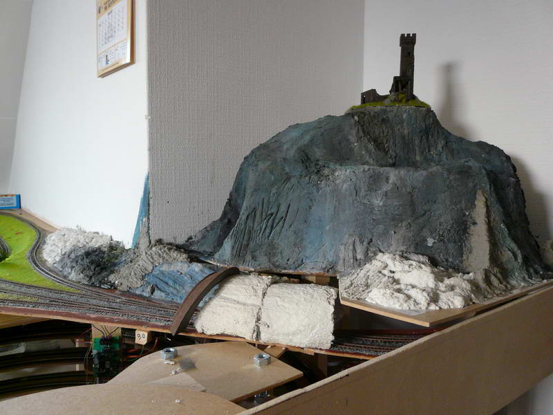

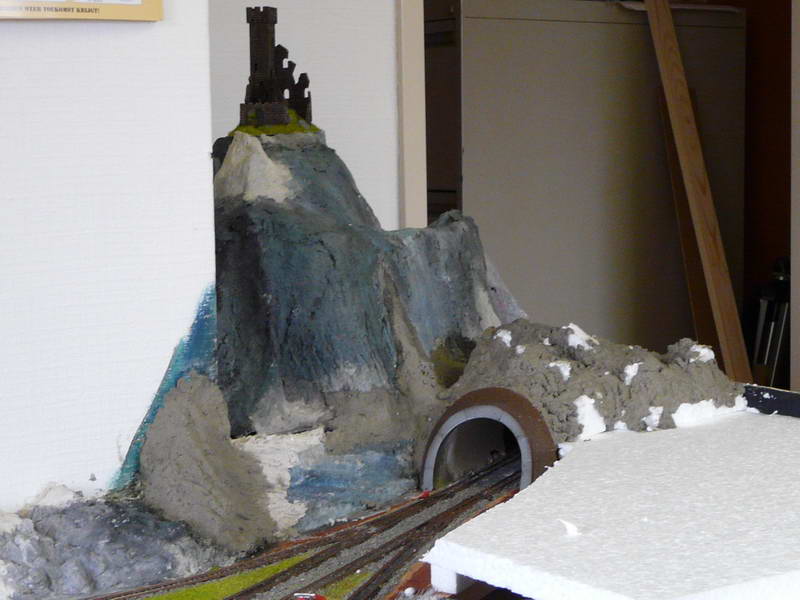

Tja en dan is er weinig te vertellen allen te laten zien hoe Mont Maché verder vordert :o :o
Styropoor wordt gebruikt als basis voor de verdere schepping
Daarna met stukjes styropoor de nodige wilderigheid gemaakt.
En zie met een kwakkie prut is het ineens anders.

ziet er goed uit rob, en dat klussen ken ik idd ben nog geen week het gips uit en ik heb alle wanden en het plafon van kleur voorzien. ik ga morgen maar weer werken heb ik nog een beetje rust lol.

vincent die gipspoot kan zo de treinbaan op als ik dit van rob zie :D :D
fijn dat het weer beter gaat
zier er top uit rob, wordt echt een leuke berg.
nu nog een padje naar het kasteel en het is klaar of mischien een kabelbaan
