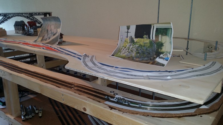

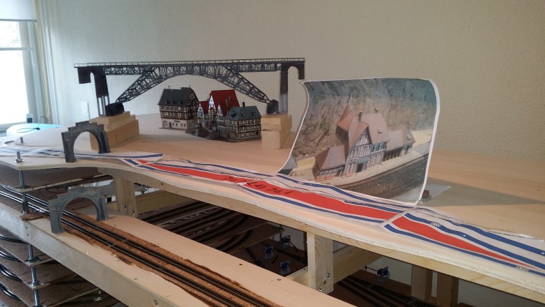

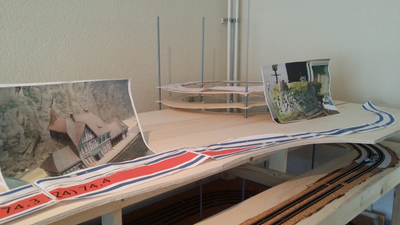

Hier wat foto's van wat ik in gedachte heb met de baan.
Eerste foto is linker kant van de baan.Dit idee heb ik van de Henry(Jan zijn baan)
Vond dat een leuk hoekje met dorp en brug.
https://www.n-spoorforum.nl/viewtopic.p ... &start=180
De rechterkant heb ik af gekeken van Jeroen zijn baan.
Mooi de trein langs de berg.
https://www.n-spoorforum.nl/viewtopic.p ... &start=490
Zit alleen nog met 1 probleem.
Achter het dorp wat achter het station komt.
Had ik een parade spoor getekend in scarm.
Maar vraag me af als dat niet te druk wordt?
Dus gewoon paradespoor beneden.
Station met bocht voor berg.
En treinen over de brug.
Meer niet.......
