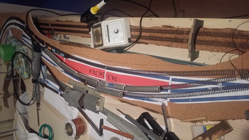

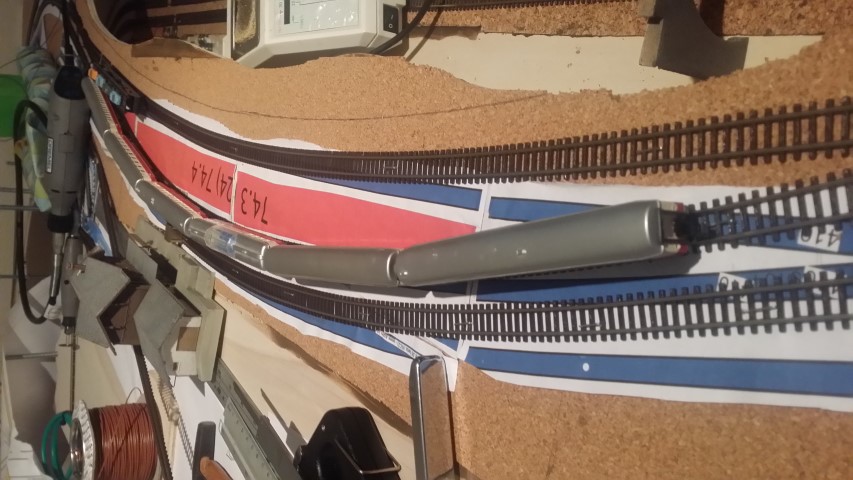

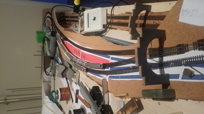

Ben bezig me bezetmelders te installeren in mijn tweede schaduwstation.
Nu is bv het buitenste spoor 1,28 cm lang.(zie onderstaande foto)
De langste combinatie die daar komt te staan is 1,05 cm lang.
Normaal maak ik me in en uitrijd bezetmelders even lang.
Bezetmelders zijn dan 25 cm lang
Dat gaat nu dus niet lukken.
Kan je bv in rij bezetmelder kleiner maken? BV 11cm
En de uit rij bezetmelder wel 25 cm?Wou de uitrijd melder bij de wissels altijd wat langer hebben zodat als er 2 treinen staan deze niet in het bochtje tegen elkaar komen.
De treinen rijden over het spoor maar 1 kant op.
Rij met koploper.
mvg ronald

De lengte van je inrij-melder maakt niet uit voor de totale lengte. Je trein mag best blijven staan op de inrij-melder. Alleen de uitrijmelder is qua plaats en lengte bepalend, hier stopt je trein namelijk. Alle melders zijn bij mij ongeveer 10 cm, sommige ook korter.

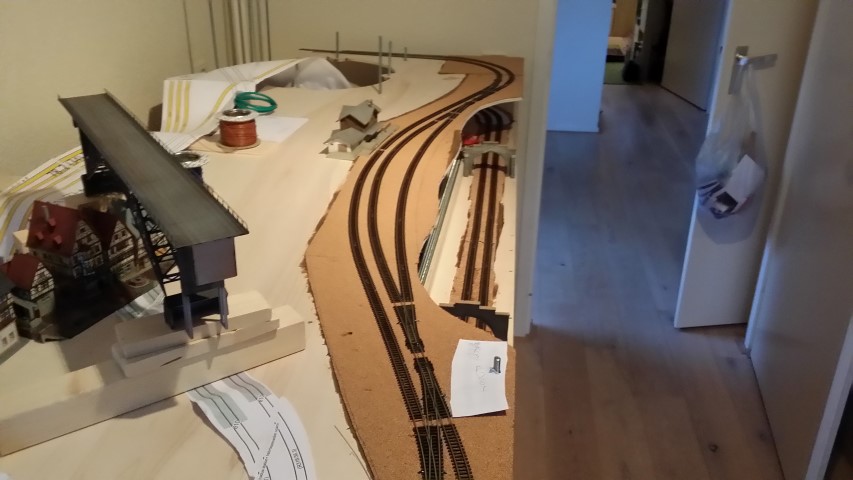

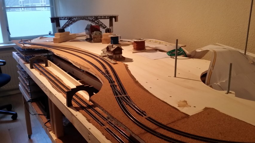

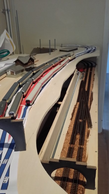

Hoe zouden jullie dit doen?
Heb vooraan een parade spoor.Waar je op de foto nu een plankje ziet staan achter parade spoor.
Dat wordt later een stenen muur wal van Noch 34857
Boven de stenen muur wal komt het hoofdstation.
De muur wal is niet hoog genoeg om tot bovenst plaat te komen van het station.
Daar moeten dus waarschijnlijk rotsen komen.
Zie foto's.
Zouden jullie die boven plaat mee zagen met de ronding van het perron?
Of gewoon recht af zagen?
En hoe ver de bovenplaat of zagen vanaf de rails?
mvg ronald

Re: Nog naamloze baan....(De Albula )
Perron waar je het stationsgebouw op plaatst, cq in verwerkt, dan vervolgens vanaf het dat gebouw gezien, tussen 2e en 3e buitentste spoor.
Voor wat betreft de maten? ja er zijn natuurlijk nem maten, maar soms moet je het doen met de ruimte die je hebt, en ook dat komt in het echt wel eens voor, dat een perron smaller is dan eigenlijk gewenst.
Op een wat smeller station dan gebruikelijk zou ik alleen dan geen overkapping maken. dan valt het opties ook niet zo op dat het smaller is.
Belangrijkste is dat jouw materiaal er allemaal langs kan,
Even een vraagje.
Wil in de binnen bocht aan de rechterkant(zie bovenstaande foto).
Een stopmelder maken van 45 cm lang.Normaal zijn mijn stopmelders veel korter.
Maar wil niet in de bocht gaan slijpen voor een stopmelder.De snede zou ook aan beide kanten van de rails moeten komen ivm keerlus.
Zou graag de bocht heel laten.Om dat deze ook in het zicht ligt.
Kan dat?
En kan ik dan gewoon in koploper in geven dat de trein bv 30 cm moet door rijden.
mvg Ronald
Kan dat?
mvg Ronald
Je kunt prima in een bocht slijpen hoor, zie deze foto. Gewoon een stukje printplaat eronder en het blijft prima zitten.
Na afloop kan er gewoon ballast over. Met wat groen om de boel nog wat beter te camoufleren zie je er niks van.
Steven,
Die methode heb ik ook gebruikt in mijn helix.
Maar moet nu beide sporen door slijpen.Is het dan nog stevig genoeg met printplaat?
Heb het eerst geprobeerd met de schroefjes methode.
Maar heb dan toch een klein knikje in de rails.
mvg ronald
mvg ronald
