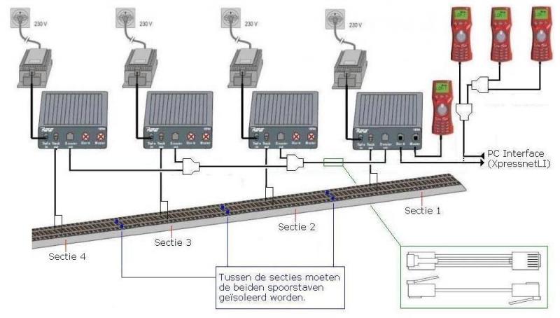

Re: lok maus 1
ja en ja
Alleen hoef je de booster niet om te bouwen
Er behoeft alleen een extra kabeltje tussen en je mag op het kastje wat gebruikt wordt als booster GEEN multimuis aansluiten
Kijk wel uit datje geen gezamenlijke min gaat gebruiken, daar gaat je zwarte kastje erg van stinken (stuk), hoe zou ik dat nu weten
Ik hoop dat je er wat aan hebt?

Re: lok maus 1
Hoop dat je hier wat aan hebt, helemaal onderaan de pagina staat gewoon Lokmaus en Multimaus gecombineerd, wel met een telefoonstekker aansluiting ertussen. Gaat echter wel over de Lokmaus 2
http://usuaris.tinet.cat/fmco/lokmaus_en.html

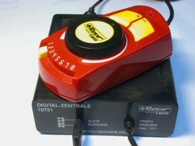

Dit is een maus 1 oftewel de oermaus.
- lokmaus1.jpg (15.33 KiB) 3425 keer bekeken
Re: lok maus 1
hallo,
Dat is precies die ik nog heb liggen, had gehoopt daar nog iets mee te kunnen doen of misschien met dat zwarte kastje nog ites.
Gr Jan
Gr Jan
Re: lok maus 1
Je hebt er helemaal niets aan. Adres bereik max 99, 14 rijstappen, geen extra functies te bedienen.
Rijp voor het museum.
