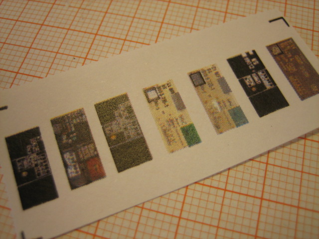

@Rick,
het setje decals bestaat uit 7 verschillende originele bollenwagens decals, 4 ervan zijn zwart/wit, 3 zijn anderskleurig, er zit dus altijd wel iets tussen wat je aanstaat. Ze zijn alle 7 perfect op maat gefotoshopt voor het bollenwagen model.

- De 7 verschillenden borden als decal voor de bollenwagen
- IMG_0282.JPG (99.75 KiB) 9055 keer bekeken

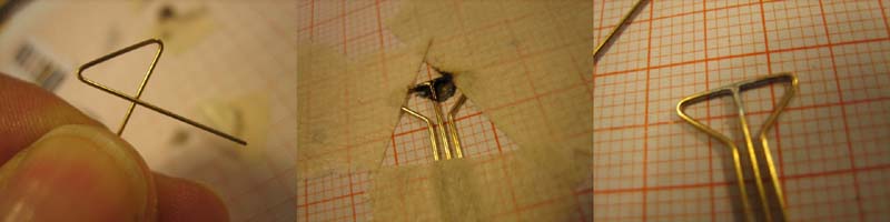

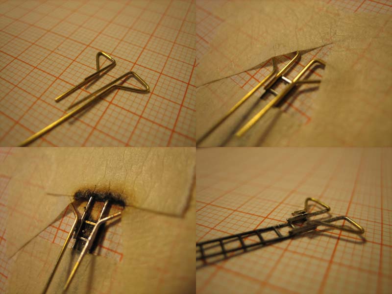

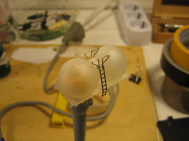

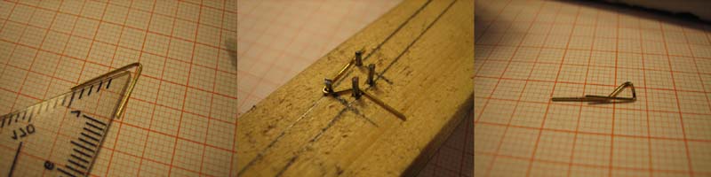

Vandaag een 2e bollenwagen afgemaakt. Voor de zelfbouwers heb ik een fotostrip gemaakt van de bouw van de 2 relingen op het plaform tussen de 2 bollen. Beide relingen zijn gemaakt van 0,5mm messingdraad, de ladder is afkomstig van de donor.
- Reling 1.jpg (27.8 KiB) 10065 keer bekeken
- Reling 2.jpg (35.21 KiB) 10065 keer bekeken
- Reling 3.jpg (59.88 KiB) 10065 keer bekeken

Bij deze bollenwagen heb ik eerst de messing relingen op het platform gemonteerd voordat ik hem heb geprimed. Dat werkt een stuk eenvoudiger en sneller!
Mvrgr
Fred
Mvrgr
Fred
- de relingen gelijk meegeprimed
- IMG_0313.JPG (81.78 KiB) 10060 keer bekeken
- de relingen op de "blote" kap gemonteerd
- IMG_0308.JPG (69.26 KiB) 10060 keer bekeken

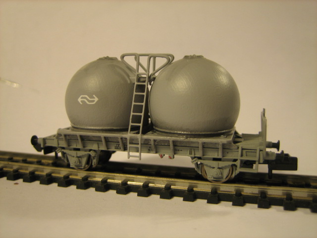

Re: 3D/RM: NS bollenwagen in N

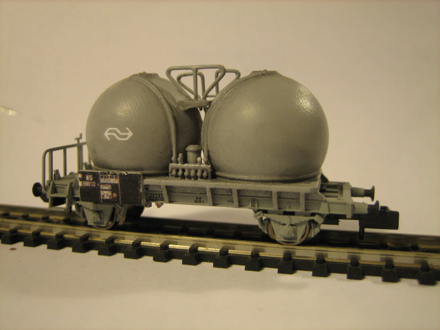

En zo ziet hij er klaar, met decals, geblackwashed uit> van links en van regts
Goed weekend!
Fred
Fred
- IMG_0315.JPG (73.96 KiB) 10059 keer bekeken
- IMG_0316.JPG (71.36 KiB) 10059 keer bekeken

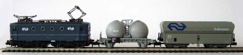

Dank voor de lovende woorden
, ik heb nog een foto gemaakt van de bollenwagen achter een blauwe 1100 zodat je een beter idee krijgt hoe eea zich verhoudt.
Mvrgr
Fred

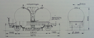

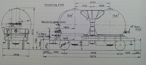

Ha Fred
Hij is al binnen, komt mooi uit. Ziet er super uit.Nu even kijken wat voor een onderstel ik nog heb liggen.

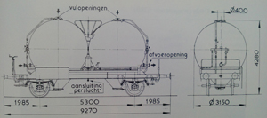

Wat mij wel op viel is dat de bollen groter zijn dan die van THS. Ik heb ze eens nagemeten en kwam tot de ontdekking dat ze eigenlijk iets te groot zijn.
Jij hebt ze 20 mm gemaakt maar ze zijn eigenlijk 18,55 moeten zijn.
Er zijn drie verschillende bollenwagens.
Jij hebt wagencode 3810 gemaakt. Daar zjn de bollen maar 2968mm van.
de bollen van 3150mm en dus bijna 20 mm op schaal hebben geen perslucht leidingen.
Ik heb de tekeningen even erbij gedaan. verder stop ik met dit gemierenn..k want
net als al die anderen ben ik er heeeeel blij mee. grt Rick

@ NS1200
In het echt ben je een 14 kuub versie gehad en een 17 kuub versue dus dat verschil is normaal.
