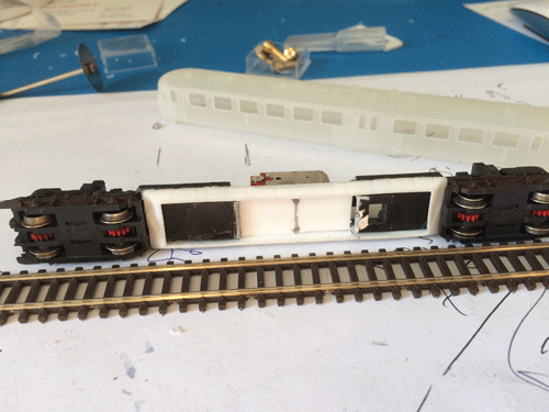

Na een blauwe NS 1100 botsneus en een bruine NS 2400 wil ik een rode DE 1 bouwen. Op het forum zag ik veel discussie over de draaistellen, met name de asafstand. Tussen mijn 30 jaar oude meuk zat nog een Roco VT 485 en laat die nu exact de juiste asafstand van 18,8 mm te hebben. Deze donor is echter een stuk korter dan de DE 1. Op de foto is de status van dit project te zien. Met de draaistellen die Pieter op mijn verzoek in 3D gemodelleerd heeft. De komende tijd zal ik meer foto’s van de opbouw van mijn DE 1 plaatsen.

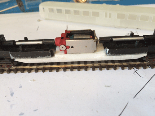

Het Roco motortje werd op de bodemplaat gelijmd en de cardanassen werden met buisjes verlengd.
Motor met aangepaste cardanassen

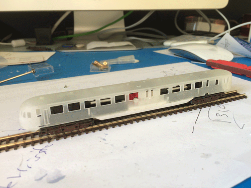

Met hier en daar wat bijfrezen paste de DE 1 kap, ook van SpoorObjecten, op het verlengde chassis.
De DE-1 kap past
De DE-1 kap past

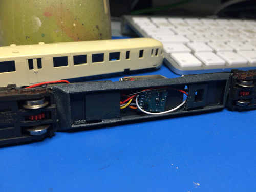

Onder de bodemplaat is ruimte om een decoder in te bouwen. In dit geval een Kuehn N45.
De Kuehn decoder tussen de schortplaten

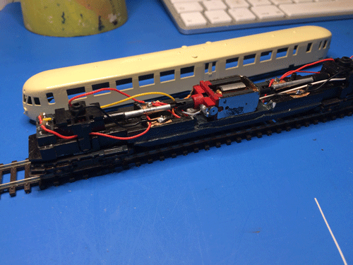

Op het chassis worden 4 zelfklevende koper plaatjes gebruikt om het e.e.a. te kunnen aansluiten.
Bedrading aan de bovenkant

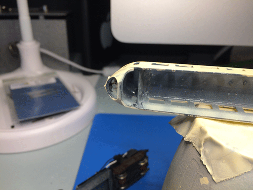

De ledjes voor de front- en sluit lichten zullen op het Roco chassis gemonteerd worden. Om het licht, op de juiste plek, bij de lichten van de DE-1 te krijgen zullen lichtgeleiders gebruikt worden; 1,5 mm voor de frontlichten 0,75 mm voor de sluitlichten. Om te voorkomen dat het licht verstrooid wordt door de kap wordt in de kap, achter de ruimte voor de machinist, een tussenschot gelijmd. De lichtgeleiders gaan dan door de cabine naar de ledjes op het Roco chassis daarachter.
Het tussenschot achter de cabine

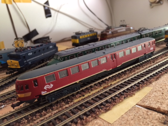

Met veel “probeer en fout” de decal snorren uiteindelijk laten printen.
Valt mij niet tegen.
Omdat ik nog geen definitieve oplossing voor de ramen heb vordert het project nogal traag.
Opties voor de ramen zijn:
- snijplotten, 1 test gedaan. Het passend krijgen en vastzetten zonder vlekken is moeilijk
Het snijplotten van 0,2 mm kozijnen is wel gelukt
- 3D printen, 1e poging mislukt, de 2de poging is in bestelling bij shapeways. Dit zijn losse ramen van 1 mm dik.
- doorzichtige folie achter de ramen; eenvoudige maar lelijke oplossing
Grts., Gerard
DE1 met snor
DE1 met snor

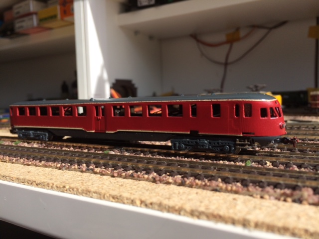

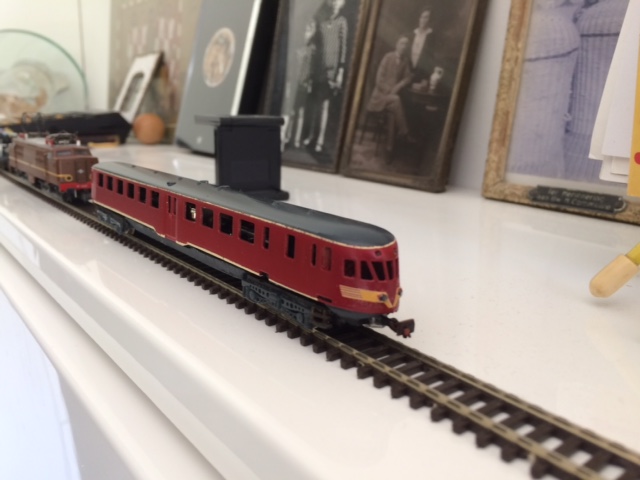

Ik heb de transfers aangebracht en de Roco motor, die toch wel veel en onnatuurlijk lawaai maakte, vervangen door een minitrix motor uit een TEE Ram.
Voor een Roco donor zijn de rijeigenschappen nu heel behoorlijk.
Dus eigenlijk is de rode DE 1 nu klaar:
DE-1
DE-1
En dan komt het gevoel om weer helemaal opnieuw te beginnen.........
