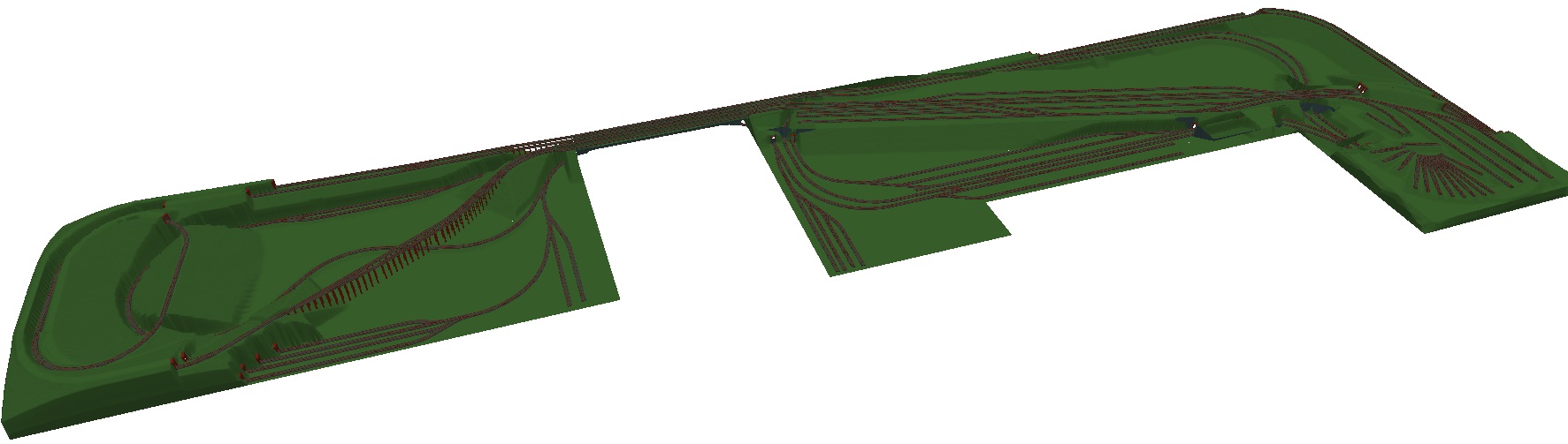

Ondertussen weer 2 versies verder... vorige was wat te saai aan de rechterkant...
Maar blijf het lastig vinden met deze vorm van de tafel.
De E of M vorm kon ik meer variatie in kwijt, maar ik vrees dat ik met die tafel (en dus de plek op zolder) teveel last van het schuine dak van 45 graden er boven heb, dat begint al op 1m hoogte namelijk.

Hube
Berichten: 971
Locatie: Twente
Re: Baanplan StevedeM - nieuw plan, versie 8 inmiddels
Bericht door Hube »
Steve,
Ik vind jouw vorige plan veel mooier omdat je daar de draaischijf, met alles wat daarbij hoort, dichtbij het station hebt liggen. Dat vind ik veel realistischer;
De draaischijven zijn oorspronkelijk bedoeld om stoomloks om te draaien. Dat is alleen maar zinvol bij (kop-)stations.
Bovendien heb je dan links de mogelijkheid om een mooi landschap te creëren. Rechts heb je dan station, stad en industrie.

StevedeM
Berichten: 75
Lid geworden op: 25 nov 2018 14:51
Bericht door StevedeM »
eerlijk gezegd vind ik die ook mooier qua mogelijkheden
alleen leek het me te propperig worden.
maar nu je het zo zegt, het gedeelte links is mooier met een landschap en meertje.
feitelijk zoals versie 8, maar zonder rangeer dan.
ik ga beide versies eens combineren, kijken wat dat oplevert.
thanks voor je input

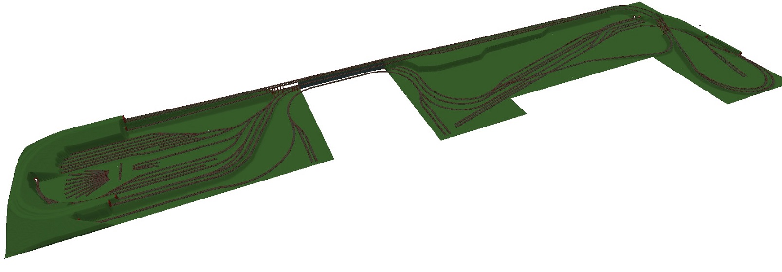

StevedeM
Berichten: 75
Gelijk wat wijzigingen gemaakt.
Rechterkant iets aangepast zodat de sporen niet over elkaar hoeven geheel rechts.
Links wat meer landschap, in het midden komt een meertje oid.
De opstelsporen onderin blijven aan de zijkant/voorkant open...
