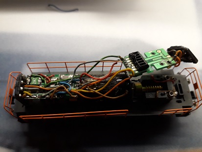

Onlangs heb ik een lok gekocht, wel in defecte staat, maar had ook geen idee dat het zo erg was.
Weet niet of het normaal is dat er geen algemene printplaat aanwezig is maar dat alles via draden loopt.
Heb ook de onderdelenlijst niet van deze lok waardoor ik geen idee heb wat het origineel geeft.
Heeft er iemand zulke lok en klopt het dat alles zo in elkaar zit ?

Ja die bouw is volledig normaal. Printplaat is in 2en gedeeld en onderling met draden verbonden. Er is zo te zien wel in gesoldeerd aangezien er een aantal draden los zijn en de stekkerverbinding beschadigd is van de rechter printplaat.
Mijn advies is inderdaad de site van 1zu160 te volgen mocht je hem digitaal willen maken. En verwijder dat 2x2 component op de linker printplaat ook gelijk en verbind die door met een blanco stukje draad.

Bedankt voor de snelle info, dat is nu net wat ik zoek.
Zal wel niet zo een gemakkelijk gedoe zijn om die draadjes terug op zijn plaats te krijgen.

Zo te zien ontbreekt de analoog stekker (of hoe noemt zo'n ding?). Deze hoort in de contacten op het rechter printplaatje te zitten.
Misschien dat dit alles is om je loc weer te laten rijden.

Hier een exploded view van vergelijkbare lok https://static.maerklin.de/damcontent/d ... 535703.pdf
onderdelen lijst https://www.maerklinshop.de/SpareParts/ ... =2&submit=

Ik heb deze oranje MAK ook, ooit bij H@ns gekocht.
Het is een goed rijdende loc alleen de aansluiting voor de decoder is een echte Minitrix aansluiting.
Ik heb geen last van de 2x2.

Heb er 2 van rijden, nou ja rijden.. Eentje staat met ik denk een gebroken tandwiel in de vitrine, de andere rijd wel rond. Die had ook een kapotte printplaat, vervangen is gepriegel vanwege de kleine ruimte waar alles in zit.. Verder nergens last van..
