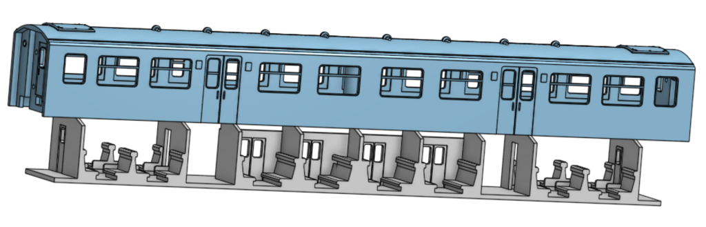

Inmiddels weer wat verder gekomen met het ontwerp van de bak en het interieur.
Beide zijn afgestemd op het onderstel van een oorspronkelijk Minitrix Plan-E 2e klas onderstel.
Verlichting geschiedt middels twee messing staven van 0,5 mm, waartussen desgewenst SMD LEDs van het type 3528 gesoldeerd kunnen worden.
Over de raamlijsten maak ik me nog niet zo druk. Totdat er een mooie oplossing voorbij komt trek ik nog even mijn eigen plan bij het ontwerpen.

Complimenten Pieter, ziet er al top uit.
Re: Plan E verbeteren
Dat ziet er gelikt uit
Grz, Mike

Ziet er top uit
