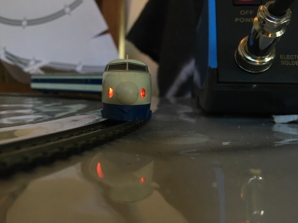

Mijn ombouwknutsels zal ik hier publiceren, wellicht dat anderen er nog iets aan hebben. Hier de eerste in de serie: een heuse Shinkansen 0 (de 'oer' Shinkansen), in 1984 in Japan gekocht.
- De originele motor laten zitten (lawaaiige 3-pool maar hij doet het prima), DH10C decoder in de motorwagen.

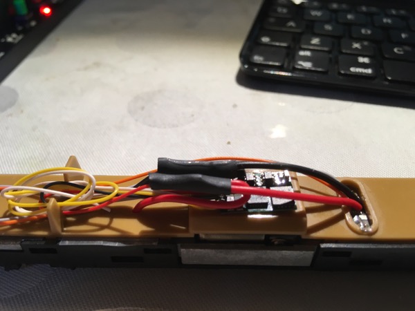

- 2 extra functiedecoders in de stuurstandrijtuigen voor de verlichting (Digikeijs).

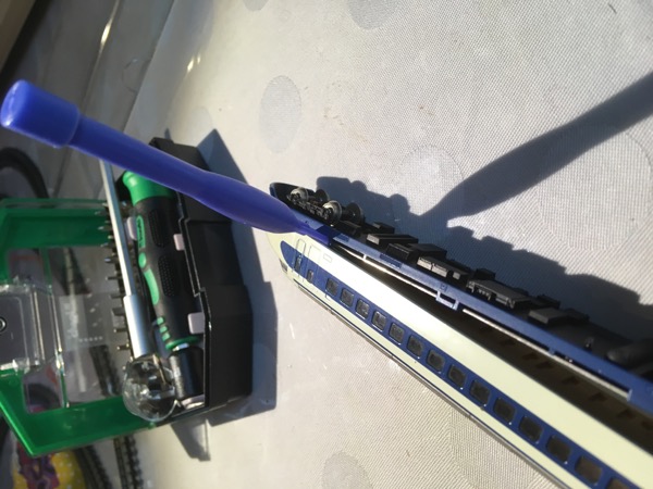

- Tomix plastic is erg dun, dus openmaken moet met de nodige voorzichtigheid gebeuren, maar het was geen probleem. Kap ietsje uitbuigen, en dan kan hij open (let op de veertjes van de beweegbare doorlopen). De stuurstandrijtuigen vanaf de beweegbare doorloop openmaken richting stuurstand. De peutertools van een mobiele telefoonreparatiesetje komen goed van pas.

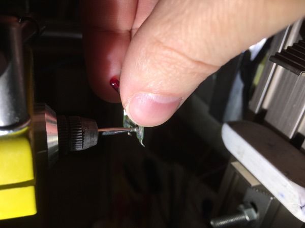

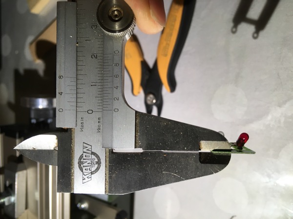

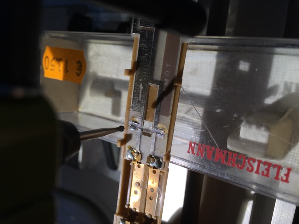

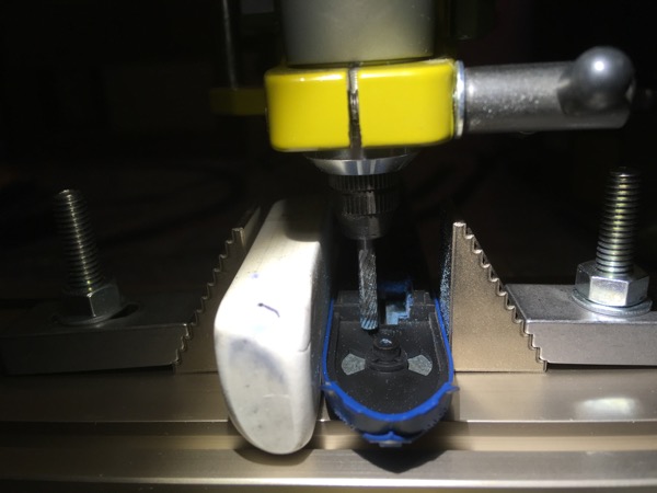

- Koperbanen frees ik altijd netjes door, dat gaat heel makkelijk met een bolkopfreesje, dat wordt veel netter dan vijlen. Stofzuiger erbij om schoon te werken.

Videootje van het digitaal rijdende ding:

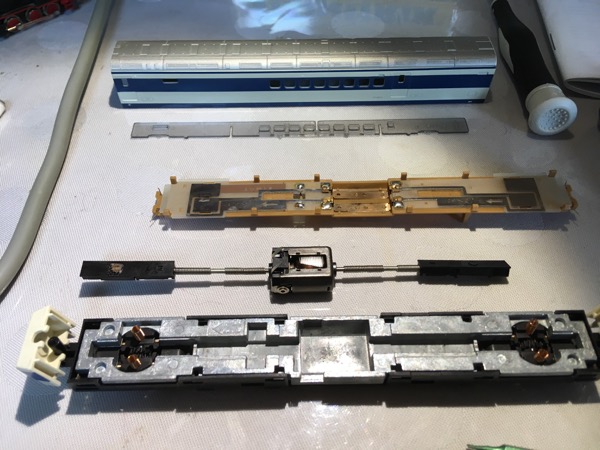

Motorwagen

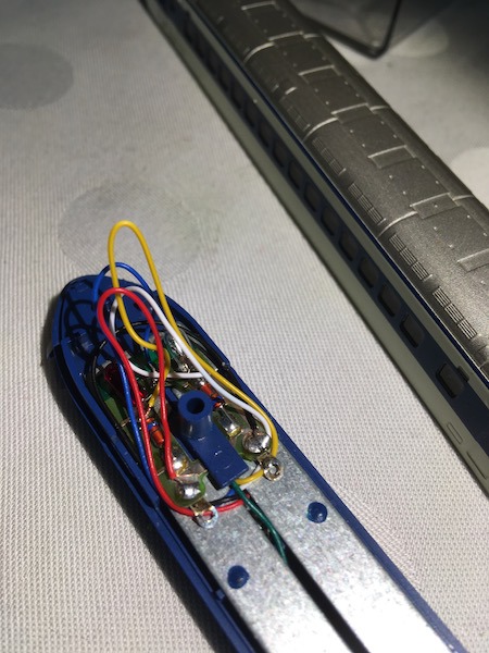

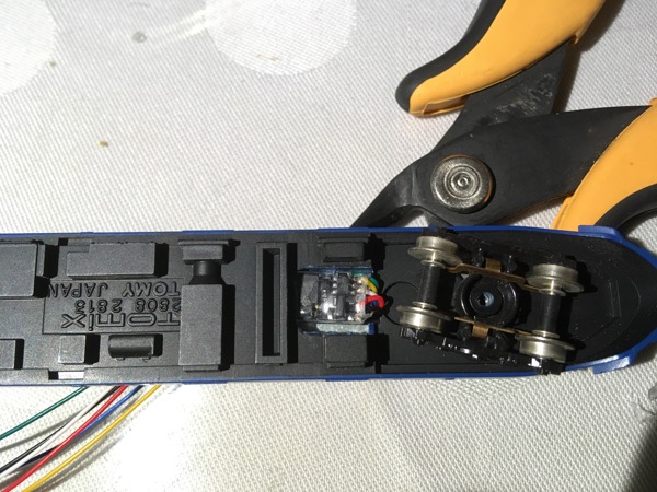

Stuurstandrijtuig 1

Stuurstandrijtuig 2
