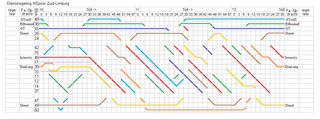

De bijbehorende dienstregeling ziet er zo uit. De bloknummers komen overeen met de nummers op de baantekening.
mvg, Ab
Verklaring: de Fa's zijn de nummers van de rijopdrachten (Fahraufträge). Ik heb ze als volgt gedefinieerd:
1 en 11 zijn getrokken goederentreinen,
2 en 12 al dan niet getrokken IC's.
3 en 4: elektrische stoptreinen (soms ook een dieseltje)
5-8 diesels
9 een diesel-buurtgoederentrein
10,13,20 speciale of internationale treinen.
De nr's 5-9 mogen op het ongeëlektrificeerde enkelspoor komen. De rest rijdt onder de draad door de keerlussen.
De rijregelaars (F=Fahrregler) zijn de verschillende treinen, die zo zijn gekozen dat ze voldoen aan de rijopdrachten.

6.5.5 Het dienstregelingsontwerp zelf
De tekening wordt eerst gemaakt in potlood. Denk niet dat het direct in inkt kan, want je moet nog heel vaak gummen. Misschien moet je wel meer dan eens helemaal overnieuw beginnen.
Zet bij elk potloodlijntje direct het nummer van de treindienst neer. Omdat de lijnen vaak onderbroken zijn en omdat de tekening eerst in zwart-wit is, zal het al gauw een warboel lijken. Gebruik wel een scherp potlood, maar druk niet te hard. Anders werkt gummen niet meer.
Tussen elke trein (=lijn) wordt minstens één blokje vrij gehouden. Een rijdende trein heeft namelijk altijd twee blokken nodig en soms zelfs meer. Iedere verwringing van deze regel zal leiden tot tragere afwikkeling van de dienstregeling, dus vermijd het zoveel mogelijk.
Op deze baan die in augustus 2018 in Erica heeft gereden, wilde ik in elk geval inplannen: een intercitytrein, een goederentrein, een treintje met zelflossers, een elektrische boemeltrein, een wat langere dieseltrein (3 bakken) en twee kortere (1 of 2 bakken). Omdat ik koos voor omstreeks 1985, werden dat drie getrokken treinen en voor de rest treinstellen.
Als de potloodtekening in principe klaar is, is het verstandig alle lijntjes van begin tot eind te volgen en te checken. Als een lijn namelijk niet van links naar rechts in elke tijdseenheid in het schema voorkomt, dan is er op dat moment ook geen (blok)ruimte voor die trein gereserveerd. En dat loopt met zekerheid niet goed af, want die trein zal toch echt érgens moeten zijn.
Verder is het verstandig de potloodtekening nog een paar dagen te laten liggen en te bekijken en samen met je wensenlijstje te inspecteren op (on)mogelijkheden. Soms kun je door iets om te gooien toch nog onverwachte dingen realiseren. De potloodtekening was het aanzien niet waard en die slaan we over.
Als je denkt dat de tekening zo’n beetje klaar is, moet je de tekening zo duidelijk mogelijk leesbaar maken. Dat kan bijvoorbeeld d.m.v. kleuren. Hieronder zie je het eerste resultaat van de tekening van Erica 2018:
Tekening 1
Zoals je op de tekening kunt zien, zijn alle (7) kleurenlijnen van links naar rechts wel getekend, maar zijn het vaak onderbroken lijnen. Dat komt omdat de blokken in het schema niet zo kunnen liggen als in werkelijkheid. Door wisselstraten zullen blokken aan (veel) andere kunnen zijn verbonden, en je kunt er op de verticale as maar twee aan elkaar laten grenzen. Kijk maar naar het baanontwerp en je zult zien dat de trein die om tien uur uit blok 25 vertrekt via blok 24 inderdaad een wisselstraatverbinding heeft met blok 10, waar hij daarna naar toe gaat. Zo geldt dat voor elke trein.
Bij het baanontwerp viel direct op dat vooral de blokken 14 en 42 in vergelijking met de andere blokken in het hoofdspoor erg lang zijn. Omdat we in de tekening die blokjes precies gelijk maken, zal de afwikkeling van de DR waarschijnlijk heel anders lopen dan je hoopt. In dit eerste kleurenconcept valt ook op dat er weinig treinbewegingen zijn tijdens de draaibrugopening aan het begin (blok 10 en 17 geblokkeerd door een paarse lijn). Ook worden beide keerlussen ergens tegelijk gebruikt. Er moet dus wat gesleuteld worden voordat je tevreden mag zijn!
Hoewel het niet direct nodig is, is het handig om keerbewegingen in een blok duidelijk herkenbaar te maken. Zo komt in blok 49 drie keer een trein die duidelijk na enige tijd terugrijdt, want de lijn gaat dezelfde kant op als waar die vandaan kwam.
Na wat extra puzzelen werd uiteindelijk deze tekening gemaakt. Gestippelde lijnen geven de oude situatie weer:
Hier zie je dat aan de linkerkant nog twee treinbewegingen achter de draaibrug zijn ingepland door treinen die daar al stonden en ‘gewoon’ een extra slag maken. Een paar andere lijnen zijn wat verschoven. Zo worden de keerlussen in theorie niet tegelijk meer gebruikt om 11:12. Maar wat dat waard is, zie je pas als het echt werkt.
Ook zijn hier de blokken 16 en 46 (parallel aan elkaar in het station) van nummer gewisseld. Ook al moeten doorgaande treinen eigenlijk steeds over het rechtdoorgaande spoor rijden, als de goederentrein (donkerblauw) vrijwel de hele dienstregeling het perronspoor bezet zou houden, moet je toch een andere keuze maken! Tijdens het rondje van de goederentrein kan de intercity (rood) wel op het hoofdspoor.
Tekening 2, met een paar correcties ernaast
Nu hebben we eindelijk een ontwerptekening waarmee we tevreden zijn. Het is afwisselend genoeg en ook druk genoeg. Er is nog geen 100% garantie dat de dienstregeling ook werkelijk goed zal aflopen. Er is immers nog niets georganiseerd in de afwikkeling.

6.6 Van dienstregelingstekening tot kettingreactie
Uitgaande van een kloppende dienstregelingstekening, moeten we nu proberen een kettingreactie te bedenken die naadloos loopt. Als je alle treinen in de bovenstaande dienstregeling op hun juiste schaaltijd laat vertrekken, heb je die garantie absoluut niet. Er kan immers een trein ontsporen of haperen, waardoor die te laat bij een belangrijke kruising komt en waardoor het later toch helemaal vast komt te staan.
6.6.1 Rijopdrachten, vertrekpunten en vertrekseinen
Om aan te geven wat er moet gebeuren aan ‘organisatie’, lopen we deze dienstregeling door. Ter extra informatie wordt nog vermeld dat de blokken 12, 15 en 24 geen bestemmingsblokken zijn: er past geen hele trein in, maar ze zijn wel afgebeeld omdat ze als ‘overblokken’ kruisende wisseltraten bezet houden (zie ook de tekening) en ook tijd kosten.
Gebruikte termen:
1. Een Rijopdracht is een vastgelegde precies uit te voeren treininstructie, die in de tekeningen wordt weergegeven door lijn met een bepaalde kleur. In de tekeningen staat onder de kolom Fa-opdracht (Fahrauftrag, Fa, Rijopdracht) de naam van de soort trein die we laten rijden, bijvoorbeeld Diesel, GT (goederentrein) etc.. In de rijopdracht staat waar de trein begint (blok), waar hij heen rijdt (blok), of hij van richting wisselt en wat voor opdrachten hij onderweg en op welk punt precies, hij moet uitvoeren.
2. Een vertrekpunt is een punt waar de trein in zijn rijopdracht de opdracht heeft te wachten tot een bepaalde vertrekconditie is vervuld. Meestal zal een andere trein daarvoor zorgen, maar ook kan het zijn dat bijvoorbeeld en brug dicht moet zijn. Dit vertrekpunt wordt weergegeven door een zwarte punt op de gekleurde Rijopdrachtlijn, met een rood volgnummer erbij. Als de betreffende conditie al vervuld is, voordat de trein dat punt bereikt, zal de trein gewoon doorrijden, tenzij hij ook nog een aparte instructie heeft om te stoppen om bijvoorbeeld passagiers te laten uit- en instappen.
3. Een vertreksein bevestigt dat de in de vertrekpunt genoemde vertrekconditie is vervuld. In de tekening wordt zo’n punt aangegeven door een groen bolletje met het betreffende conditie-nummer erin. Het spreekt vanzelf dat je een dergelijk ‘groen’ sein op een plek moet afgeven als je zeker weet dat het daarna niet meer kan misgaan. Daarom is het van belang goed te checken en testen of je dat op de juiste plaats doet. Soms moet je de bolletjes dus verschuiven, of zelfs extra vertrekpunten toevoegen.
De volgnummers worden van links naar rechts opvolgend genummerd in de diensregelingstekening. Meestal lukt het dienstregelingen te maken waarin een vertrekpunt afhankelijk is van slechts één vertrekconditie, maar soms kan het toch veiliger zijn meer condities te hebben. Dan voeg je een nummer toe aan een vertrekpunt. Je kunt immers niet tevoren in het echt testen.
Tekening 3, de definitieve DR
Vertrekpunten liggen vrijwel altijd op punten waar treinen kortere of langere tijd stil moeten staan, dus aan het einde van een horizontale lijn in de dienstregelingstekening. Omdat ervaring leert dat doorgaande intercity treinen soms te snel rijden, wordt in de keerlussen ook steeds een vertrekpunt voor de IC ingebouwd. In geval van nood wordt daar dus gestopt. Daarnaast wacht de boemeltrein, die om blok 36 te bereiken tegen de rijrichting in rijdt, zo nodig op blok 15 (effectief is dat 42). Als er geen vertrekpunt nodig is, bijvoorbeeld na een halteplaats of omkering, wordt een boogpijltje ingetekend. Dus na intekening van de noodzakelijke vertrekpunten is tekening 3 veranderd in tekening 4, een stuk drukker. In de lijn van de intercity is ook nog iets veranderd, die gaat in zijn eerste rondje over zijn oude spoor terug, vertrek om 10:30 uit blok 46, naar 17 en over 39 weer naar 17 en 46 terug!. Dat het tegenspoor is, zie je goed omdat de lijn vanaf blok 39 naar blok 46 niet naar beneden loopt, maar naar boven. Overal waar op het dubbelspoor op het tegenspoor wordt gereden, loopt de lijn naar boven!
Tekening 4, DR met vertrekpunten en namen van de ‘treinen’
Dan de analyse van het voorbeeld:
In bovenstaande dienstregeling begint het met een brugopening op de blokken 10 en 17 van 10:00 tot 10:30. Tijdens die brugopening kunnen treinen dus niet de brug over, maar om publiek niet te laten weglopen moet er toch wel wat bewegen. Ook al wil je natuurlijk bewegingen uitvoeren, die ook in werkelijkheid zouden kunnen plaatsvinden, de treinwisseling op de blokken 25 en 39 op de korte lus kun je nauwelijks zo noemen. Daarvoor is nodig dat aan het einde van de vorige dienstregeling die treinen per ongeluk zo zijn komen te staan. De treinen geven elkaar signalen om te mogen gaan rijden.
Op de lange lus over de Maasbrug kun je op dat moment twee treinen laten rijden, want de lange getrokken intercity en de goederentrein (GT) komen niet in aanmerking. De trein met zelflossers rijdt van blok 48 op tegenspoor (over blok 15 en 42) naar blok 50 en keert daar en rijdt over hetzelfde spoor terug, terwijl de Boemeltrein van blok 36 over het spoor parallel daaraan rijdt en keert in de keerlus in blok 37 en over dezelfde blokken terugkeert, dus daar juist op tegenspoor. Deze trein heeft prioriteit boven de trein met zelflossers, want die moet in blok 42 om 10:24 wachten tot de boemel hem toestemming geeft zijn weg te vervolgen. Eerder al zorgt de boemel ervoor dat beide treinen parallel naast elkaar door en langs de keerlus lopen (10:15).
In de volgende tekening zijn de nummers ingetekend. Omdat je niet altijd zeker weet dat je genoeg vertrekpunten hebt ingetekend, nummer ik ze opeenvolgend, waarbij ik de vijftallen in principe oversla. Als ik dan nummer te kort kom, kies ik het dichtstbijzijnde vrije nummer, want anders moet je de tekening weer helemaal opnieuw maken. Soms komt er zo ook een nummer vrij, dat achteraf bekeken nergens goed voor was. In onderstaande tekening zijn uiteindelijk wel de nummers 15 en 20 gebruikt, maar nummer 27 kwam weer vrij. De niet gebruikte nummers zet ik onderaan de tekening, want als bij testen blijkt dat ik alsnog iets moet wijzigen, zie ik gelijk wat ik nog kan gebruiken. Deze dienstregeling heeft uiteindelijk zonder een enkele aanpassing in Erica dienstgedaan, maar dat weet je pas achteraf.
Tekening 5, met de signalen die een vertrekpunt vrijgeven bij de juiste Fahrauftrag
Voor deze dienstregeling werden nummers tot 39 gebruikt om het als een kettingreactie te kunnen laten aflopen. Hopelijk zijn de groene bolletjes zo geplaatst, dat de ketting foutloos afloopt, zelfs al stop je af en toe willekeurig in de dienstregeling een trein. Als je geen denkfouten hebt gemaakt kan het foutloos zijn, maar bij een beetje ingewikkelde dienstregeling kun je 100% foutloos eigenlijk wel vergeten. Er blijken dan toch steeds kleine lekjes mogelijk te zijn. De vraag is zelfs of je die allemaal moet willen voorkomen.
Gezien onze manier van modelbaanbedrijf, namelijk steeds met een andere baan en dus met een andere dienstregeling, waarbij je van tevoren dus nooit weet waar de onvoorziene problemen zullen optreden, kun je beter kiezen voor een niet 100% foutvrije dienstregeling, maar in plaats daarvan moet er een effectieve mogelijkheid zijn om frequent voorkomende problemen op de tentoonstelling zelf snel op te lossen. Daarover in de volgende paragraaf.
Van de in deze tekening opgenomen vertrekpunten zijn er om dienstregelingstechnische redenen al 11 in een 'rijdende' trein op een schuine lijn opgenomen. Die zijn allemaal om te voorkomen dat die trein een andere trein net op een cruciaal moment voor is en verderop de weg verspert. Alle andere vertrekpunten (39 minus11 minus 6 ongebruikte = 22 stuks) zijn nodig na een toch al (soms lange) verplichte stop wegens omkeren van de rijrichting of stoppen wegens einde DR.
De 11 extra stoppunten liggen allemaal ergens op de vrije baan en moeten eigenlijk gecamoufleerd worden. De meeste kan ik wel camoufleren in een keerlus (blok 37 en 39, dat is hier gelukt in 7 van de 11 gevallen). Een keerlus is immers toch al een deel van de baan dat er eigenlijk niet bij hoort. Van de andere 4 vertrekpunten (8, 15, 23 en 34) moet je hopen dat ze niet al te erg opvallen tijdens de afwikkeling van de dienstregeling. Eigenlijk doen ze afbreuk aan het uitgangspunt van dienstregelingrijden: pas vertrekken als je zeker weet dat je van je beginstation tot je eindstation vrij baan hebt. Je zou deze treinen dus ook later weg kunnen laten gaan, maar omdat je geen idee hebt hoe de DR in werkelijkheid gaat lopen en of je dan geen lange stilstandstijden krijgt, los je het toch maar op deze manier op. Want als het vertrekpunt al eerder is vrijgegeven, stopt de trein niet eens en zie je er dus niets van. Het is puur om dienstregelingstechnische redenen, omdat je niet weet hoe het zal gaan lopen. Als de dienstregeling zo loopt als we hopen, zal het stoppen daar dan ook nauwelijks voorkomen. Maar als het echt in een enkel geval tot te lange wachttijden zou leiden, kun je alsnog proberen in te grijpen in de dienstregeling. Vooraf geldt vooral: maak hem zo mogelijk 100% foutloos.
In het voorbeeld bleek bij de uitvoering in Erica ten onrechte geen rekening te zijn gehouden met het dubbel gebruik van de Engelse Wissel tussen blok 48/11/12 en 15 om 11:21. De trein met zelflossers kon niet zonder wachten binnenkomen op blok 48 na het keren op blok 14, omdat de Boemeltrein van blok 42 naar blok 11 op dat moment van diezelfde wissel gebruik maakt. Het bloksysteem zorgde automatisch voor de noodzakelijke ‘vertraging’. Tijdens de tentoonstelling kon je daar verder niets aan doen. Feitelijk was dat een fout in het ontwerp van de Dienstregeling. Het publiek zag dat allemaal gewoon gebeuren en het was ook logisch dat dat op dat moment gebeurde. Toch moet je dit soort dingen proberen te vermijden.
