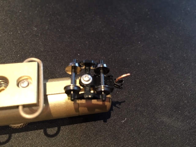

Ik heb een cleaning wagen met een US koppeling ( zie foto) zo problemer om deze te kunnen gebruiken med en Fleischmann N skala lok. Hoe los ik dit op?

Hoi van een oud rijtuig een asstel afhalen , waar de koppeling vast aan asstel zit ;)

Er zijn van Dapol setjes beschikbaar waarmee je zelf een NEM schacht kan aanbrengen.
Daarnaast kan je inderdaad zoeken naar een gelijkend draaistel met andere koppeling.

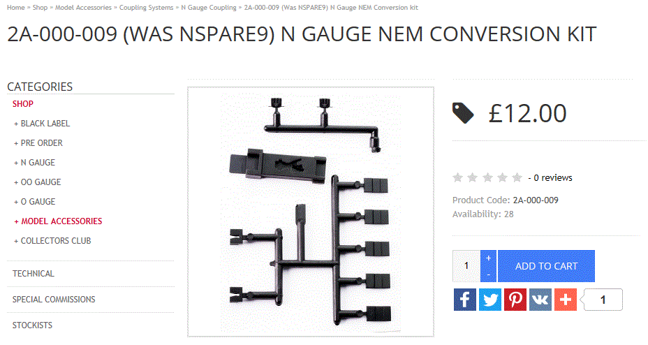

Ref Dapol, ik vond op de Dapol site: 2A-000-009 (Was NSPARE9) N Gauge NEM Conversion kit. Wil deze mijn problem oplossen?

Moeilijk vooraf te zeggen, zal uitproberen zijn of de koppeling hiermee op de goede hoogte komt e.d. maar is een mogelijkheid.
