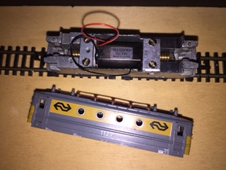

Vandaag maar eens begonnen met het ombouwen van een Minitrix 1100. De basis is een defecte loc van een zweedse eBay aanbieder.
De bedoeling is dat het uiteindelijk een blauwe versie met gele botsneus gaat worden.

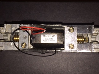

Omdat het originele motortje mij niet beviel, ben ik begonnen met deze te vervangen door een Mashima.

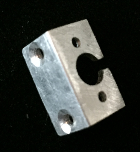

Het nauwkeurig positioneren van dit motortje is best een klus. Om het één en ander met de M 1,2 schroefjes goed vast te zetten heb ik een stukje aluminium hoeklijn op maat gemaakt. De wormwieltjes zijn een halve millimeter groter in omtrek dan het origineel. Daardoor iets moeten vijlen aan het chassis. Helaas is er net te weinig plaats voor een vliegwieltje.
Volgende stap wordt het inbouwen van een Zimo MX621 decoder en het maken van verlichtingsprintjes.
- Naast de nieuwe motorsteun meteen maar wat ruimte gecreëerd voor een decoder.
- IMG_0700.JPG (34.43 KiB) 8973 keer bekeken

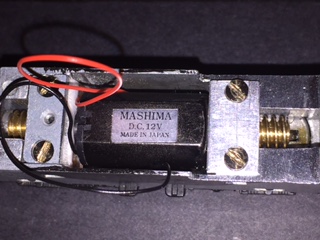

- Mashima MHK 1020D gemonteerd.
- IMG_0699.JPG (39.15 KiB) 8973 keer bekeken
- De eerste test met een analoge spanning. Mechanisch is alles OK, motortje loopt fluisterstil.
- IMG_0697.JPG (38.93 KiB) 8973 keer bekeken

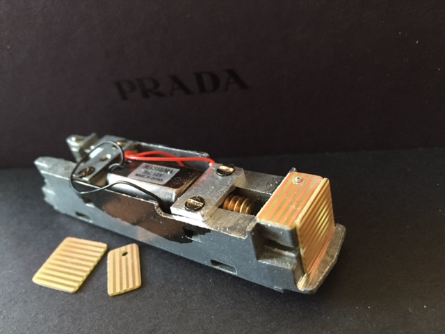

Vandaag de lichtprintjes op maat gemaakt. Hierop komen de decoderaansluitingen en de SMD-ledjes. Het is de bedoeling dat bovenaan het lichtprintje twee rode leds in serie worden geplaatst en onderop één gele led.

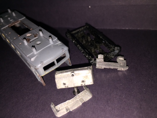

Meteen ook maar een begin gemaakt met het voorbereiden van de kap voor de botsneus.
- Lichtprintjes o.b.v. een printplaat van de LedBaron
- IMG_0726.JPG (88.62 KiB) 8863 keer bekeken
- IMG_0701.JPG (82.88 KiB) 8863 keer bekeken

Lijmen van het Mashima motortje gaf me niet het goede gevoel. Daarom maar even een motorsteun gemaakt van een stukje alluminium hoekprofiel.
- Mashima Motorsteun.jpg (61.9 KiB) 8699 keer bekeken

Je hebt een mashima motortje met tandwielen ?
de oude tandwielen passen namelijk niet op het asje dikte verschil .
Vandaar mijn vraag waar heb je dat motortje van mashima met tandwielen gekocht ?
Welk type motor heb je erin gebruikt ?

Ik heb in een minitrixloc ook een mashimamotor gebouwd, daarvoor de wormwielen er af getrokken en het gat met een aantal boren iets groter gemaakt en daarna paste de wormwielen klemvast op de as van de mashima.

Ik heb een Mashima MHK1020 gebruikt. Deze heb ik aangeschaft bij een Tjechische leverancier: http://pojezdy.eu/eshop/lang-en/
Een mooie webshop, die overigens ook veel van Fohrmann in het assortiment heeft. Website is ook in het Engels op te vragen.
De wormwielen van Minitrix heb ik niet meer gebruikt, omdat men daar goed passende exemplaren met een modulus van 0,4 in het assortiment heeft.
Enige verschil is dat hun wormwielen een diameter van vijf en een halve millimeter hebben en die van Minitrix zijn exact vijf millimeter in doorsnee.
Vandaar dat ik een nieuwe motorsteun heb gemaakt. Onder andere om het motortje wat hoger te leggen.
Momenteel ben ik bezig om de Mashima met een Zimo MX621 aan te sturen. De eerste testresultaten zijn veelbelovend. Fluisterstil en een hele mooie trage kruipgang.

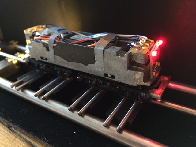

De printjes zijn voorzien van in serie geschakelde LED's. Boven twee rode 0402 exemplaren en onder drie warm-witte 0603 LEDs.
Ik gebruik 1k5 voorschakelweerstanden. De lichtopbrengst is weliswaar wat hoog, maar met name de lichtgeleiders voor de rode sluitlichten zijn maar 0,5 mm. Uiteindelijk is het resultaat aan de buitenkant minder fel.
Het geheel lijkt wat overmatig bedraad te zijn. Ik doe dat bewust. Wil ik later de decoder vervangen, dan kan ik er nog wat mee als de aansluitingen nog wat langer zijn. Met de tussenprintjes bovenop is het één en ander ook makkelijker uit te bouwen.
- IMG_0894.JPG (98.16 KiB) 8639 keer bekeken
- IMG_0893.JPG (77.47 KiB) 8639 keer bekeken
- IMG_0892.JPG (92.49 KiB) 8639 keer bekeken

Bedankt voor alle tips! Ik heb nu ook de houdertjes en motortjes besteld.
Nog wel een vraagje over de ledverlichting. Heb je dit al met de kap er op getest? Ik ben namelijk benieuwd of op deze manier niet de verlichting door de kieren heen komt.
Grz, Mike
Re: Mintrix 1100 ombouwen
Mikey,
Met een botsneus is het wel handig als je de onderkant van de neus afdicht met een dun stukje zwart plastic/styreen o.i.d. Ik heb dit zodanig uitgemeten dat het mooi afsluit. Anders krijg je inderdaad teveel lichtlekkage naar beneden.
Ook is het zaak om je lichtgeleiders dicht op de SMD-LED's te krijgen. Hierdoor kun je de LEDs wat minder fel laten branden.
