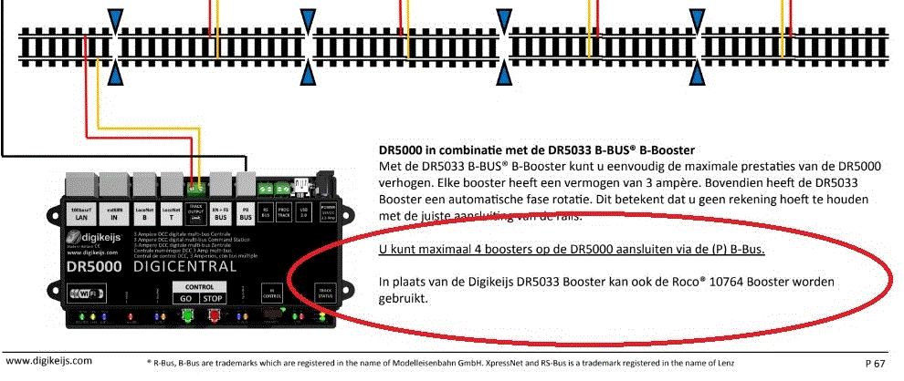

Martin,
Het is heel simpel. In de handleiding van de DR5000 staat zwart op wit en nu rood omrand, dat je in plaats van de DR5033 ook de Roco 10764 als booster kunt gebruiken via de B-Bus. Iets minder zomaar iets roeptoeteren is misschien beter.
Maar zoals eerder aangegeven werkt dat niet. Vanmiddag nog even getest samen met Steven. De Z21 doet het overigens perfect met deze baan en setup.
Groetjes.
Re: Kortsluitbeveiliging dr5000
Ja klopt, zo ben ik er ook achter gekomen dat de combinatie dr5000 en Roco booster geen goede combinatie is.
Dat het (nog steeds) erin staat is gewoon dom. Want de uitleg van DK zelf destijds was dat het niet ondersteund word en niet goed functioneert. Maar helaas zijn wel meer manuals van DK niet geheel op orde... Heeft dus niets te maken met roeptoeteren maar met ervaring.

De 10764 is een standaard B-Bus booster, zoals Roco die maakt. De DR5000 heeft een (Roco) B-Bus aansluiting, en die zou dan niet werken. Nu ik ben bang dat de DR5033 dan ook niet op de B--Bus werkt. Het is gewoon een pinnetje hoog/laag trekken, en dat werkt prima met de Multi-Maus setup en met de Z21.
Als Steven verstandig is gaat hij voor echte kwaliteit, en voorkomt daarmee dan veel gesmolten wielen en draaistellen, en brandgevaar. Het doel van de DR5000 is dat je er van alles op aan kunt sluiten. Maar als dat alles alleen de artikelen van Digikeijs zijn, dan zou ik toch iets verder kijken. Dan is er wel wat beters te koop.

Zoals ik schreef en voordat dit word verdraaid. Digikeijs ondersteund de 10674 niet, het staat wel in de handleiding want Karst heeft de getest en bij hem werkte hij gewoon. Digikeijs zal dit, gezien hun huidige strategie, ook niet snel uit commercieel belang toegeven. Ze hebben immers een eigen booster in het assortiment welke ze uiteraard graag verkopen. Toen de handleiding werd geschreven was de DR5033 nog niet in beeld. Anderzijds zeggen ze bij Roco ook gewoon dat je de Single Booster als booster moet gebruiken en niet de 10674 bij de Z21. Toeval?
Ik heb zelf die combinatie een keer getest en ondanks de hulp kreeg ik ook die combinatie niet aan de gang. De DR5033 deed het wel gewoon goed, ook de combinatie Z21/10674. Waarom de combin dr5000/10674 niet wilde werken ben ik nog niet achter, en na aanschaf van de dr5033 was het ook niet nodig hier meer tijd aan te besteden. Het is ook geen veelvoorkomende combinatie
Maar zonder hier al te veel op vooruit te lopen, de oorzaak kan ook gewoon aan een defecte PB poort op de DR5000 liggen. Getuige je eigen test waarbij de Booster wel gewoon werkte op de Z21, wat dus al aangeeft dat de booster en de PB kabel gewoon goed zijn.
Daarom heb ik met Steven afgesproken dat hij de DR5000 samen met de booster naar me opstuurt. Dan kan ik de combinatie hier op de zaak testen en eventueel de DR5000 laten repareren of anders een DR5033 leveren. ALs de oorzaak bekend is zal ik dat (mits toestemming van Steven) dat hier mededelen.
