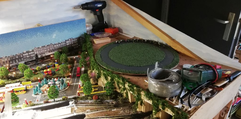

Leuk idee Jan!
Zou je het ook zo kunnen maken dat alleen de renners rondgaan en het gras stil blijft staan?
Is de snelheid niet te regelen met de spanning of met een overbrenging?
z21, iTrain, Mac Mini M2 Pro
pr8 baan
Alro
Berichten: 603
Bericht door Alro »
Tis weer prachtig, Jan!
Op zich vind ik de snelheid wel meevallen maar misschien moet ik het in het echt zien.
Wat ik misschien wel zou veranderen is de buitenste groene rand.
Als deze statisch is met een aantal struikjes erop krijg je volgens mij een beter effect met de “rijdende” wielrennertjes.

hoi Gerard,
nee dat kan ik niet.
je moet bedenken dat die draaischijf een centimeter of 10 doorsnee in het origineel heeft.
ik heb er een schijf van 40 cm opgeplakt.
ik zou niet weten hoe ik dat zou moeten maken dat het buitenste en het midden stilstaat en het tussendeel draait.
mijn fantasie gaat ver maar dit gaat boven wat ik kan.
en wat de snelheid betreft het ding werkt origineel op 2 dikke 1 1/5 batterijen. en draait nu op 5 volt adapter.
een 3 volt adapter is onderweg maar duurt nog zes weken.
gr jan

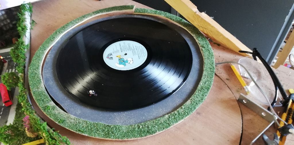

de schijf is gemaakt uit een stuk triplex van 4 mm.
de bovenzijde heb ik A4 papier op maat geknipt en daar het gras opgeplakt.
daarna dit beplakte papier op zijn plaats op de schijf geplakt.
nu blijkt na een paar dagen dat de schijf krom aan het trekken is.
wat betekend dat als ie gaat draaien dat ie dan zichzelf optilt waardoor het motorgedeelte als een spindel zijn eigen stroomdraad om zich heen wind.
zou het mogelijk zijn als ik de onderkant van die schijf ook met papier beplak dat schijf weer recht trekt????
of wie heeft beter idee om dit probleem op te lossen.
ik hoor graag.
gr jan

heb het volgende besloten;
de schijf ga ik in drie onderdelen verzagen.
wat betekend dat de buitenste groene rand eraf gaat en als losse cirkel vast komt te liggen.
het gedeelte waar de "weg "op ligt wordt los gemaakt van het binnenstuk. en vormt daarmee en eigen cirkel.
dit gedeelte wordt apart op het motorgedeelte aangebracht middels een spinnenwebachtige bevestiging.
het middendeel wordt dan middels een ophangbevestiging op zijn plaats gehouden wat den wel weer betekend dat de reclamecarrousel niet meer meedraait en ook een statisch opject wordt.
ik hoop hiermee te bereiken dat de vervorming die nu is opgetreden in de schijf op te vangen en dan tevens een statische buiten en binnenrand te creëren waardoor de renners "echt "rondgaan door landschap.
of dit zo gaat lukken weet ik niet want moet hiervoor ook de volledige bovenbouw veranderen en dat zonder de reeds gemaakt palissaden wand te verpesten.
we gaan het zien en beleven. betekend dat ik weer druk ben met van alles en nog wat.
en dat alles met de goede wil om met mijn reuma die behoorlijk opspeelt met het huidige weer dit te kunnen bewerkstelligen.
zal proberen middels foto,s de vorderingen te laten zien.
wordt vervolgt.
gr jan

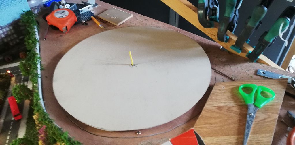

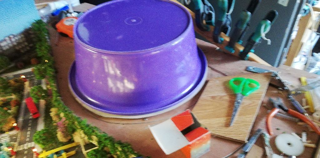

hoe maak ik nou een exact ronde schijf die ook nog eens in één keer de juiste maat heeft.
een hele batterij aan ideeën kwam voorbij tot ik ineens in een afwasteiltje brood zag.
heb deze op zijn kop op een stevig stuk karton gezet en met een potlood de buitenmaat afgetekend;
daarna de grammofoonplaat erop gelegd en buitenom de plaat op de overgebleven rand de nodige roersstaafjes ter versteviging geplakt.
na drogen dit weer op het motorgedeelte gelegd en ik heb er voor de grap de oude groene rand opgelegd en dan blijkt dat stom toevallig die nieuwe schijf zo goed als pas in deze rand past.
de groene rand weer weg en dan blijft over de kale schijf geplaatst op het motorgedeelte en heb een mooie vlakke schijf zonder hobbels die nu als uitgangspunt voor de vervolgstappen gaat functioneren.
zou het dan toch gaan lukken ????
wordt vervolgt.
gr jan

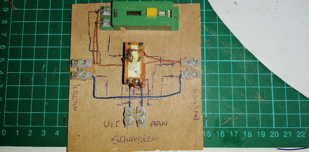

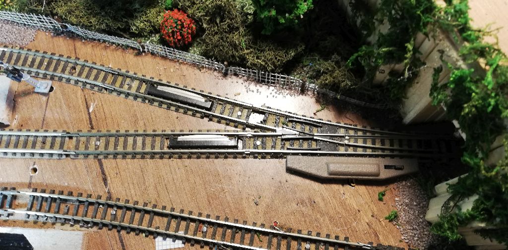

toen ik jullie vertelde dat ik de bedoeling had om de schijf middels een impuls te laten draaien en daarna zichzelf na één rondje weer stil zou zetten is dit natuurlijk makkelijker gezegd dan gedaan.
eerstens wilde ik dat dit zou gebeuren elke keer als er een tram het station zou verlaten en als die dan in het onderaardse verdwijnt er boven zijn hoofd de schijf dan zijn rondje draait.
normaal zou ik hiervoor een reedcontact gebruiken ook om dat ik de werking daarvan inmiddels wel ken.
maar betekende ook dat als die tram terugkwam hij ook over dat contact zou gaan en de schijf dan weer dat rondje zou maken.
dat wilde ik niet.
als je er nu vanuit gaat dat de rijrichting uiteraard bepaald wordt door aan welke zijde van de rail de plusdraad zit en die zit dus altijd rechts zal automatisch de min/massa kant de andere rail dus links zijn.
betekend dat als tram station inkomt de plus op rechterrail staat en als de stroom daarna omgekeerd is de stroom visueel op de linker rail staat.
in de praktijk wilde ik dan de schakeling zo maken dat als de tram station verlaat en de linkerrail de massa is daaaar de schakeling te laten plaatsvinden.
aangezien ik geen zin heb om de gehele bovenbouw waar de schijf op gemonteerd staat en de tramrails onderdoor gaat te demonteren moest ik dat anders oplossen en wel voor de wissel die tunnel ingaat.
nu heb ik enige tijd geleden Arnold 7440 contactschakelaar gekregen maar die blijkt qua opbouw te zijn bedoeld voor rails zonder bedding.
dus heb mijn Fleischmann rails een beetje gemodificeerd en die dingen passend gemaakt met als resultaat onderstaand plaatje.
dit heeft me drie dagen denken en prutsen gekost.
nu ga ik reedcontact onder de schijf maken die dan reageert op een onder de schijf geplakte magneet.
dan nog even het schakelrelais in elkaar zetten en zou het moeten werken.
dus ben nog steeds aan het prutsen maar we komen er wel.
wordt vervolgt.
gr jan

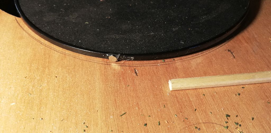

janiegein
Berichten: 3554
Bericht door janiegein »

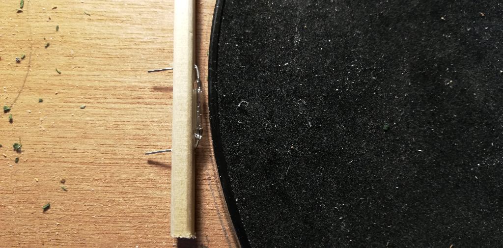

aan de basisschijf inmiddels een magneetje geplakt;
en ernaast wordt dan nog dit stukje hout met daarin het reedcontact geplakt welke dus bij passeren van het magneetje de stopschakeling gaat verrichten.
we gaan lekker,
aan dit contactje nog even de draden solderen, balkje vastplakken en draden doorvoeren naar beneden.
voor beneden moet ik nog eventjes het schakelrelais op een plankje maken voorzien van de benodigde kroonsteentjes en alle bijbehorende bedrading.
dit geval dan weer ergens onder de baan monteren en dan kunnen de benodigde bedrading worden aan gesloten en dan maar weer duimen of dat wat ik uitgedacht heb ook daadwerkelijk wil werken.
wordt vervolgt
gr jan

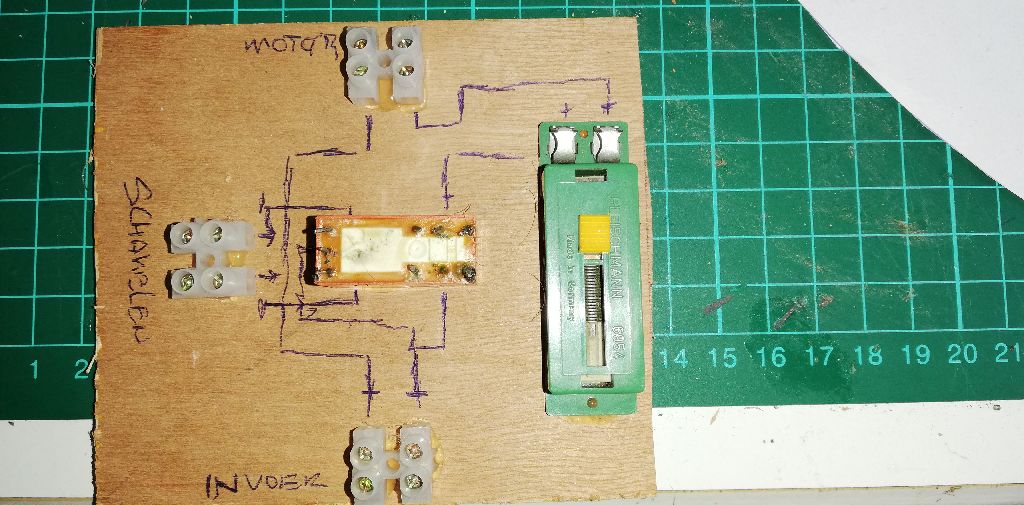

het uitgedachte schakelrelais;
nu nog even netjes bedrading erop en dan kan ik gaan aansluiten en testen.
wordt vervolgt
gr jan
janiegein
Berichten: 3554
ondanks mijn krom staande handen van reuma toch draadjes op dit schakelding weten te maken.
is dus eigenlijk niet meer of minder dan een gewone aan/uit schakelaar met een toerenregelaar voor de motor.
nu onderbouwen en aansluiten.
wordt vervolgt
gr jan
