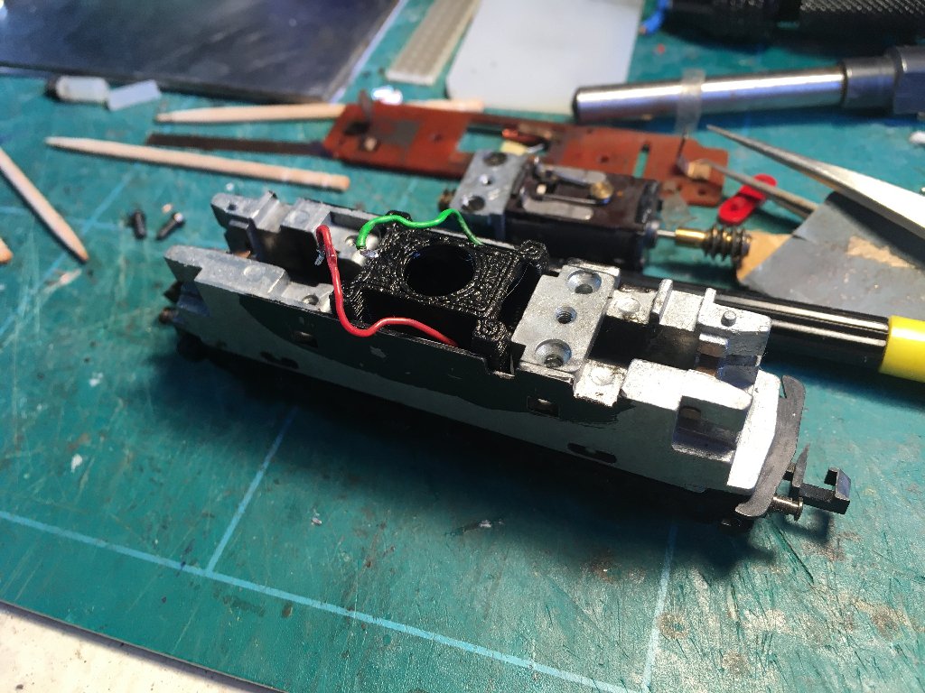

Klokankermotor ombouwkit voor Mintrix art. 2959, 12873, 12952, 12953, 12501 (1986-2002). Voor zover ik heb uitgevonden is het frame de tweede versie van Minitrix van dit model. Ook deze ombouw maakt het model heel stil en meer up-to-date rijeigenschappen. Geen reden om dit model in de uitverkoop te doen, maar juist een nieuw leven te geven.

Interessant!
Zou ook moeten passen in een oude ns1100. Deze heeft dezelfde motor en motor bevestiging als de br216.
Dat ga ik proberen,

Gerard, het lijkt er wel op, maar is niet hetzelfde (net even geprobeerd). De adapterkast is te hoog, de ruimte is anders en de aansluiting naar de wormen ook. Dat gaat met deze kit niet zonder grote aanpassingen lukken en dan mis je nog de adapters voor de wormen. Ik wil later best een ombouwset hiervoor maken, maar de behuizing hiervoor wordt reeds door een mede-forumlid op Shapeways aangeboden. Ik wil niet zonder zijn OK in zijn vaarwater gaan zitten. De benodigde adapters kunnen wel bij mij besteld worden.
