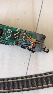

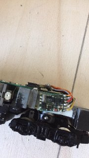

Ik zal straks foto maken van de decoder,ziet er raar uit.
Er zit een stekker in de loc en dan vanuit de stekker 6 draadjes naar de decoder.

Op zich is er niets verkeerd aan een decoder met draadjes. Je zou voor de zekerheid de blanke metalen delen van het chassis waar de decoder tegen zou kunnen liggen afdekken met plakband of lak. Maar knipperende lichten betekend te hoge motorstroom, en ik vermoed een dichtgeslibte collector en/of vette kooltjes.
