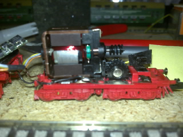

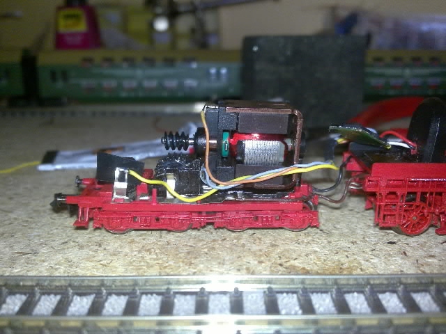

Maak dan eens een foto van beide zijden van je motor. en plaats die even.
Want ik heb een donkerbruin vermoede.
Wim.
Wim.
Re: Br23 met Problemen (decoder)
ik heb 2 foto's gemaakt. Hopelijk duidelijk genoeg.
- 04062010899-001.jpg (96.29 KiB) 1635 keer bekeken
- 04062010898-001.jpg (78.44 KiB) 1635 keer bekeken

Ik heb zo maar het vermoede dat de onderste koolborstel en dus motor aansluiting contact maakt met de railspanning. Zo te zien is deze niet geisoleerd.
Wim.
Wim.
antwoord heeft even op zich laten wachten. Hij was al geïsoleerd met een stukje tape. Heb dit nu opnieuw gedaan en even door gemeten. Geen verbinding tussen beide. Maar heb ook getest met de motor er los naast. Dan is het probleem er nog steeds. Ook de lampjes verwijderd maar dat mag ook niet baten.
Mijn conclusie is dat de decoder kapot is. Geen probleem want deze soldeer ik los en gaat in een br 89 zonder verlichting.
