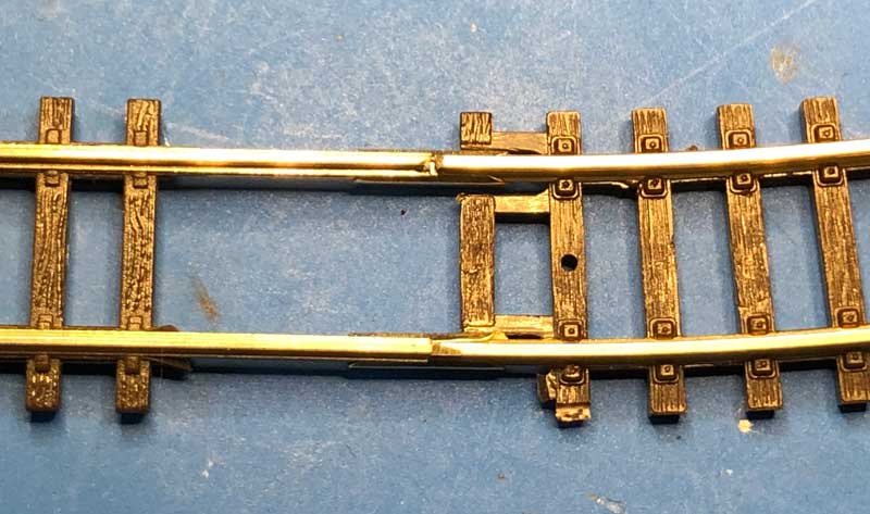

Re: Projectje 4 merken
Hoe heb je de Fleischmann en de Peco code 55 gekoppeld? Dit is me nog niet goed gelukt zonder dat de locs stoppen omdat het verschil er is.
groetjes

martindomburg schreef: 28 apr 2020 07:34 Hoe heb je de Fleischmann en de Peco code 55 gekoppeld? Dit is me nog niet goed gelukt zonder dat de locs stoppen omdat het verschil er is.
groetjes
Ik heb op 2 plekken op de baan nog een oud stukje Fleischmann rails liggen (dit is een stuk dat uit het zicht ligt). Dat is aan een zijde gekoppeld met Peco code 55 en aan de andere zijde met Peco code 80 (de helix en het schaduwstation is bij mij Peco code 80). En dat spul is gewoon gekoppeld met Fleischmann railschoentjes. Op de foto's kun je zien dat de railschoentjes er niet echt heel strak aan zitten (ahum), maar geen probleem. En anders even de vijl erover halen. Sowieso zijn de oude Fleischmann railschoentjes een stuk minder strak dan die van Peco.
Koppeling met Peco code 55. Railschoentjes hebben hun beste tijd gehad...
Koppeling met Peco code 80.

@Martin: koppelen met railschoentjes was een drama en geen optie.(lees: niet mooi). Railstaven Peco code 55 is totaal anders dan de overige merken. Bovendien voelde ik aan de wagon dat deze met de flenzen er langs schuurde omdat de railschoen naar buiten gaat staan. (dit zie je ook bij de foto's van Steven)
Kortom, ik heb de Peco rail eerst op hoogte gebracht met dun xps en dubbelzijdig tape geplakt. Ik moet zeggen dat als je beide railstukken op hoogte hebt en goed plakt er dan al weinig mis kan gaan. Tenminste, alleen op rechte stukken. Eventueel kun je met boekbinderslijm het geheel extra fixeren. In een schaduw station kun je daarbij overwegen om ze aan elkaar te solderen. In het zicht tegen elkaar plaatsen, plakken en ballasten. ( :!: Je hebt alleen geen/slechte stroom geleiding)

Peco code 55 > Fleischmann piccolo met bedding was erg lastig (en niet mooi). Zal voor mijn nieuwsgierigheid binnenkort Peco code 55 eens koppelen aan Roco zonder bedding. ;) (Minitrix is buiten deze test gehouden maar zal deze ook gelijk testen)

brendo schreef: 29 apr 2020 11:39 Gerard,
Ik denk dat, als je de railschoentjes van Peco gebruikt, het veel beter gaat.
De doorsnede van de Peco code 55 rails heeft, als het ware 2 flenzen (richels);
1 om de code 55 te creëren, die zit op de bielzen,
de 2de, die in het kunststof zit,om de rails te verankeren in het kunststof en om aan te sluiten op de standaard spoor n rails, Minitrix, Roco, Fleischman. Dit is de "truc" van Peco code 55
Maar hierdoor passen de railschoenen van Fleischmann, etc, niet goed om dat die tegen de bovenste flens aankomen en dan open buigen.
De railschoenen van Peco zijn platter en passen wel. Zie foto's:

Peco code 55 gaat inderdaad prima met Roco (nu ook Fleischmann wat verwarrend is), GT-Gleiss et anderen, maar niet met Fleischmann (Piccolo), waar de opmerking over ging. Fleischmann heeft een veel dikker voet waar de railschoenen van Peco niet zomaar over schuiven. De railschoenen van Fleischmann hebben een "hals" waardoor ze niet over de valse voet van Peco code 55 schuiven.
Ik priegel de railschoen van Peco langs 1 kant verder open, schuif het over de voet van de Fleischmann rail en knijp het dan met een tang weer dichter, maar mooi is het niet. Mogelijk dat het met railschoentjes van een ander merk (vb Roco) wel goed gaat tussen Peco55 en Piccolo. Heb ik zelf nooit geprobeerd.
