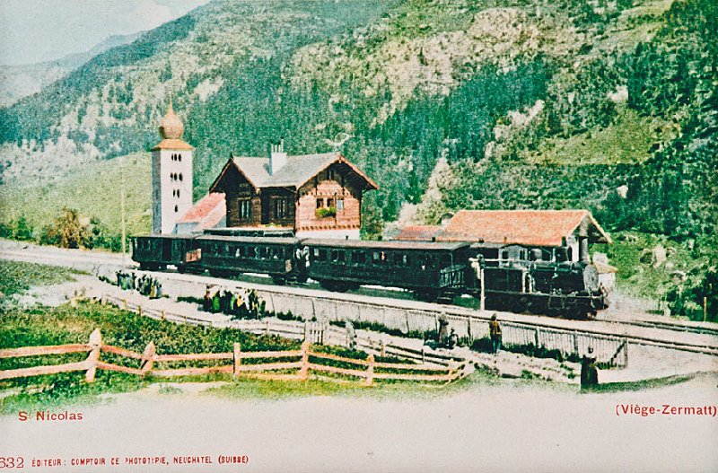

Pola 200 Station St Niklaus (Zwitserland), ik kan heel veel foto's vinden van dit station, maar geen informatie wanneer het gebouwd zou zijn. Denk wel dat ik dit als bergstation zal kunnen gebruiken.

Hoi Jasper,
Ik zag je berichtje en het station van St. Niklaus trok mijn interesse. Volgens mij was dit mijn eerste station in N-spoor en was dit samen met een Minitrix startset een speciale aanbieding, dat ik in de jaren 80 kocht bij Bart Smit. Pola heeft overigens niet zomaar een station bedacht, het bestaat echt en ligt aan een fantastische spoorlijn. Wanneer je een na-oorlogse baan maakt kun je dit station dus goed als 'vertrekpunt' ;) nemen. Het past in alle tijdperken. Het ligt er dan volledig aan hoe je de omgeving verder inricht. Een Oostenrijks landschap, met kleine huisjes, landbouw en kleine industrieën zoals houtverwerking, maar dat laat ik mooi aan jou over. Ter inspiratie kun je eens verder googlen op 'geschichte bahnhof St Niklaus'. Ik weet niet hoe je Duits is, maar deze link is misschien wel interessant: https://www.matterhorngotthardbahn.ch/f ... _FINAL.pdf
Succes met je baan.
Norbert
Het station rond 1890
Het station tegenwoordig

Ja ik vond het ook een mooi ding, ga hem zeker gebruiken, ik lees geen woord Duits. Maar wil hem gebruiken zoals op de eerste foto.

Dat ene station kwam ook voor als Schwarzach:
