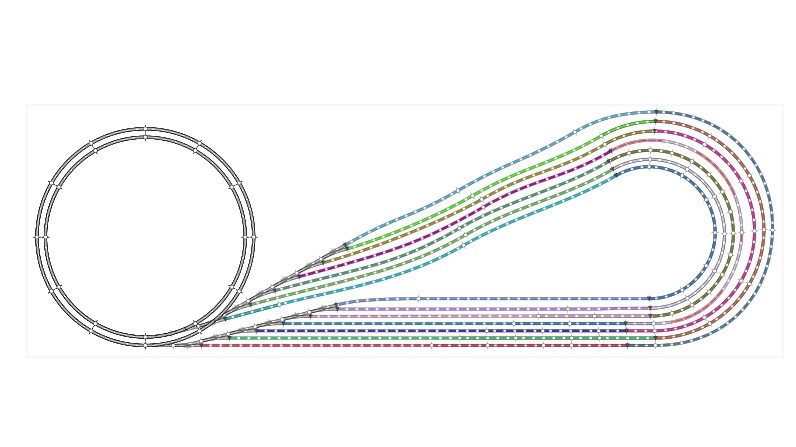

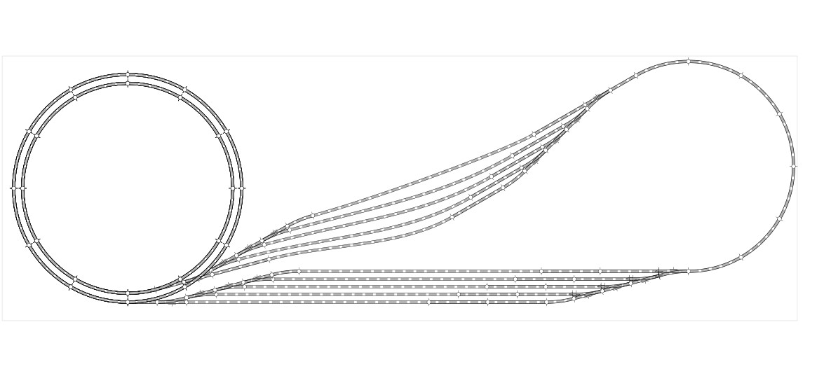

Er bevindt zich 1 schaduwstation met 2 x 5 sporen (lengte zo'n 115-120cm voor elk spoor). Via een Helix (1 helix was on-overkomelijk) zal er zo’n 22.5 cm omhoog worden geklommen (~2% stijging). De helix is dubbelspoor om een continue stroom aan treinen aan te kunnen. Buitenom omhoog, binnen spoor naar beneden. Dit is weliswaar niet volgens de standard NL rijrichting (ze rijden dus links…), maar omdat het dubbelspoor uit het zicht is maakt dat niet uit.
Bovenaan de helix bevind zich de ingang / uitgang van de keerlus. De keerlus is echter wel de hele baan in zicht..... Mijn huidige idee is dat treinen ofwel rechtdoor gaan om vanaf rechts het station te benaderen, ofwel de kruising net na de helix oversteken om vanaf de bovenkant het station in te gaan. Vanaf de bovenkant gaat het ook op enkelspoor. Hier heb ik overigens nog wat twijvel. Als ik meteen daar dubbelspoor doe is er wat meer ruimte voor het station, maar het lijkt me dat met een enkelsporige verbinding de keerlus makkelijk zou worden (klopt die aanname?)
Daar komt nog wel een extra vraag bij: zijn er problemen die ik me op de hals haal door de hele baan als een keerlus op te zetten? Ik heb nooit eerder met keerlussen gewerkt dus dit is wel een groot vraagteken voor me.

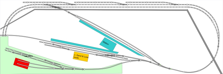

Het station heeft 3 sporen: een spoor aan het perron (1m lenge), een omloopspoor zodat treinen er langs kunnen als er een trein bij het perron staat, en een doodlopend spoor. Hier stopt de wadloper en mogelijk toekomstig ander pendel materiaal. Achter de achtergrond zijn er ook een drietal stopplaatsten zodat het NS pendelmateriaal niet ruimte in de helix en het schaduwstation opneemt.
De linker kant van de baan (in groen) waar de van Gend & Loos loods staat komt 2-3cm hoger te liggen. Op die manier kan het bovenop de helix komen. Een helling van 4-5% om die heuvel op te gaan is geen probleem omdat dit korte lokjes (max sleep 6 korte wagonnetje) worden. De bedoeling is om het (gesloten) doorlopende spoor bij de loods te laten verwoekeren zodat alleen 2 rangeersporen actief worden gebruikt. Op dezelfde heuvel ligt er een aftakking naar een lokloods. Bedoeling is om hier wat rangeerloks en werkmaterieel (sproeitrein, hippels, sik enz) te plaatsen. Op de hele heuvel kan er dan wat gerangeerd worden zonder dat dit invloed heeft op de hoofdlijn.
Het hele plan past op 3 meter lengte bij 1 meter diepte en was het meest compacte plan dat ik kon bedenken wat ook voldoet aan de wensenlijst.

Leuk baanplan. Een klein dingetje dat mij opviel was het wissel rechts onderaan waarbij de hoofdrichting in de afbuigende stand bereden wordt. Dit kom je in de werkelijkheid op het hoofd doorgaande spoor weinig tegen.

Had ik eigenlijk niet aan gedacht, die wissel richting. Maar omdat het lijntje naar de loods als doorlopende lijn word neergezet (het spoor onderin liep 'vroeger' door, maar dat lijntje is gesloten), kan ik er toch mee wegkomen 😄
Ik heb nog wel gekeken om het om te buigen maar dan moet ik de bocht na het station een stuk scherper maken. Het zou wel kunnen als de lengte van de baan net iets meer kan zijn. Ik hou hem in gedachten!

Dan is het feitelijk een Keilbahnhof (op z'n Duits dan he). Daar zijn wel wat leuke voorbeelden van te vinden via herr Google. En inderdaad kan je best een situatie hebben waarbij een aftakking is gesloten. Maar dan staat het stationsgebouw op een wat ongebruikelijke plaats.

Ik heb het even moeten nazoeken want was niet bekend met het concept. Inderdaad heeft het er wel wat van weg.
Op zich wel een leuk idee want het zou de lay-out misschien nog realistischer kunnen maken, en in Nederland blijken er een aantal van dit soort stations te zijn (geweest) zoals Kesteren.
Ik zal de komende dagen eens kijken of dit verder uitgewerkt kan worden om te kijken of het allemaal past, want er moet wel het nodige omgegooid worden aan het sporen plan 😄

Ziet er goed uit Sander. Ik zou wel het schaduwstation anders indelen. Je hebt een hoogteverschil van 22,5 cm dat door de constructie nog de nodige centimeters minder wordt. Als er dan wat met je wissels is dan kom je er vrij moeilijk bij voor reparatiewerkzaamheden. Mijn advies is dus minder wissels en deze zo kort mogelijk bij de zijkant plaatsen.
Op mijn baan heb ik dat als volgt opgelost.
In plaats van 2 aparte opstel terreinen zoals je nu gepland hebt deze ombouwen tot 5 lange gebogen opstelsporen. Hierdoor heb je meteen 8 wissels minder nodig en veel meer opstelruimte. De overgebleven wissels aan de zijkant inplannen voor maximale bereikbaarheid.
Hier zie je de achterzijde van mijn baan met ca 14 cm ruimte boven de wissels in het schaduwstation. Ondanks deze krappe hoogte zijn de wissels goed bereikbaar. Dit zijn ook de plaatsen waar wel eens een keertje de boel ontspoort omdat een wissel niet goed staat. Ook daar kom je dan gemakkelijk bij.

Nico Essers schreef: 24 jun 2020 08:46 In plaats van 2 aparte opstel terreinen zoals je nu gepland hebt deze ombouwen tot 5 lange gebogen opstelsporen. Hierdoor heb je meteen 8 wissels minder nodig en veel meer opstelruimte.
Bedankt Nico. Tja, op die manier lijkt 20cm inderdaad niet heel ruim. Op zich moet ik die hoogte wel kunnen verhogen met extra omwentelingen.
Wat betreft het schaduwstation, begrijp ik het goed dat je in dat geval meerdere blokken maakt zodat je per spoor meerdere loks hebt en dat als de voorste weg rijd, die daarachter een plaatsje opschuift? Want anders kan je meteen een stuk minder loks kwijt.

Ja, dat klopt Sander. Je geeft aan dat je maximale treinlengte 1 meter is. Dan kun je zeker wel 3 blokken per spoor maken en verhoog je het aantal loks. Je kunt zelfs kiezen voor bijvoorbeeld 4 of 5 blokken waardoor er meerdere kortere treinen achter elkaar kunnen staan. Een langere trein neemt dan 2 of 3 blokken in beslag. iTrain kan hier goed mee omgaan. Zelf heb ik 2 blokken per spoor, maar mij baantje is dan ook maar 75x145 cm. Ik zou op deze baan dus zelfs een ICE van 125 cm kwijt worden.

Dank je @Nico Essers ik had eigenlijk nog nooit op die manier naar schaduwstations gekeken. Ik zal er eens mee aan de slag gaan. Ik heb inderdaad ook een aantal kortere treinen (50-65cm) dus mogelijk een goede manier om extra capaciteit te creeren. Het betekent wel een aantal krappere bochten in het schaduwstation maar ik ga er vanuit dat je treinen naar een ruime bocht kan sturen in een iTrain

Naar aanleiding van de feedback (waarvoor dank!) weer met anytrain aan de slag gegaan.
Het schaduwstation aangepast zoals per Nico's suggestie. Dat is inderdaad een mooie oplossing. Wat extra sporen toegevoegd waardoor in het schaduwstation de minimale radius daalt tot 30cm, maar daar hebben de meeste loks geen moeite mee. Op die manier zijn er nu 7 sporen. Deze kan ik ieder indelen in 3 blokken van zo'n 120cm gemiddeld, dus dat is ruim zat. Zelfs als ik 1 spoor als doorloopspoor behoud geeft dat een capaciteit van 18 slepen, wat zelfs nog iets ruimer is dan ik nodig heb (de verzameling telt momenteel slechts 20 loks....ik houd het beperkt).

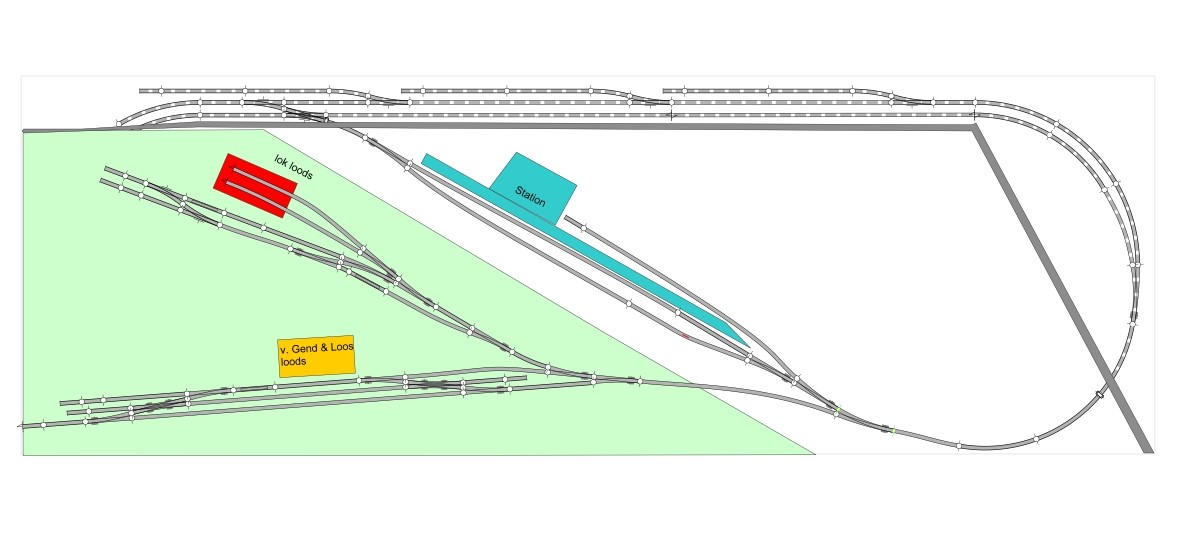

De baan boven was iets meer gepuzzel. Dat Keilbahnhof idee is toch wel leuk gebleken. Schin op Geul geeft ook we wat inspiratie hoe dat op te zetten. Maar dientengevolgen is er best wat veranderd. Het doodlopend spoor op het station is verwijderd. Aangezien een Keilbahnhof toch 2 perrons heeft, kan het peron bij de afslag naar de loodsen gebruikt worden door de wadloper enz.
Het idee om de rest van dat spoor een verwoekert uiterlijk te geven is er nog altijd wel, al word dat wel iets lastiger omdat er om dat stuk spoor nu meer bedrijvigheid zit. In de hoek van het station zal toch wat dorp / stads bebouwing moeten komen.
Verder is de lokloods naar de voorkant van de baan getrokken. Het idee is wel om dat zo'n 2cm te verhogen (ivm de heliz eronder) en dus ligt de VGL loods op een lager niveau.
Nu het perron van het station ook links inplaats van rechts van het spoor ligt, kan de rechter kant van de baan gebruikt worden voor natuur en landbouw achtige scenery.
De rails bij de VGL loods zijn zo uitgedacht met rangeer bewegingen in gedachten, al heb ik wel het idee dat hier nog wel wat aan verbeterd kan worden (ik weet alleen nog niet hoe).

Bij het stationsspoor aan de linkerkant zou je qua hoogte wel eens een probleem kunnen krijgen om over de helix heen te komen.
Dat is wel op te lossen door de wissels linksboven iets naar rechts te leggen zodat de helling neerwarrts eerder kan beginnen.
De rechter stationssporen komen dan iets meer in een boog naar rechts te liggen maar dat geeft ook een wat speelsere indruk, vind ik.

Leuk baanplan! En fijn dat je meer ruimte hebt, nu kun je toch je gewenste stationsgebouw plaatsen! En je hebt ruimte voor meer treinverkeer, ruimere bogen, meer scenery, enz. :) :Thumb
De nieuwe versie van het station (Keilbahnhof) is een verbetering naar mijn mening. Het ziet er natuurlijker uit dan de eerste versie.
Wel ga je een probleem krijgen met het buiten gebruik zijnde spoor aan de linkerkant (wat Bert al aangaf): dat komt nooit over de sporen van de helix heen. Echter, je kunt het ook vlak voor de sporen van de helix laten stoppen. Het abrupte einde is goed te camoufleren met bomen die inmiddels op het spoor groeien (net zoals bij Enschede-Gronau vroeger, toen ik in de jaren 90 nog in Enschede woonde, was bijna niet te zien dat er nog een spoorlijn lag). Een alternatief is een viadukt over het spoor (zoals in bv in Schin op Geul over de lijn naar Heerlen).
