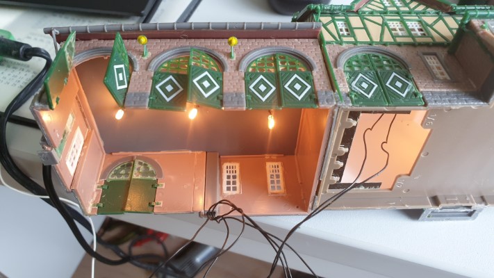

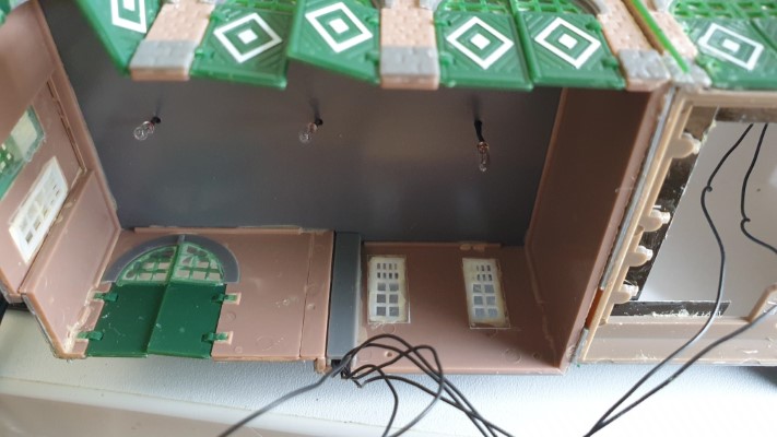

Heb een huisje waar al lampjes in zitten.
Heb ze aangesloten op een fleischmann trafo.
Nu ben ik op zoek naar meer van zulke lampjes.
Wat voor lampjes zijn het? En waar te koop?
mvg Ronald

Volgens mij te vinden op M.rktpl..ts onder "lampjes" bij GoGoTrains of op Google zoeken naar "rijstkorrellampjes".
