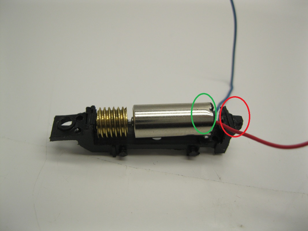

Deze foto verduidelijkt wat ik bedoel.

Dank je wel voor het plaatje.
Dat is wat ik een beetje mis in het filmpje.
Ik heb in groen een cirkel waar ik denk dat dan de 2 componentenlijm komt.
Maar in jou filmpje staat dat je in het rode cirkel ook 2 componentenlijm moet doen, die snap ik niet. Want dat kan je opzij schuiven en weer terug in schuiven en dan klemt deze weer netjes.
Of heb je hem met geweld naar boven getrokken? dan maak je alles kapot en lam.

Ronald2016 schreef: 31 jul 2020 14:32 Dank je wel voor het plaatje.
De motor is aan de onderzijde met een druppeltje 2 compontenlijm verlijmd. (Zie foto 2 in de eerste post)
Het bovenstuk had moeten schuiven maar één van de vorige eigenaren heeft reeds getracht de motor eruit te krijgen waardoor hij geknikt was en afbrak bij het uitschuiven. Daarom is de achterzijde gefixeerd. Die hoeft ook niet meer los als de motor eruit gaat.
