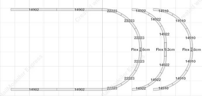

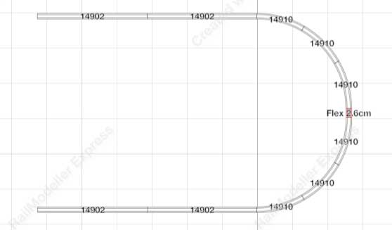

zo:
Je hebt dan en recht stukje nodig van 26 mm
Minitrix 14908 is 27,9 mm dus daar moet dan iets vanaf maar past waarschijnlijk zo ook wel.
Wel moeten de uiteinden van de rechte stukken, waar de bocht onder en boven begint, op een lijn (verticaal) liggen,

@Hube 1 probleem, die bochten r2a zijn nog niet leverbaar

u43hvs schreef: 30 okt 2020 14:47 @Hube 1 probleem, die bochten r2a zijn nog niet leverbaar
Ik kan het voor je tekenen met een kleinere boogstraal. Dan wordt het rechte tussenstuk langer.
Heeft Fleischmann zonder bedding ( Roco) niet de juiste bochten?
Zal ik ook even voor je naar kijken.

Zie net dat Fleischmann zonder bedding R3 gelijk is aan Minitrix R2a. Kun je dus ook gebruiken.

Hisko,
Bij deze een alternatief:
De 1e bocht vanaf links is Fleischmann zonder beddding. Dit was vroeger Roco en is, zoals Bert al zei, 1 op 1 uitwisselbaar met Minitrix.
De 2de bocht is Minitix R2. Het rechte tussenstuk wordt dan langer. Dat vind ik persoonlijk niet zo mooi.
De 3de bocht is Minitrix R2a, die blijkbaar nog niet leverbaar is.
Ik zal nog proberen de hele bocht vloeiend te maken.

Misschien is het een optie om bij de linkse versie de eerste 22223 bij beide bogen te vervangen door een 22224 of flex van 30° zodat het kleine rechte stukje niet nodig is en er ook een overgangsboog ontstaat..Dus flex, 4x22223,flex.
De linkse versie is dan i.m.o. het meest logisch en fraaist.
Groet
Bert

Bij dm toys is r2a leverbaar https://www.dm-toys.de/de/produktdetail ... 14910.html
Dan hebben we nog even geduld
