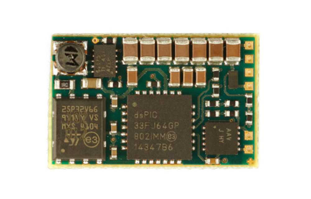

Ik heb wat Fleischmann Piccolo rijtuigen gekocht
In 1 daarvan zitten naar het lijkt, 2 decoders in maar ik kan niets vinden.
Is dit een sounddecoder (er zit ook een speakertje in)
De verkoper wist het niet eens.
Er zitten slepertjes onder.
Wie kan me helpen met:
Wat is/zijn het?
Hoe kan ik eea digitaal benaderen?
Mvg, Willem

Na een kwartje in de google-o-matic kom ik uit op een D&H SD10A. Wel vreemd, is een locdecoder zonder dat de motor is aangesloten, ze willen dan nog wel eens best warm worden of de geest geven.

Dit is niet de SD10A maar de SH10A met een DH10C, of terwijl een losse soundmodule (SH10A; daar waar de speaker aan vast zit) en een lokdecoder (DH10C; daar waar de oranje/grijze/witte/gele draden van af zijn geknipt).
Uitlezen gaat het simpel net als bij elke andere lokdecoder.
Het geluid veranderen kun je niet zonder de programmer van D&H.
Trouwens wel echt een gelukje zeg. Die spullen kosten nieuw al gauw 80 tot 90 euro.

Ik vrees dat Wim gelijk heeft, de MM leest via de z21 enkel uit via POM, niet via een programmeerspoor omdat het geen program output heeft zoals een centrale. Het uitlezen gaat niet altijd vlekkeloos en hoger dan CV (ik meen uit mijn hoofd 255) is niet mogelijk met deze startset units icm de MM. Volgens de technische afdeling van Zimo, wist het zelf ook niet, hoor. Maar liep er tegenaan in een klus waarbij de decoders wilden inregelen voor ABC met de Z21start.
Nu vind ik zelf het programmeren op het hoofdspoor via POM niet zo charmant en doeltreffend als via een program output. Dat is stabieler en meer trefzeker.
Maar in dit geval zou CV1, 17/8 en cv29 geen enkel probleem moeten zijn. Ik denk dat het hier niet wil omdat je een inductie nodig hebt om een CV te kunnen lezen. En aangezien de decoder in een wagon zit verwacht ik niet dat er een gloeilamp of motor is aangesloten om die inductie op te wekken. Zet eens een gloeilamp, 180 ohm weerstand of een oude motor over de sporen als je programmeert, wil het dan wel?
Als het niet lukt kan het zijn dat de decoders even een firmware reset nodig hebben. Dit doen we wel eens als een DH decoder geen reactie meer geeft, aan de DH Programmer, firmware update en ze doen het spontaan weer :)
Wel een mazzeltje zeg, maar ik heb zo een bruin vermoeden dat de soundmodule een Uhlenbrock IntelliSound 3 module is en geen SH10.
Die ziet er zo uit:
De Uhlenbrock is volgens mij ook het enige andere merk wat een soundmodule heeft en gebruikt ook tantaal condensatoren.

Klopt, maar die word wel heel erg warm. Een gloeilamp is beter.
Het is een theorie die werkt bij programmeer uitgangen, ik neem aan dat dit ook bij POM het geval al zijn. Ik gebruik POM zelf nooit tenzij het niet aders kan, ik zoek dan altijd een program output op. Dus heb geen garantie dat mijn theorie werkt hoor.
Heb je iemand in de buurt met een volle centrale voorzien van programmeer uitgang?
Berichten: 6094
Re: Wat is dit? (Sounddecoder?)
Ha martin, je hebt helemaal gelijk, dit is inderdaad niet de D&H SH10A maar een Uhlenbrock intellisound 3 module.
https://www.conrad.nl/p/uhlenbrock-3230 ... ule-497310
Voor het uitlezen heb je inderdaad een belasting nodig aan de decoder, maar voor het programmeren niet. Je kunt dus gewoon een nieuw adres geven door CV1 te programmeren naar het adres wat jij wilt en zou CV29 even op 6 programmeren (fabriekswaarde) zodat je zeker weet dat alles goed staat.

Denk dat de decoder op de eerste foto's toch echt een D&H is, neem niet aan dat Uhlenbrock D&H chips gebruikt, google maar een op SDH119 de code van de chip, erboven staat zelfs D&H-2
Groet Guus,
Day klopt, dat is een DH10c, de andere is een soundmodule van Uhlenbrock
