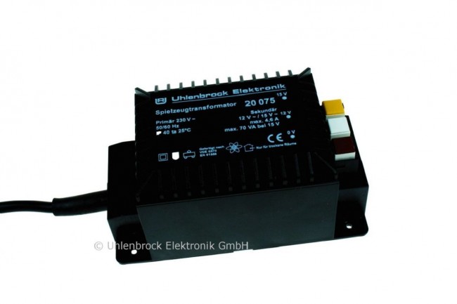

Ton Duits
Berichten: 256
Lid geworden op: 15 sep 2013 14:33
Locatie: Beverwijk
Re: Z21 programmeer problemen!
Bericht door Ton Duits »
Voldoet deze trafo wel aan de eisen?
Nee, de DR hebben een DC voeding nodig om stabiel te werken (info Karst Drenth), geen AC zoals een trafo
