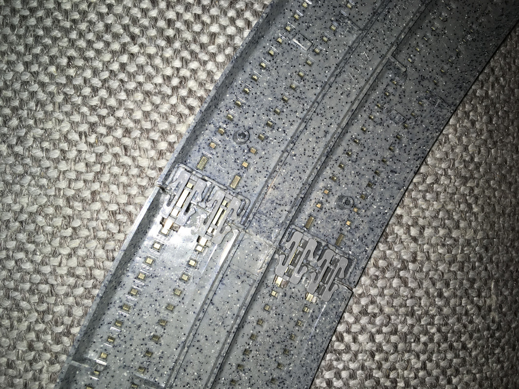

Beste,
Heeft iemand ervaring met het lijmen van kato rails.
En dan bedoel ik niet ergens op lijmen, maar aan elkaar.
Gr,
Gerwin
Gr,
Gerwin

Iemand die wel ervaring heeft, en misschien weet wat voor materiaal kato rails is.
Het is geen “bouw modellen” plastic. Bijvoorbeeld uhu plast, modellijm hecht niet.
Ook niet als je het materiaal opruwt.

Ik zou dat dan met secondelijm lijmen, mocht ook dat niet willen is hard pvc lijm van Bison nog een goede optie.

Houtlijm
Re: Kato Rails Lijmen
Houtlijm, helaas (had ik al geprobeerd)
Harde pvc lijm doet het net niet, breek toch los.
Zat zelf aan epoxy te denken

Secondenlijm en dan versneller gebruiken.
Er is ook een iets dikker versie van secondenlijm, die vult de gaten mooi op.

Secondelijm en daar bakpoeder of meel in strooien vult ook mooi en word sterk. Gewoon laagje voor laagje opbouwen. Ik ben dat weer gaan gebruiken nadat ik het op vel youtube kanalen gebruikt zag worden.

Bison Max repair extreme.
heb ik oa gebruikt om mijn magneten op de fietsketting van mijn autobaan te lijmen.
alleen met grof geweld nog te verwijderen.
ook heb ik dit op div andere plaatsen tot mijn grote tevredenheid kunnen gebruiken.
