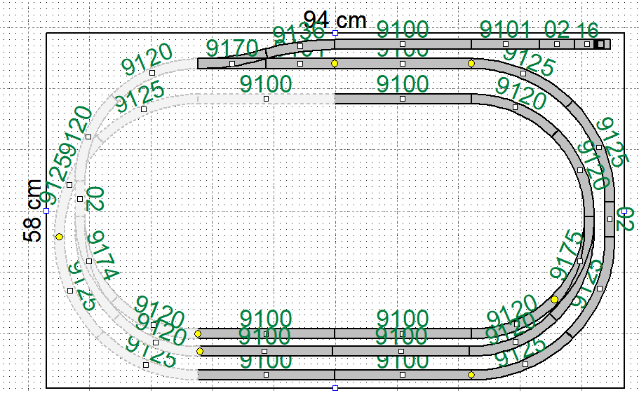

Hierbij het idee (Wintrack) ik ben benieuwd of jullie nog leuke ideeën/ aanvullingen hebben.
Ik twijfels zelf over of het verstandig is om direct van een linker naar een rechterbocht te gaan, misschien moet daar een stukje recht tussen, maar is dan een 9104 voldoende? (meer ruimte gaat er niet zijn).
Ook sluit de rails niet overal aan? Misschien iemand een tip om het wel passend te krijgen :roll:
En dan is de vraag of ik op deze beperkte ruimte niet teveel wil? :D
Alvast bedankt!

leuk dat je weer gaat beginnen! Op zich een leuk plan in de beperkte ruimte maar er zijn wel twee dingen die je moet overwegen.
Je doet dubbelspoor en dat betekent dat je binnenbocht (9120) een R1 bocht is. het meeste dieselmateriaal komt daar wel doorheen, maar de stoomloks em wat gevoeliger materiaal gaat dat niet reden. Hoeft geen reden zijn het niet te doen, maar je bent wat beperkter in welke loks je kan laten rijden.
Het andere puntje waar je op zal moeten letten is je helling. Je hebt nu 35mm hoogte verschil. Hopelijk past het maar dat kan mogelijk krap worden, afhankelijk van je plaatdikte. Mogelijk dat je het naar 40mm moet oprekken. Tegelijkertijd geeft dit ook een stijle helling want je gaat die hoogte overbruggen in minder dan 1 meter, dus dat zal zo'n 4-5% zijn, in combinatie met krappe bochten. Ook hier, hoeft geen probleem te zijn maar dit zal ook een beperking gaan opleveren wat betreft de loks die dit gaan aankunnen.

Welkom Antoine. Zo'n kleine afmeting is zelfs met N-spoor een uitdaging. Heb je geen mogelijk om 2 van deze modules in de Ikea kast op te bergen. Dat zou je meteen wat meer speelruimte geven. Of je loc 5% helling aan kan kan je natuurlijk uitproberen met rails op een lat of plaat die je de gewenste helling geeft. Dan weet je meteen wat wel of niet mogelijk is. Veel plezier met je baan.

Naar mijn mening is de oppervlakte te klein voor compleet dubbelspoor.
Je zou 2 keerlussen kunnen maken met 1 inhaalspoor uit het zicht en een halte met een goederenaansluiting in het zicht.
Maar dan nog blijft de helling steil.(meer dan 4% hellingspercentage is niet te vermijden).
Optie is in 1 laag te maken met zoals Nico zei 2 modules die je los kunt koppelen en boven elkaar kunt opbergen.
Met bijv. scharnieren is de koppeling eenvoudig te maken en het geheel zet je dan op schragen.

Dank jullie wel voor de reacties. Ik begin toch te realiseren dat het idee iets te veel is voor de beperkte ruimte. :roll:
Het stijgingspercentage is te groot :( .
Ik heb de baan dan ook weer op de schop gegooid. Nu zit er nog wel een verdieping in waar 2 banen elkaar kruisen, maar deze valt volledig in de berg, dus dan kan ik zoveel mogelijk smokkelen met de hoogte. En daarnaast is langs beide kanten de aanloop langer, waardoor ik het stijgingspercentage kan verlagen.
In de binnenloop een dubbel spoor zodat treinen elkaar kunnen passeren, en ruimte voor een station.
Een dubbele bak zit er voorlopig nog niet in, maar dat kan het volgende project worden, en de 9120 bochten wil ik toch gebruiken vanuit de starterset.
Hierbij het nieuwe idee.

Ziet er een stuk beter uit.
De hellingspercentages zijn nu goed te doen.
Wel liggen vrijwel alle zichtbare sporen (behalve het kopspoortje) in een helling dus dat wordt qua landschap nog een uitdaging.
De rechte stukken (vooral spoor 2 en 3 van onder) zou je met flexrail kunnen doen : maakt eea minder steriel.

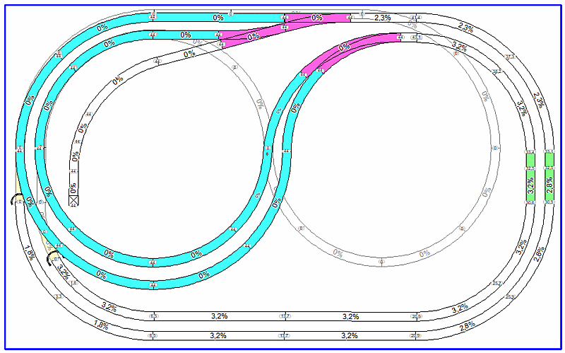

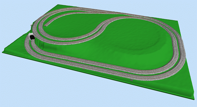

Zo iets kriebelt natuurlijk, ik heb jouw originele plan nagebouwd in Scarm. Met mijn eigen gegevens over wat je echt moet hebben aan hoogte verschil tussen twee niveau's kan ik je railplan maken voor stoom en dieseltractie. Elektrische tractie is uitgesloten. Het wordt wel een plan met werken op de millimeter, maar het kan. Grootste stijging wordt dan 3,2%, dat is nog binnen de gestelde limiet van 3,5%. Er zijn dan zelfs nog wat vereenvoudigingen mogelijk zoals gelijke stijging van binnen en buitenspoor. Ik heb de tekening in Scarm en kan deze eventueel als afbeelding exporteren met bestelnummers en een hoogte plan. Wel ontkom je niet aan flexrail toepassing op sommige punten, dit komt door de meegebogen wissel en de tegenbogen.
