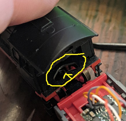

Ik heb recentelijk een Minitrix BR18.5 stoomlok tweedehands gekocht (bij een gerenomeerd adres). Echter, bij het test rondje liep ik tegen twee mankementen op (en even terug naar de winkel zit er nu niet in....)
Allereest het voorwiel: het voorste wiel komt omhoog, van de rails af. Het lijkt wel alsof de lok doorzakt en die daarom de wielen omhoog gooit. Foto bijgevoegd. Het is genoeg om hem bij een wissel naast de baan te krijgen dus erg vervelend. Ik heb alleen geen idee waar het probleem ziet en met geen van mijn andere loks (dit is al mijn 4e lok uit de S3/6 serie) dit ooit eerder gehad. Iemand dit wel eens eerder meegemaakt?
Daarnaast een wat makkelijkere vraag, maar niet minder belangrijk. Het is een lok met tender en de tender zit vast aan de lok met zo'n zwarte staaf. Om de afstand van de tender gelijk te houden zit er in aan de lok kant van die staaf een schroefje. Deze mist in deze lok dus de tender gaat als een jojo heen en weer, niet om aan te zien. Weet iemand toevallig de exacte maat van deze schroefjes? ik heb hier geen extra's van en ik heb niet iets waar ik het accuraat mee kan opmeten.
Alvast bedankt voor jullie hulp!

Beste Sander,
Het schroefje bij de tender is het beste om het orgine schroefje te nemen. Als je naar minitrix.de gaat, en de ertzalteile en het artikel nr intypt kom je bij de onderdelen lijst.
Wat het wippen betreft, het kan zijn dat daar ook iets ontbreekt of niet goed zit. Ivm omdat daar geen gewicht op rust, en alleen mee hoort te lopen, zal ik hoef bij de verbinding met de chassis nakijken. Zie ook de reserve onderdelenlijst van minitrix hoe het hoort te zitten.
Met vriendelijke groet, Mark

@Marksintpancras bedankt Mark. Dat was echter het eerste wat ik had gedaan. Ik heb wederom lopen turen naar dat explosie diagram (https://www.maerklin.de/service/produkt ... 312&lang=1) maar kan het niet vinden. Ik krijg nu het vermoeden dat ik een geheel nieuw koppelingssysteem moet bestellen omdat het in de lok misschien een plastic stukje was (afgebroken?) en geen schroefje. Zal de lok dus maar eens uit elkaar gaan halen.

Het wielprobleem is opgelost
. Het was inderdaad de afstand tussen de wielen. Met een kleine aanpassing was het probleem verholpen, bedankt @FidOo voor de tip.
Helaas is het andere probleem wat moeilijker te verhelpen want er lijkt een stukje te zijn afgebroken. Ik wil proberen er nog een schroefje in te plaatsen of in ieder geval iets om het te verlengen zodat de tender afstand gelijk blijft. Probleem is dat ik er niet lekker bij kan vanwege de cabine.
Is er een manier om alleen de cabaine er af te halen? Ik durf niet te hard eraan te trekken want als er iets af breekt ben ik verder van huis.
Het alternatief is om de hele lok te ontmantellen (de schroefjes zitten aan de onderkant), maar daar zie ik wel een beetje tegenop (uit elkaar halen gaat nog wel, maar het in elkaar zetten zou wel eens een stuk lastiger kunnen zijn).

Een laatste update om het onderwerp af te sluiten.
Het is onderhand duidelijk dat er iets is afgebroken. Het reserve onderdeel kan nog besteld worden, alleen ik heb twijfels over mijn eigen kunde om het te vervangen (de hele lok en tender zullen uit elkaar moeten). En vanwege COVID kan ik niet even langs bij de addresjes in Nederland om het te laten maken.
Dus ik heb voorlopig een noodoplossing gevonden. Ik heb een paperclip (eentje met een plastik behulzing) gepakt en daar een stukje van af geknipt en dit in het kleine gaatje gepropt (zie foto)
Hierdaar is de speling een stuk minder geworden en kon ik eindelijk er wagens achter hangen zonder de angst dat de boel losgetrokken werd.
Helaas is de paperclip iets minder breed dan het staafje dat er oorspronkelijk zit dus die extra milimeter zorgt ervoor dat de tender nog altijd een beetje als een jojo heen en weer gaat met als gevolg dat de wielen van de tender soms een klein beetje omhoog stuiteren. Hierdoor onstpoort de tender als deze door een bocht wissel gaat of als deze op een recht wissel moet afslaan. Dus dat betekend dat de lok nog alijd niet breed ingezet kan worden. Jammer, want de motor en trek kracht zijn verder voortreffelijk!

Waarom doe je er niet nog een plastic huisje omheen om de opening verder op te vullen.
Groeten Marcel V
Re: Vragen ivm problemen met Minitrix 12312 (DRG BR18.5)
Een krimpkousje bijvoorbeeldOnmogelijkhier schreef: ↑30 jan 2021 11:59 Waarom doe je er niet nog een plastic huisje omheen om de opening verder op te vullen.
Jaap
Jaap
Onderwerp starter - Berichten: 741
- Locatie: Den Haag
krimpkous had ik niet aan gedacht (ik was er ook niet mee bekend), dat zou wel eens kunnen werken. Het andere alternatief is een laagje tape, maar in het tropische weer heeft de lijm soms de neiging rare dingen te gaan doen, dus dat lijkt me niet geschikt. Bedankt voor de tip heren!
