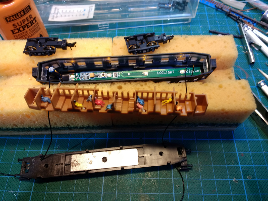

Ledstrips van Digikeijs erin, antiknipper condensator van 100 uF op de wc geparkeerd, poppetjes erin en gelijk maar kortkoppelingen gemonteerd:
Even testen zonder het wagentje dicht te klikken....

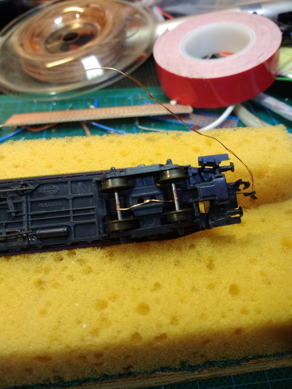

Testen van zelfgemaakte "slepers" uit een stukje litze van een oude UTP kabel (want de Conrad slepers en die van Digikeijs zijn niet gemakkelijk
onder het draaistel te monteren):

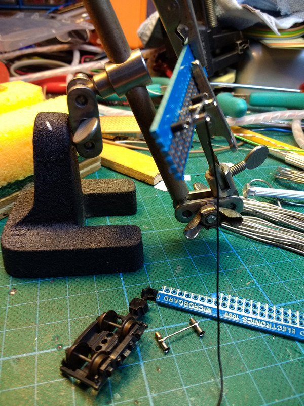

Dat leverde nog teveel frictie op, dus maar eens iets heel anders geprobeert: Adereind hulzen! Met dank aan 1zu160,
Conrad had precies de goede van 1mm rond x 6mm lang. Hier een foto van de mal die ervoor gemaakt heb:

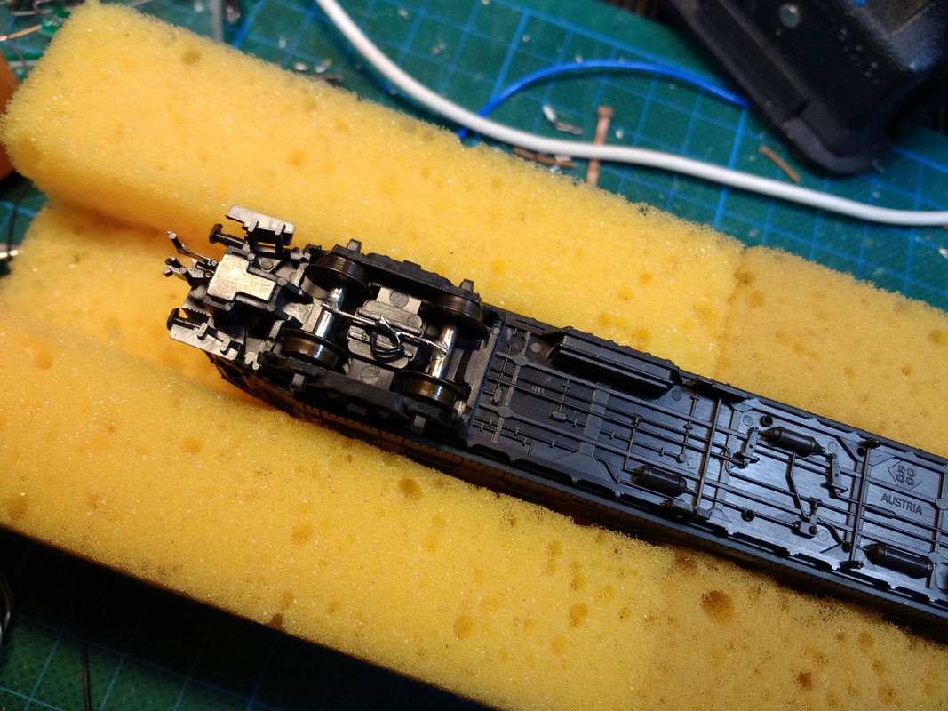

En zo ziet het er dan gemonteerd uit, met decoderlitze van Digikeijs:
Het resultaat:
Zonder al te veel hak & breekwerk toch een bevredigend resultaat :)
