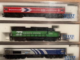

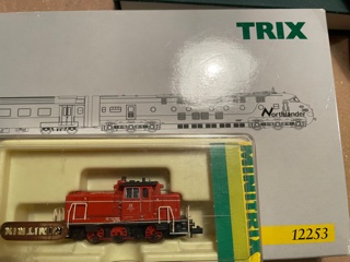

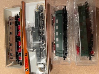

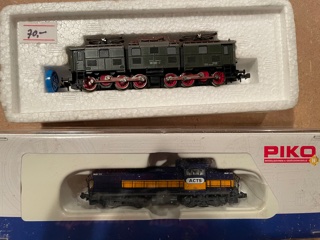

hallo
is er iemand die deze locjes of bv een paar van deze locs om kan bouwen van analoog naar digitaal, ik heb zo'n multimaus en zou fijn zijn als het lukt, ik heb er zelf geen verstand van. en om het nou bv bij een Meijer en blessing te brengen dan wordt het een kostbaar grapje. t hoeft natuurlijk ook niet geheel gratis maar als iemand er handig is in is en het misschien zo gedaan heeft dan heel graag
nog een vraag ik heb inmiddels een paar van die locs laten verbouwen, fleischman en wat trixen en het valt me op dat de ene loc rijdt dan geweldig, lekker vlot, de ander een stuk langzamer, ik heb een ice laten verbouwen dat lijkt wel een slak zo traag.
ook rijden de meeste nog zeker een halve tot een hele meter door na dat ik het 'gas' dicht draai, waar komt dit door ( dus ze stoppen niet meteen als ik geen gas meer geef)

Kijk eens op het doosje van de Piko ACTS Loc ? Ik gok dat dat de 40407 is en deze is al digitaal voorbereid. Die is eenvoudig om te bouwen naar digitaal. Heb dezelfde (met ander kapje), oude analoge plug er uit en digitale plug er in. Klaar ! Ik had in eerste instantie een Uhlenbrock decoder, die kan ik je niet adviseren. Lok maakte een fluitend geluid. Later een Zimo in gezet, loopt veel mooier en rare geluid is ook weg.
Succes Groeten Cor-Jan
