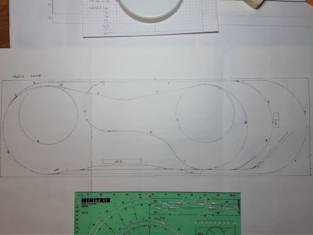

Zoals in mijn voorstel topic al aangaf bijgaand mijn baanplan getekend met een sjabloon.
Ben bezig geweest met Scarm maar dat werd een drama....
Veel inspiratie opgedaan op dit forum, met dank voor alle ideeen.
Nog wat opmerkingen:
route van de treinen met de klok mee, voorlopig twee treinen.
Linker lus omhoog en via verhoogd spoor naar rechter lus weer naar beneden. Bochten met R nummers aangegeven.
Het "boemeltje" vertrekt van station 2 en gaat onder het verhoogde spoor door en kan wat "lussen" maken.
Wat vragen:
Zien jullie problemen of hebben jullie suggesties?
Hoeveel aansluitrails gebruik ik?
Bij het hoofdstation zijn veel wissels, neem ik dan de 15 of 30gr?
Groet
Joris

Hoi Joris,
Linksonder zou ik aan de linkse wissel meteen een rechts wissel plaatsen om de slinger te vermijden en je stationsspoor langer te maken.
Uit ervaring raad ik je aan om voor de 15° wissels te gaan.
De 30° wissels zijn R1 en dat is nog wel eens een probleem en optisch ook niet fraai.
Verder kun je misschien nog een passeerspoor aan de achterzijde maken.

Dank Bert voor je reactie!
Ik heb je suggestie over de wissel gelijk overgenomen en aangepast in mijn baanplan.
Het passeerspoor had ik ook al in gedachten maar dat ga ik straks in de praktijk even uitproberen of het niet allemaal te dicht op elkaar zit.
