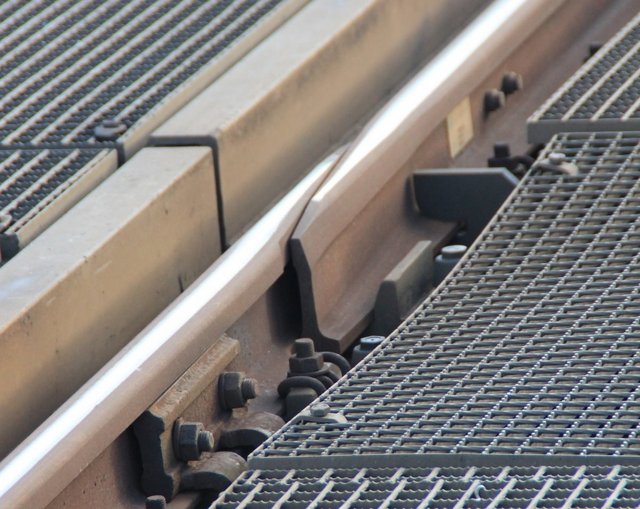

En dan de volgende keren schuinzagen, de zaagsnede niet onder ook hoek van 90gr, maar beter onder een hoek van 45gr. Heb je nooit geen dender.

Hoi Wim,
Fantastische tip, simpel maar zelf nooit op gekomen.
Bedankt maar weer!
