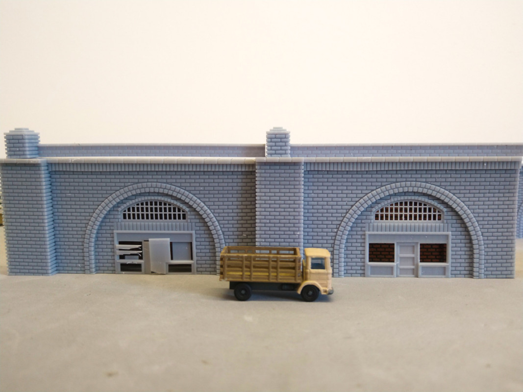

Ik heb net een resin printer, een mooie gelegenheid om een eigen ontwerp te maken in Fusion 360. Dat programma kende ik nog niet dus een leuk leerproject. Met wat ondersteuning van Youtube ben ik begonnen en onderstaand is het resultaat. De muur bestaat uit onderdelen die ik kan verlijmen als geheel.
Ik heb eerst wat testprints gemaakt om te bezien hoe de steentjes er uit zouden komen. Als ik ze exact op schaal maak dan blijft er qua detail niet zo veel over en lopen de voegen dicht. Deze steentjes zijn 3.6x1.2mm en de voeg 0.5mm een acceptabel resultaat en het blijft redelijk trouw aan schaal N.
Hier een foto van het eerste prototype. Ik zie al wel mogelijkheden tot verbetering: een mooiere verbinding maken tussen de onderdelen( zoals je net kunt zien zie je een kier tussen de twee muurdelen)
Op termijn ga ik ook in de boog winkeltjes of een garage ontwerpen. :D
En ja als alles klaar is zal ik het ontwerp en de printfile hier beschikbaar stellen. Het blijft tenslotte hobby.
Tips of opmerkingen welkom.
Gr.Edwin

Mooie muurtjes! Zit er al heel goed uit.
Ook mooi dat extra muurtje er bovenop met die kleinere zuiltjes.

Mooi gedaan Edwin.
Ziet er zeker goed uit voor N-Spoor, maar voor mijn gevoel zou je de voegen nog een klein stukje kunnen verkleinen.
Zelf heb ik bijvoorbeeld een NS1000 en een NS1500 ontworpen en geprint en de lamellen op de zijkant zijn 0,41 mm dik.
Op het geprinte model zie je deze haarscherp.

Ik heb 0.4 geprobeerd maar aangezien ik met de handschilder en er uiteindelijk een laag of drie op gaat (primer, basis, weathering) liepen mijn voegen wat dicht op 0.4. Ik zal eerdaags een foto plaatsen van het eind resultaat. Thx voor meedenken.

De eerste twee winkels zijn geprint. Ik ben en tevreden over het resultaat. Volgende uitdaging is het schilderen , want dat wordt heeel fijn werken.

Vind het knap hoor, neem mij niet verkeerd aub :D
Ben voor dit soort initiatieven!
Maar nu ik de ramen en winkels erbij zie, zijn de stenen niet een beetje te groot qua verhouding?
Jou baan, jouw regels natuurlijk ;)

Ad, je hebt gelijk hoor maar als e.e.a geschilderd is valt het niet zo op. Als ik kleinere voegen maak lopen ze dicht bij mijn prints. Wellicht dat een ander er beter in is. :P. Op mijn baan en kijkend van een afstandje is het geen zins storend. Ik heb grovere steunmuren van grote merken gezien voor N-spoor. En tja het blijft altijd een beetje pielen wat leukt lijkt.
Hier nog twee winkels....een zelfs dichtgetimmerd. Brand gehad. :D

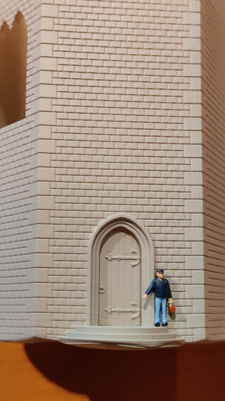

Ik heb voor een (kasteel) toren stenen van 2 x 1 mm gemaakt plus een voeg van 0,4 mm. Geprint op mijn Photon S is dat geen probleem, zou zelfs nog wel kleiner kunnen hoor. ;-) Een en ander is natuurlijk ook afhankelijk hoe je het schildert. Met een airbrush moet je flink je best doen om het vol te laten lopen, met een kwast is een en ander afhankelijk van hoe dik je verf is en hoe dik je het opbrengt. Foto is met een laagje primer uit de spuitbus (Vallejo).
