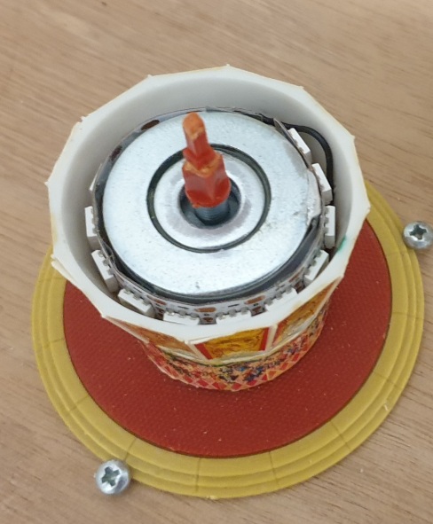

Op de motor heb ik twee concentrische ringen geplakt. Deze zijn met gesoldeerde draadjes van 5 volt voorzien.

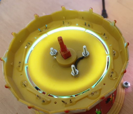

Re: Faller zweefmolen met mee-draaiende verlichting

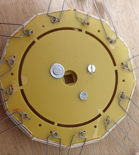

Aan de onderzijde van het draaiende gedeelte heb ik drie boutjes van 2mm geplaatst. Omdat de midden-ring iets dunnen er dan de buitenring heb ik het boutje iets verhoogd met een ringetje. Door de driehoeksvorm ligt de plaat stabiel.
- 20210908_160108.jpg (78.62 KiB) 1660 keer bekeken
Zo ziet het er vanboven uit.
- 20210908_160442.jpg (63.75 KiB) 1659 keer bekeken

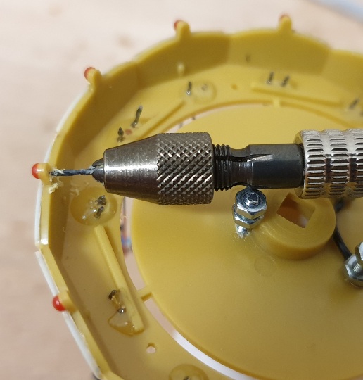

Daarna alle plastic bolletjes die oorspronkelijk lampjes nabootsen weghalen.

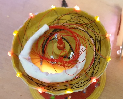

En twaalf micro-leds er in plakken. De leds zelf zijn 0,2 x 0,4 mm.

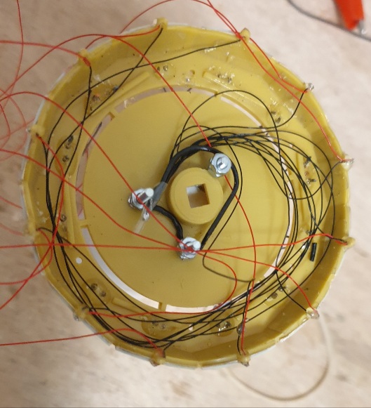

En ook alle plus-draadjes via een eigen weestand aansluiten op het boutje van de midden-ring.

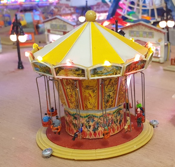

Kapje er op en... klaar!

En draaien maar...
