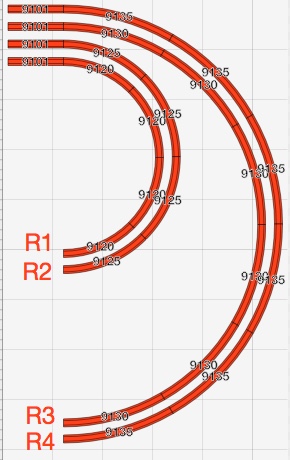

Als ik de vraag van de topic starter lees dan betwijfel ik of hij überhaupt bekend is met de opbouw van de Peco geometrie en dus waarschijnlijk ook de term flex. Peco maakt dus geen gebruik van vaste boogstralen bij code 55 maar gebruikt hiervoor flexibele rails van 914 mm lengte. Het grote voordeel van deze "flex" rails is dat je zelf kunt bepalen hoe krap of hoe ruim je de bochten kunt maken. Je bent dus niet afhankelijk van de in mijn ogen onlogische radia van de fabrikant.
Hier zie je dus de radia van Fleischmann. R3 sluit niet netjes aan naast R2 maar is ineens een stuk groter

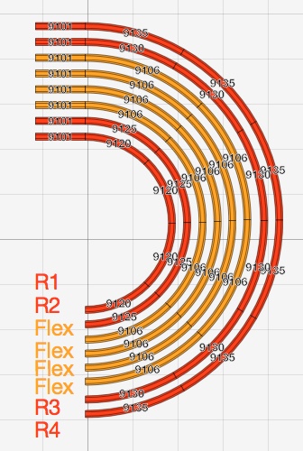

Daar komt dus het grote voordeel van flexrails te voorschijn.
Ik heb de stralen niet 100% juist getekend maar het is duidelijk dat met flex de gaten worden opgevuld.
Peco gaat een stap verder en laat dus alle radia aan de gebruiker over door alleen flexrails te leveren
Dit is dus ook een van de reden dat velen liever voor Peco kiezen ( en natuurlijk vanwege de wissels)
Sowieso advies om R1 niet te gebruiken en R2 als absoluut minimum aan te houden
