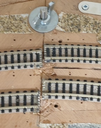

Ik heb een L-vormige baan van 4 x 2 meter. Deze bestaat uit twee zeer grote kleppen die met piano-scharnier zijn vastgezet. De ene klep is 4x1 meter, de andere klep is 2x1 meter. Ze sluiten met een zaagsnede van 45° op elkaar aan.
Er gaan maar liefst zes sporen van de ene plaat naar de andere plaat. Deze moeten natuurlijk soepel aansluiten. Ik heb/had overgangen van op printplaat gesoldeerde rails. Maar, iedere keer als ik ergens 'onder de baan' moet werken gaat de ene of de andere plaat omhoog. Dat werkt op zich heel plezierig, maar de baan-overgangen zijn daardoor niet stabiel vast. De platen vervormen door beweging, door vocht en door temperatuur verschillen. Ik heb al vleugelmoeren toegepast om de platen op z'n plaats te houden, maar tegen de kracht van werkend hout is dit niet bestand. Kortom, iedere keer ontsporingen. Natuurlijk kunnen (konden) de overgangen met schroefjes worden ingesteld, maar dit moest te vaak gebeuren.

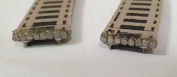

Voor een project met wagon-koppelingen heb ik in China 500 magneetjes van 2x2 mm besteld. Daarvan heb ik nu twee maal acht stuks met secondenlijm aan een rail geplakt. Om en om N Z N Z N Z N Z.
De magneetjes heb ik vervolgens 'ingepakt' in kunsthars die met UV licht hard wordt. Ik gebruik hiervoor Bondic. Het wordt ook wel eens UV lijm genoemd.
Let op dat je tussen de rails en de magneetjes isolatie aanbrengt. Anders maakt de reeks magneetjes kortsluiting.
Wanneer je de twee uiteinden bij elkaar brengt klikken deze samen en vormen een stabiele rails-overgang.

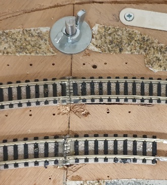

Wanneer de kleppen dicht zijn schuif ik de magnetische rails-koppelingen op hun plaats. Deze zijn dan precies aangesloten. Indien nodig bewegen ze mee met de werking van het hout.
Door al het gepruts en geëxperimenteer met oplossingen is het hout beschadigd. Dat moet t.z.t. nog met scenery worden verborgen.

Hallo Ben,
Op de voorgaande foto zie je nog restanten van de bodembedekking die er was voordat ik de oude plaat-overgang verwijderde. Voor de bodembedekking gebruik in dubbelzijdig klevend tapijt-plakband met strooikorrels.
Aan de linkerzijde beweegt de rails niet, dus daar kan de bodembedekking aansluiten. Bij de bewegende rails-stukken moet ik misschien wat marge houden. Dat ga ik in de praktijk wel zien, afhankelijk van slijtage of invloed op de beweeglijkheid.
