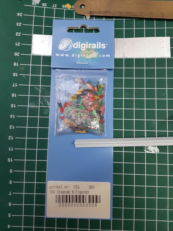

Zoals beloofd de uitleg van hoe ik de Plan E rijtuigen van Minitrix van interieur heb voorzien..
En de bijbehorende plaatjes🙂
Hier heb ik de bankjes van gemaakt, dit is een T profiel van Evergreen..
Ik zaag ze allemaal op +-5 mm, in het midden moeten er 2 van 4 mm komen dit ivm de 2 uitstekende delen van de kap, de 2 bankjes komen ook iets dichter tegen elkaar.
Waar de aansluiting zit voor de slepers daar heb de hoekjes van de bankjes wat af moeten vijlen/knippen.
Bij de 2 rode cirkels heb 2 stukken van het raamframe weg moeten snijden want anders past de lichtstrip (Digikeijs) er niet in..
Ik heb de ledstripjes ook naar boven laten schijnen dit omdat je ze anders direct ziet zitten en daarom heb ik aan de binnenkant van het dak plakfolie geplakt om het licht zo beter te laten verstrooien.
Voor de reizigers heb ik gebruik gemaakt van Digikeijs figuren..
Ik hoop dat het zo een beetje duidelijk is?
Als er vragen zijn stel ze dan gerust🙂

Even een correctie, op de foto van de figuren staat een afbeelding van staande figuren.....dat moeten natuurlijk zittende figuren zijn, had het verkeerde zakje gepakt 🙃
